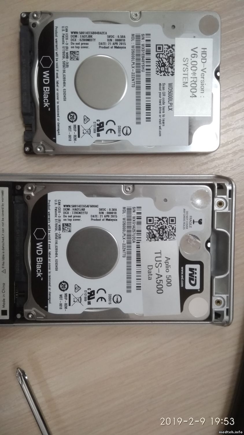

Дата: Пятница, 15.Фев.2019, 16:22 | Сообщение # 54
Добрый день! Toshiba Aplio 500, из-за проблем с кабелем питания аппарат выключился во время загрузки. После включения загружается Win7. Стартует ПО аппарата, начинается длительная загрузка. Появляется меню. Доктор вводит свои данные с клавиатуры и нажимает продолжить. Загрузка продолжается и через несколько секунд прерывается, выскакивают ошибки McrModeLBE и McrServer, далее все висит. Нажимаешь кнопку выключения, в появившемся окне жму Shutdown, окно исчезает, аппарат висит, ни чего не происходит, повторяю процедуру выключения реакция таже. Минут через пять аппарат начинает выключаться, и выскакивает еще одна ошибка, нажимаю ок, далее продолжается завершение и аппарат выключается. Предпологаю проблему с HDD TUS-A500 Data. Нужен образ этого диска. Фото дисков прилагаю. Буду очень благодарен за помощь!!!
Дата: Пятница, 15.Фев.2019, 20:26 | Сообщение # 56
У вас сообщений: 830
Ультразвук
moyo_8181, не поможет Вам образ диска с другого аппарата, ситуация только ухудшится. Только родные бэкапы. Причем менять придется сразу два, по одному не проходит фокус, я уже пробовал...ПО в этой линейке аппаратов распределено по всем логическим разделам, плюс есть привязка лицензий к серийникам самих дисков... Без знаний специальных инструментов для восстановления этого софта лучше не пробуйте, были уже преценденты...
Дата: Воскресенье, 17.Фев.2019, 15:28 | Сообщение # 57
valentin17, да, проверял. .
РОМУЛ, пробовал акронисом накатывать образ системного диска на другой, потом подсовывал аппарату и он нормально грузился, а вот второй диск не берет, привязка второго, видимо, в системном прописана. Буду разбираться где ...
Дата: Воскресенье, 17.Фев.2019, 23:50 | Сообщение # 58
Ультразвук
Увы, не все так просто... "...нормально грузился..." не означает корректную работу системы в целом, Вы просто не все видите. Попробуйте для начала зарегистрировать пациента или открыть базу - сразу получите глюк...

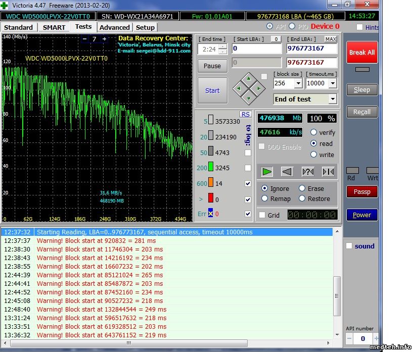

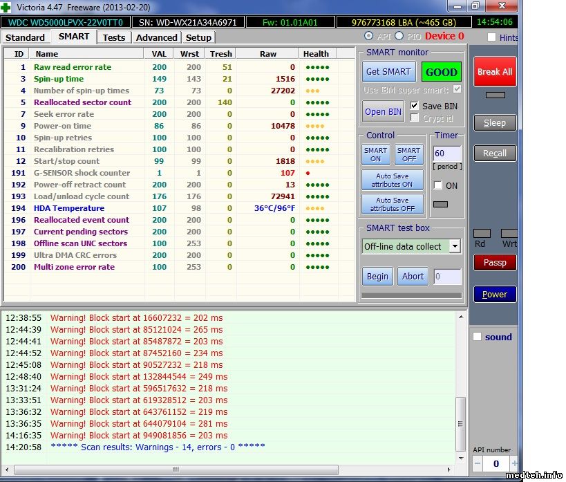

Нашёл бэд сектора в жёстком диске DATA, образ этого диска, сделанный ранее есть, но на другие диски не могу залить, не подхватывает запуск программы! Кто-нибудь обходил? Или надо звать официалов?
Дата: Понедельник, 27.Май.2019, 05:27 | Сообщение # 61
У вас сообщений: 213
Цитатаmarat ()
Нашел бэд сектора в жестком диске DATA, образ этого диска, сделанный ранее есть, но на другие диски не могу залить, не подхватывает запуск программы! Кто нибудь обходил?

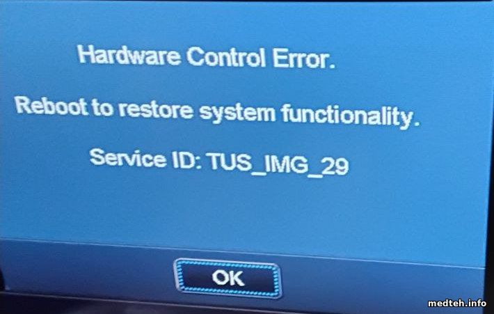

Дата: Понедельник, 16.Сен.2024, 15:54 | Сообщение # 79
У вас сообщений: 34
Узбекистан
ташкент
Привет! Есть проблемка: вагинальный датчик PVT-661VT в системе обнаруживается, но при попытке выбора система зависает, вылазит окно: "перезагрузите систему и ошибка". Был разобран коннектор датчика, HV коммутаторы отсутствуют, в ручке тоже не видны активные элементы, т.е просто коннектор кабель и кристалл. В коннекторе 192 провода, получается 96 элементов датчик. Может ли кто-нибудь подсказать по этому вопросу? Есть какие-то мысли?
sun_man, а Вы уверены в исправности датчика? Ошибка 29 - самая хреновая, может указывать на проблемы с блоком процессора, дисками и вообще с любой платой. Проверьте датчик на другой системе. Подбросьте такой же датчик заведомо исправный...
