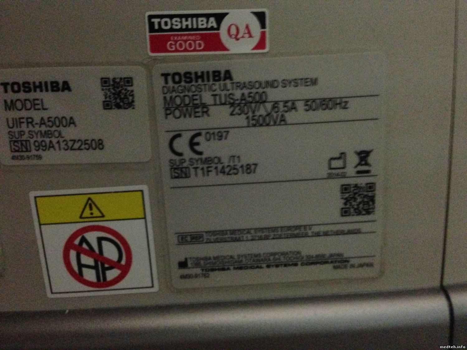

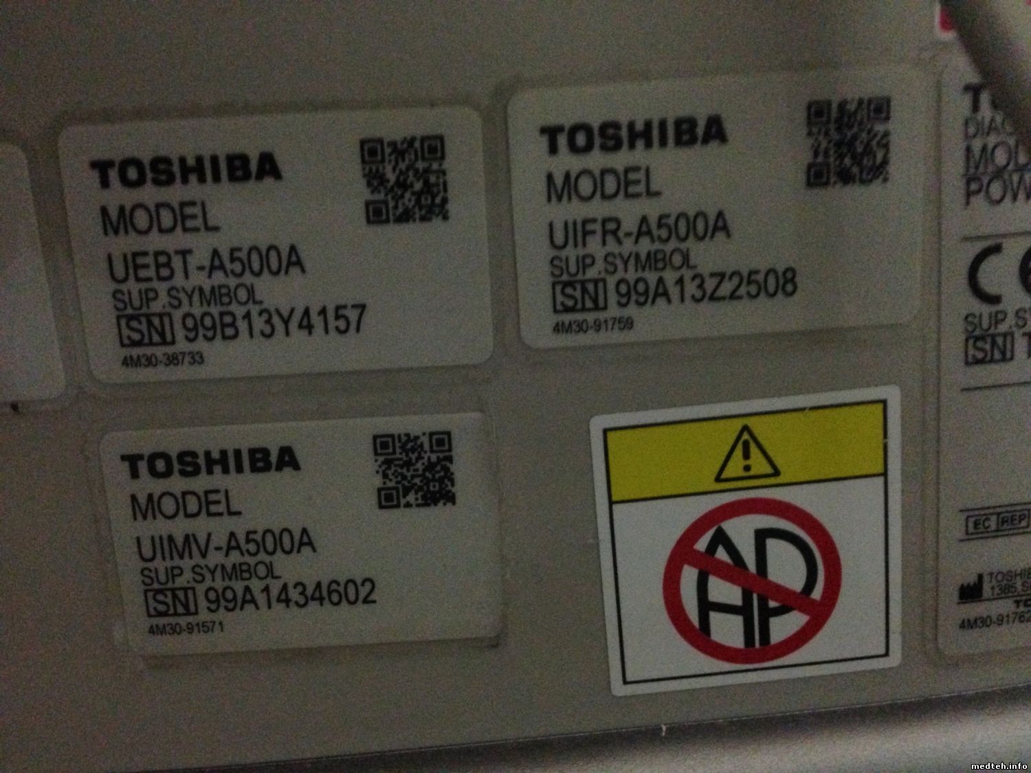

Добрый день, уважаемые форумчане. Столкнулся с такой проблемой: при подключении 4D датчиков (PVT-681MV и PVT-675MV), аппарат их не видит. Все другие 2D датчики распознаёт, а эти ни в какую(. В чём может быть проблема, мб кто сталкивался? Заранее спасибо.
Сообщение отредактировал Stasyara2000 - Среда, 11.Сен.2013, 17:52
РОМУЛДата: Вторник, 27.Авг.2013, 02:35 | Сообщение # 8
У вас сообщений: 830
Ультразвук
Stasyara2000, для этих датчиков в системе должен быть блок их поддержки UIMV, это дополнительная опция, обращайтесь к поставщику системы.
Stasyara2000Дата: Вторник, 27.Авг.2013, 12:53 | Сообщение # 9
Инженер по мед.оборудованию
Поставщик говорит, что этот блок уже установлен.
РОМУЛДата: Вторник, 27.Авг.2013, 13:12 | Сообщение # 10
Ультразвук
Stasyara2000, для начала неплохо было бы в этом убедиться! На системе должна быть соответствующая наклейка, эта плата должна быть видна через сервисное меню (нужен пароль). Возможен вариант, что плату вставили в систему только механически,- этого недостаточно, она должна быть еще и программно прописана.И вообще: если система гарантийная, вызывайте официалов.

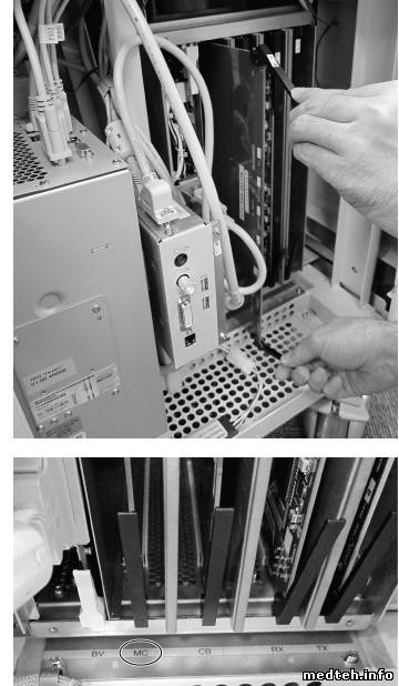

Stasyara2000Дата: Среда, 04.Сен.2013, 12:39 | Сообщение # 11
а как он выглядит? это плата?
SVДата: Четверг, 05.Сен.2013, 12:27 | Сообщение # 12
У вас сообщений: 38
В слот с меткой MC должна быть вставлена следующего вида плата
Но, как правильно заметил РОМУЛ, ее необходимо проинициализировать...

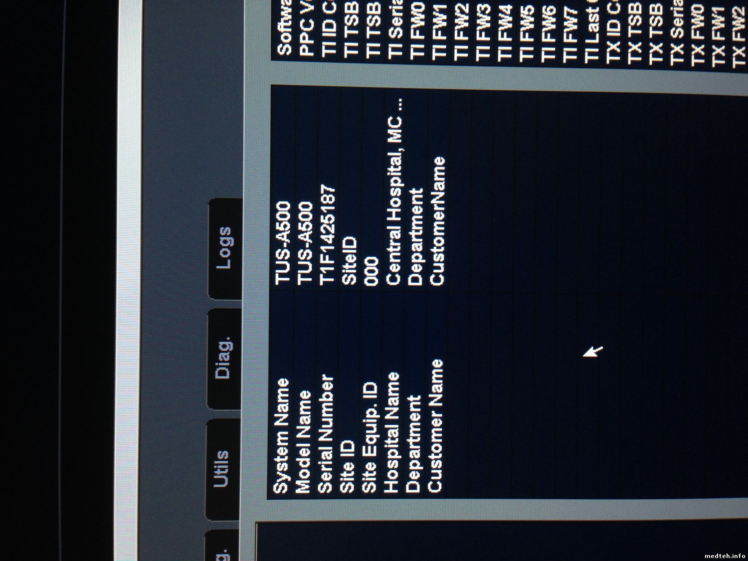

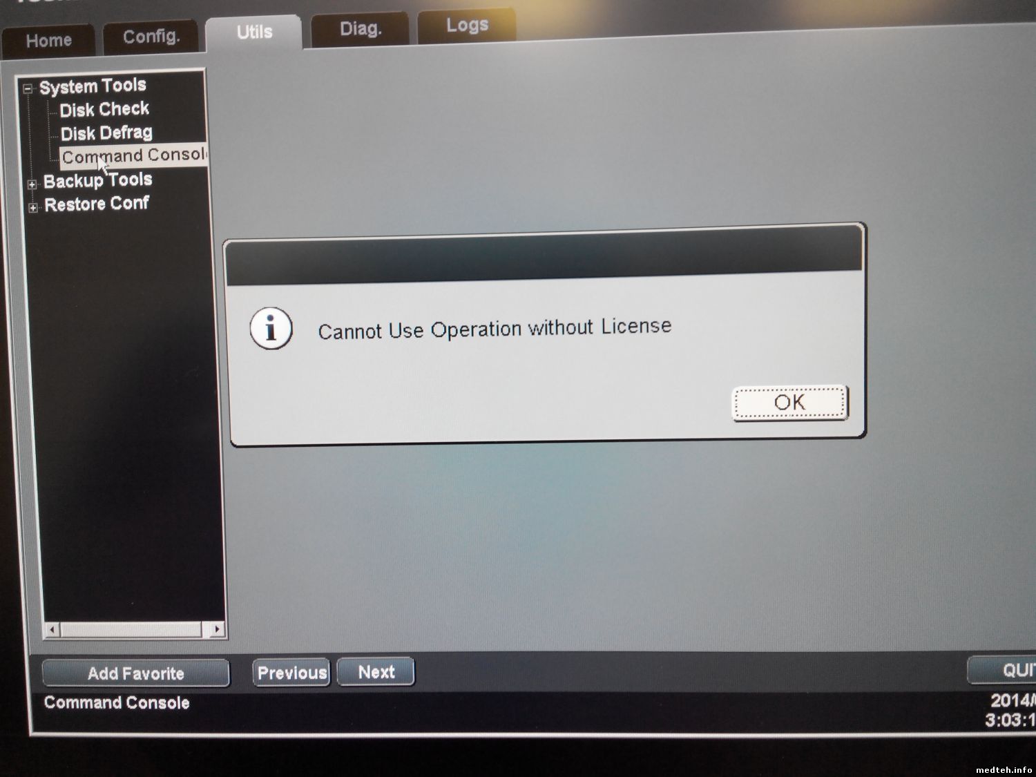

Stasyara2000Дата: Вторник, 19.Авг.2014, 10:18 | Сообщение # 20
Доброго времени суток, уважаемые форумчане. Возник такой вопрос: при попытке войти в командную строку всплывает следующее сообщение. Как мне попасть в командную строку?
РОМУЛДата: Вторник, 19.Авг.2014, 15:53 | Сообщение # 21
Ультразвук
Ну, тут банально,- закончилась сервисная лицензия, она раз в год меняется. Кстати, а на кой Вам командная строка? Какие проблемы с системой?
Stasyara2000Дата: Вторник, 19.Авг.2014, 20:31 | Сообщение # 22
Так и думал. Нужно плату установить, а для этого сначала систему выгрузить нужно. ок, спасибо)

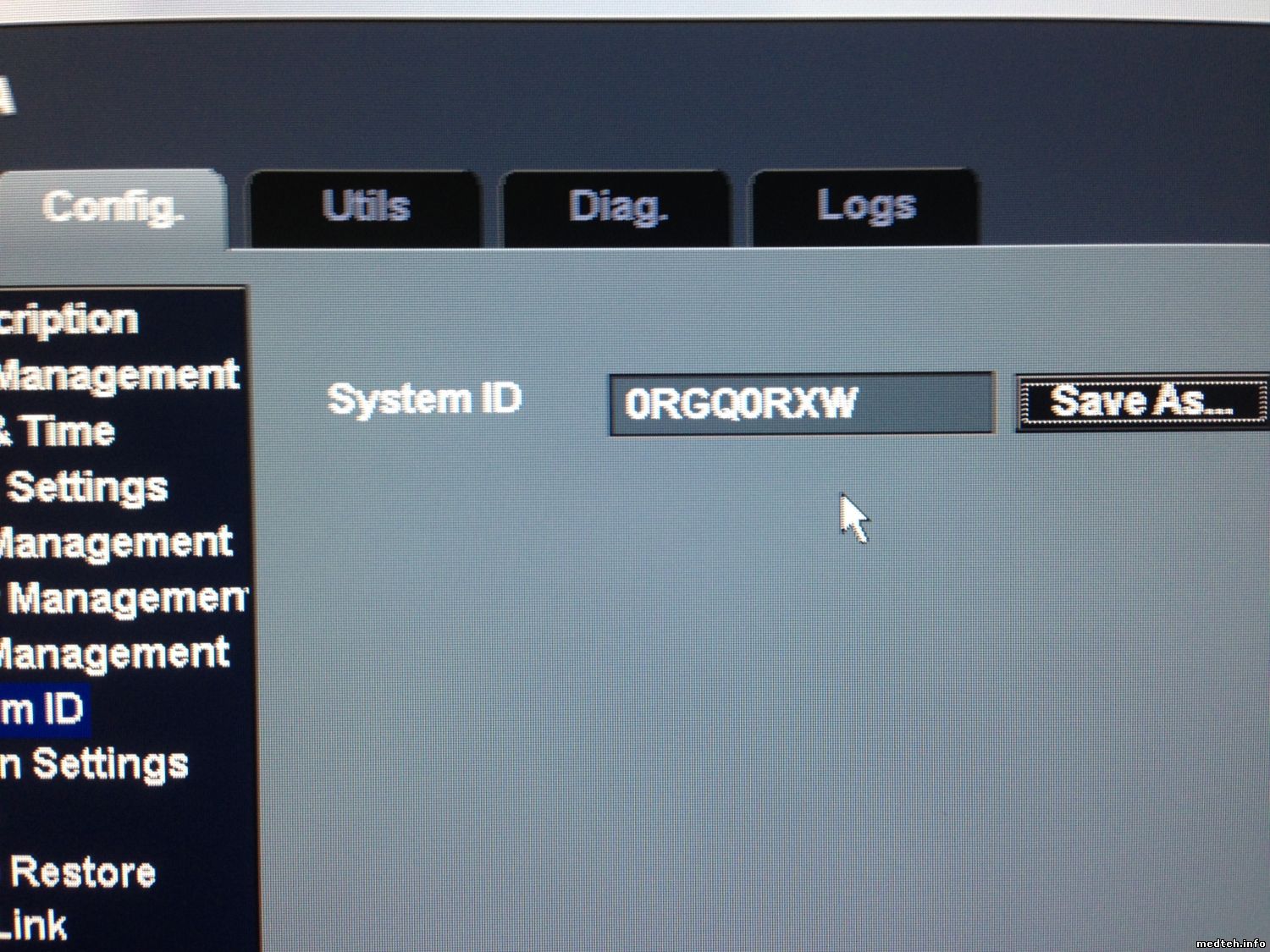

Доброго времени суток.
Подскажите уважаемые, где на этот аппарат можно взять service ключ?
Есть ли он в мануале?
Через год после установки оборудования перестала работать 4D функция. Остальные функции работают.
Никто не сталкивался?
Доступа в сервисное меню нет посему логи прочитать нет возможности.

РОМУЛДата: Суббота, 16.Июл.2016, 17:34 | Сообщение # 37
Ультразвук
Memphis, ни в каких мануалах ни пароля, ни актуальной сервисной лицензии нет и быть не может.

MemphisДата: Среда, 20.Июл.2016, 07:07 | Сообщение # 40
У вас сообщений: 44
Инженер УЗ, ИВЛ, Навигация.
Apple
Снимки добавил. Может закончилась лицензия на использование датчика? Одна лицензия висит usas-a500a. И есть expired, но какая отвечает за 4D?
