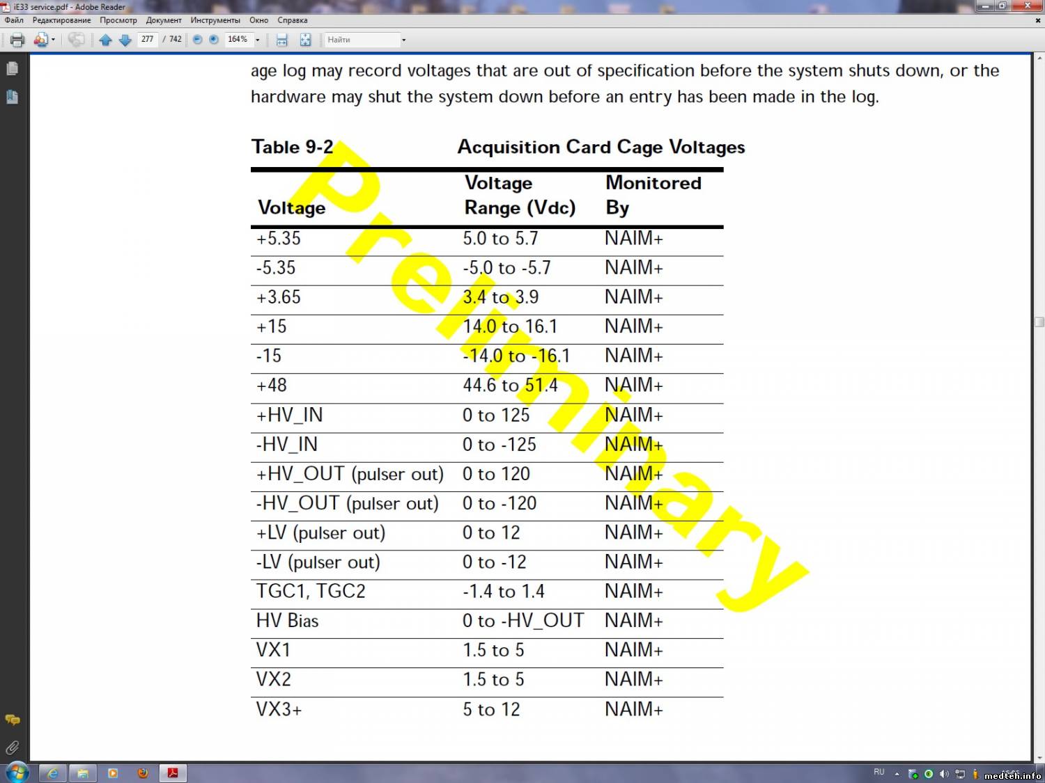

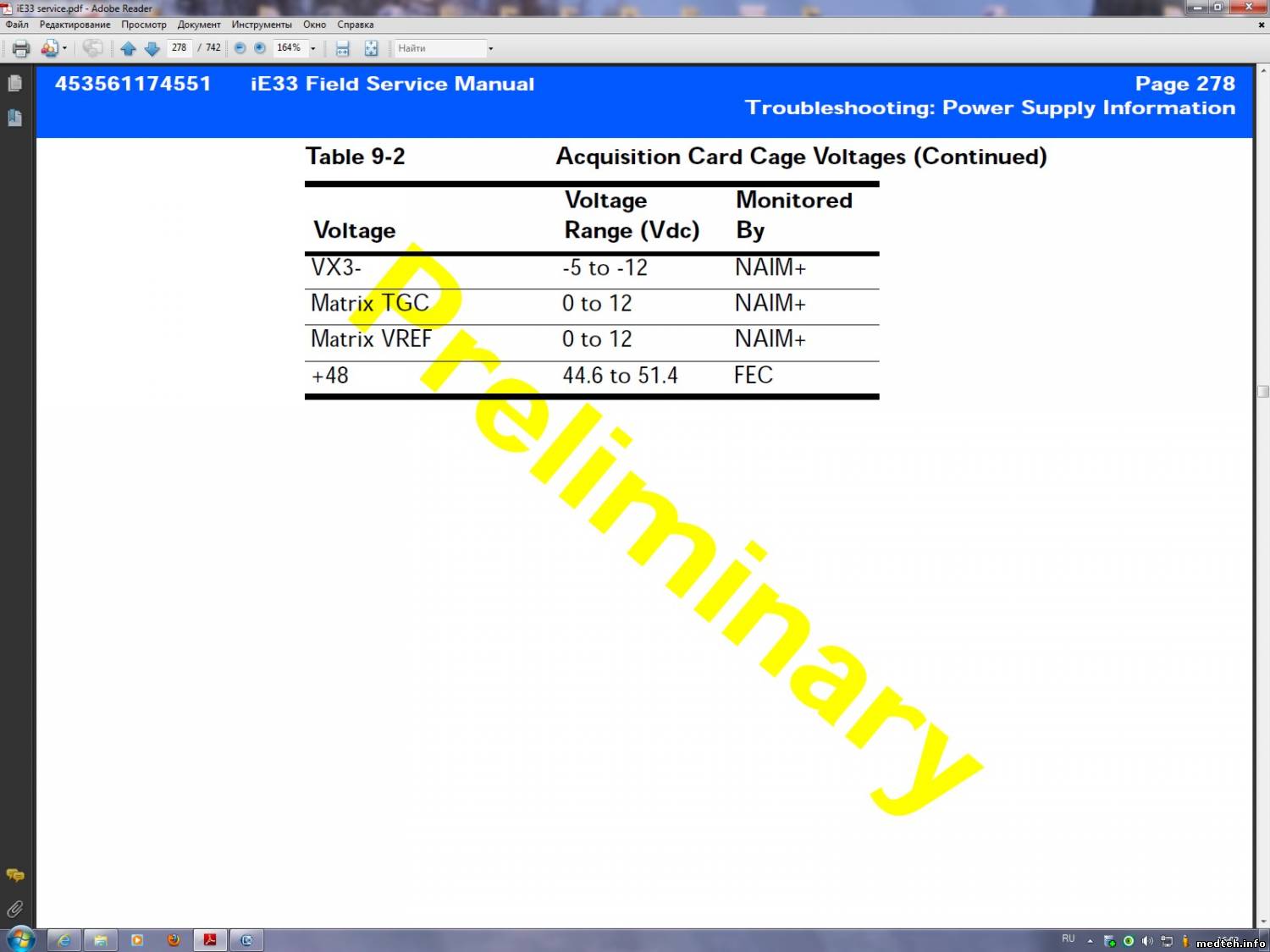

При первом вскрытии "фронт енд" пропылесосил, разъёмы проспиртовал. Все вентеляторы крутятся, не где красные LED не горят, винты работают! А картинки на обоих мониторах нет! подключался к S-video, тоже нет! Таблица напряжений у меня есть, по этому сразу и написал что 12в и 48в (получил 10в и 46в), не в рамках положеных -2+5%. Пытался на аналоговом блоке подстроечником подниять, не получается. Что просаживает не пойму, или БП 12в не держит (такой же как в ноутах и по размеру и повольтажу).

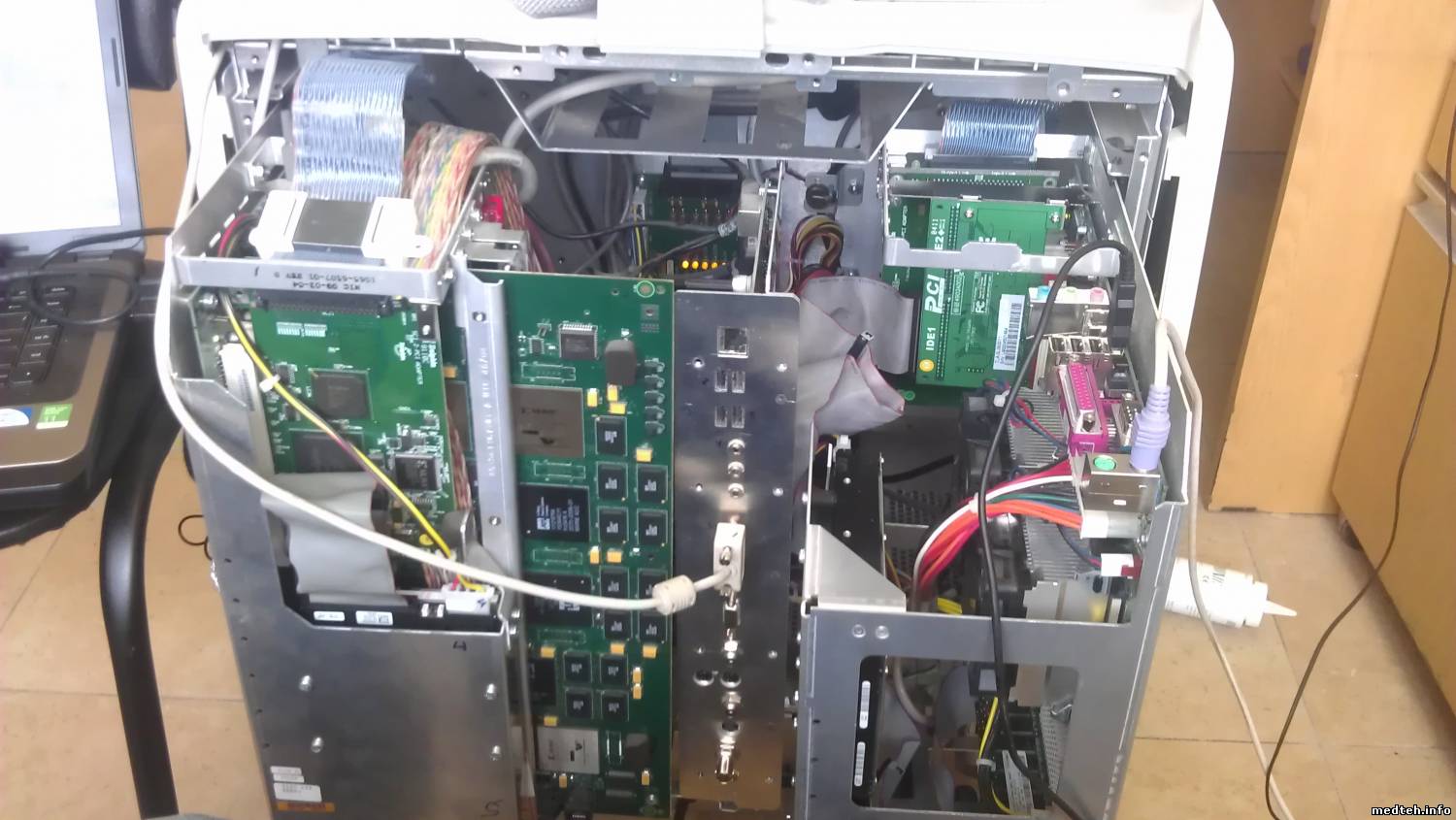

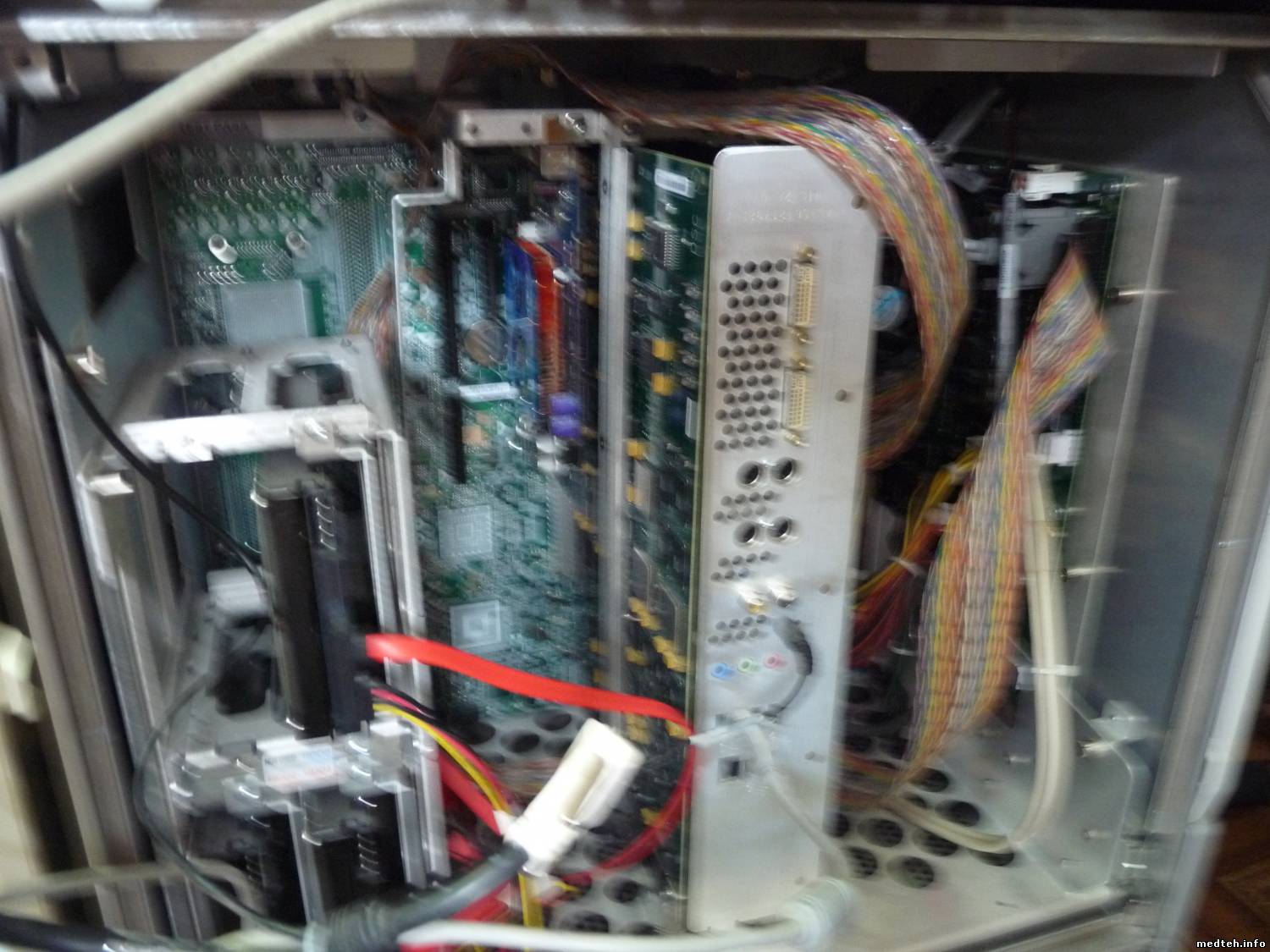

Спас за фото но у меня исполнение аппарата Dx! Т.е. платы те же, только по другому распаложнны.
Завтра постараюсь сделать фотки плат со светодиодной индикацией.

Если кому нужна таблица напряжений от производителя!!!

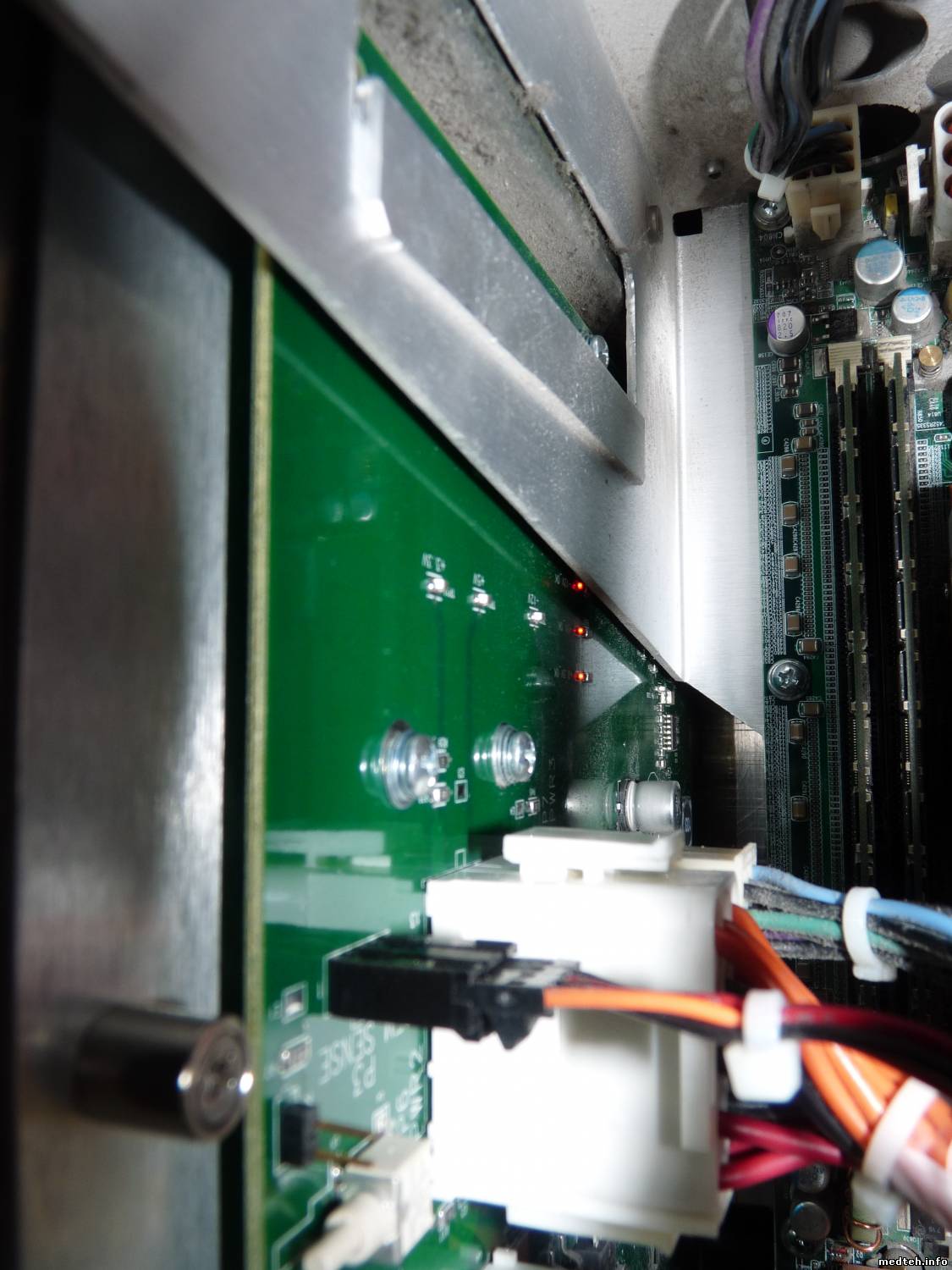

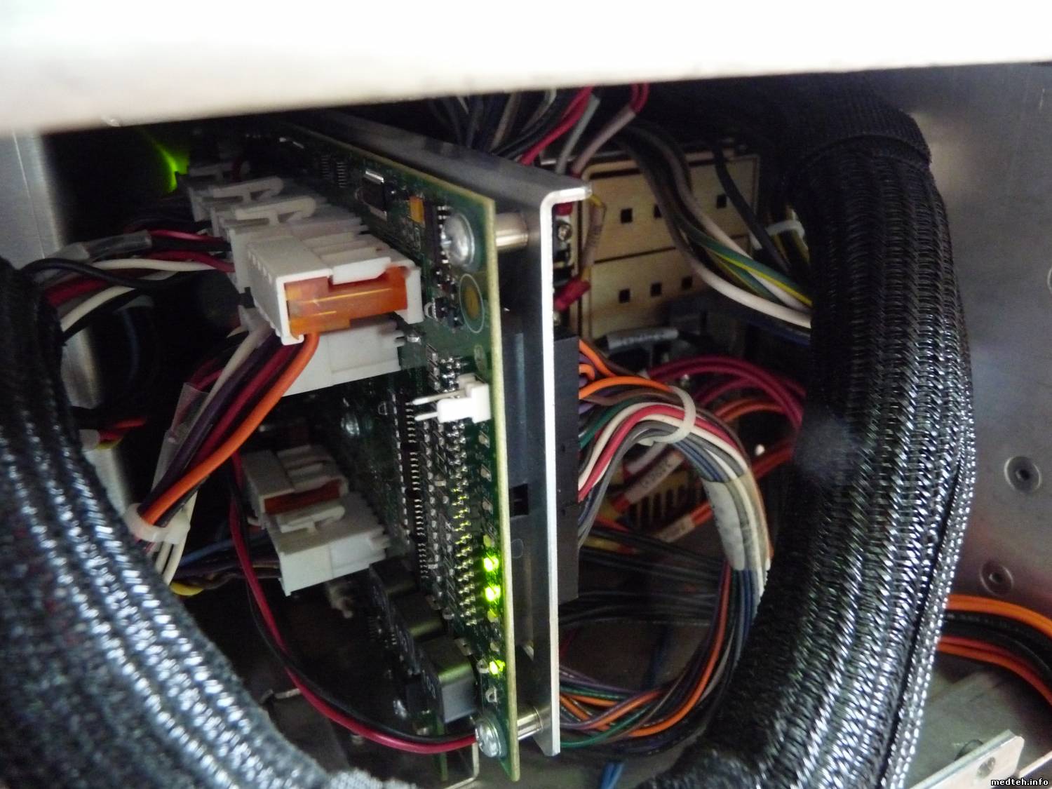

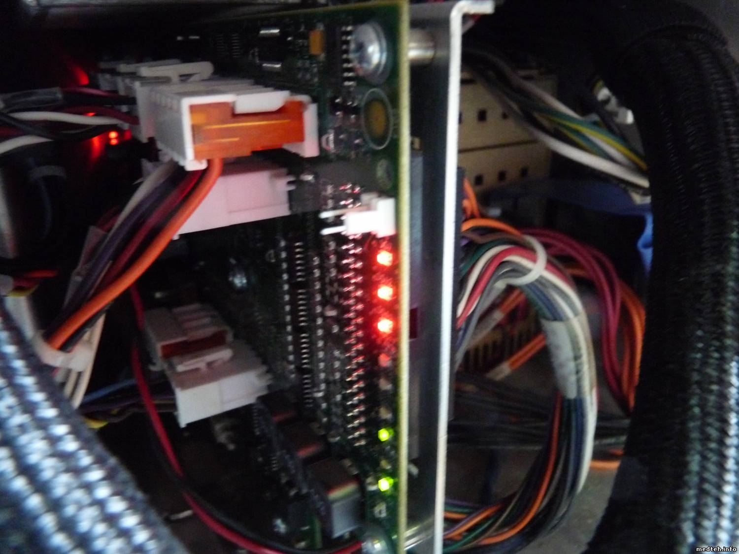

Вот фотки блоков и светодиодов при включеном аппарате.

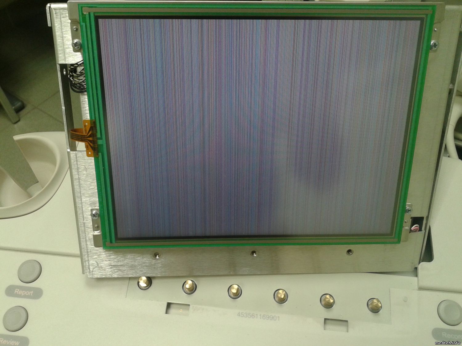

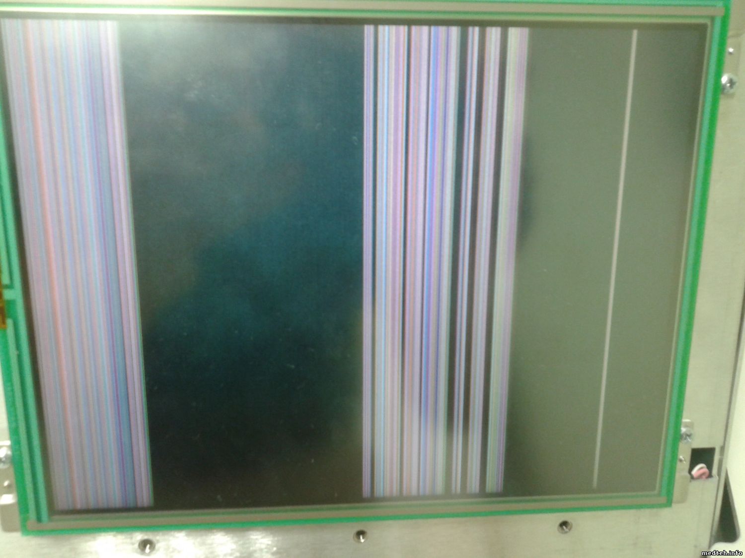

Подскажите пожалуйста ,а в чем может быть проблема ? Изображение с тачэкрана перешло на основной дисплей. А сам тачэкран показывает радугу как при сломаной видеокарте. Или вообще весь зажигается однотомным свечением. Что это? Видюха или сам тач-дисплей сдох ? При следующей загрузки аппарата на основном дисплее все нормально показывает, а тач дисплей радугу.

Обе видео карты работают... Подскажите пожалуйста, что еще может быть? Сам тач экран, то ели светится, то выдает вертикальные радужные полосы. А изображение перешло с него на основной экран...

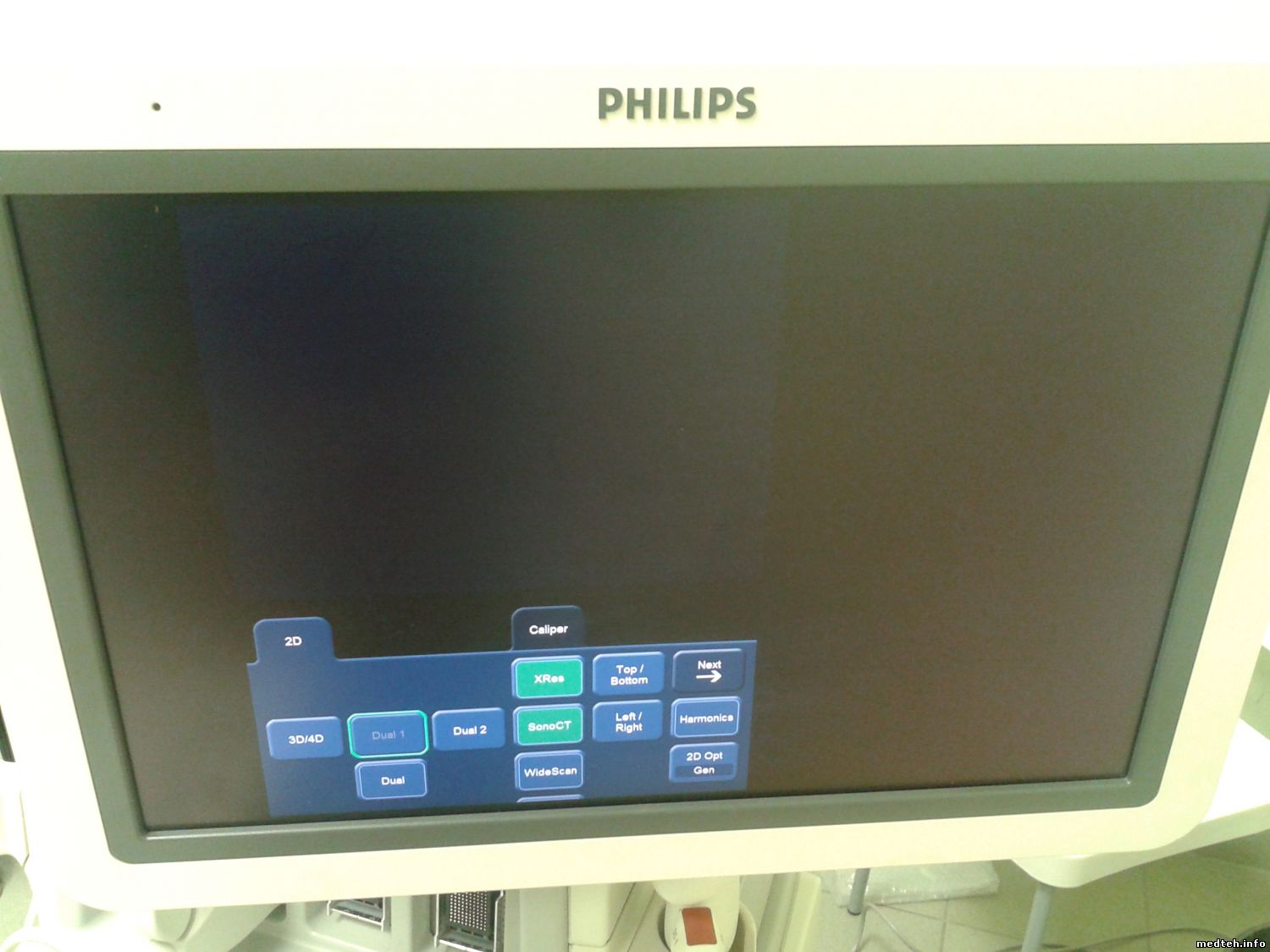

Сегодня опять пробовали запустить дисплей вот фоток нащелкал. Произошло интересное действие. Зашли в меню настроек. Там есть раздел конфигурация и тесты. Запустили тест системы. Как на фото видно тест прошел успешно. Как только нажали ок система перезагрузилась. И на тач-дисплее стало показывать процесс загрузки, но чем дольше аппарат загружался тем больше дисплей стал входить в своё опять не работающее состояние как на фотках с полосами. Подскажите пожалуйста у кого есть идеи хотя бы какие не будь?
