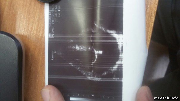

Доброго дня всем.Принесли принтер сони.Печатает с бледными полосами вдоль листа.И бледно.Вскрытие показало что все в принципе с ним в порядке,шлейфы звонятся,почистил термопланку эту спиртом.Зашил Собрал обратно,ничего внутри не забыв и лишних органов винтов и болтов не осталось.Выходит что умерла эта термолинейка?Если да то где можно купить или отремонтировать или можно самому справится.Руки откуда надо.Ис колько она стоит.Заранее спасибо

изображение от ультразвука печатает или только бледные полоски выходят? если возможно расместите фото,чтобы увидеть наяву

Хотелось возобновить тему, проблема серьезная, полосы похожие на пыль, протирал все, разбирал полностью, когда все зальешь спиртом, только тогда они пропадают, стоит спирту высохнуть, вновь появляются, термоголовку менял, на новую. напряжения на головку подбросил до 22 вольт.

Именно, но похоже все гораздо проще, скорее всего причина в некачественной бумаге, которая при использовании разлагается на мелкий порошок, и засоряет каждый раз головку, моментально, печатая первый, после чистки, снимок. Но чтобы дойти до этого, пришлось купить новую термоголовку, и истратить кучу бумаги и времени(((((

Ни разу не встречал полосатость из-за неисправности электроники. Чаще всего полосатость возникает из-за пригара клея от стикера, которым заклеен рулон термобумаги. Раньше использовался клей, который пригорал намертво, сейчас пригоревший клей легко смывается спиртом. Но существует еще одна засада. На рынке встречается левая бумага, маркированная, как "compatible to sony (mitsubishi)". В черных пакетах. Эта бумага, кроме отвратительного качества светопередачи, еще и не имеет защитного желатинового подслоя, поэтому головка быстро протирается мелом. Термоэлементы видеопринтера не имеют защитной глазури, поэтому мелованная бумага их моментально протирает.

Либо бумага,либо все-таки плохо очищена печатающая головка. Я рассматриваю через оптику и тщательно каким нибудь пластиковым или из твердого дерева скребком аккуратно отскребаю, потом спиртом (иначе эту белую накипь не убрать).Может некачественная бумага (найти какой-нибудь старый рулон и попробовать), у меня такое было,а электроника здесь не причем.
