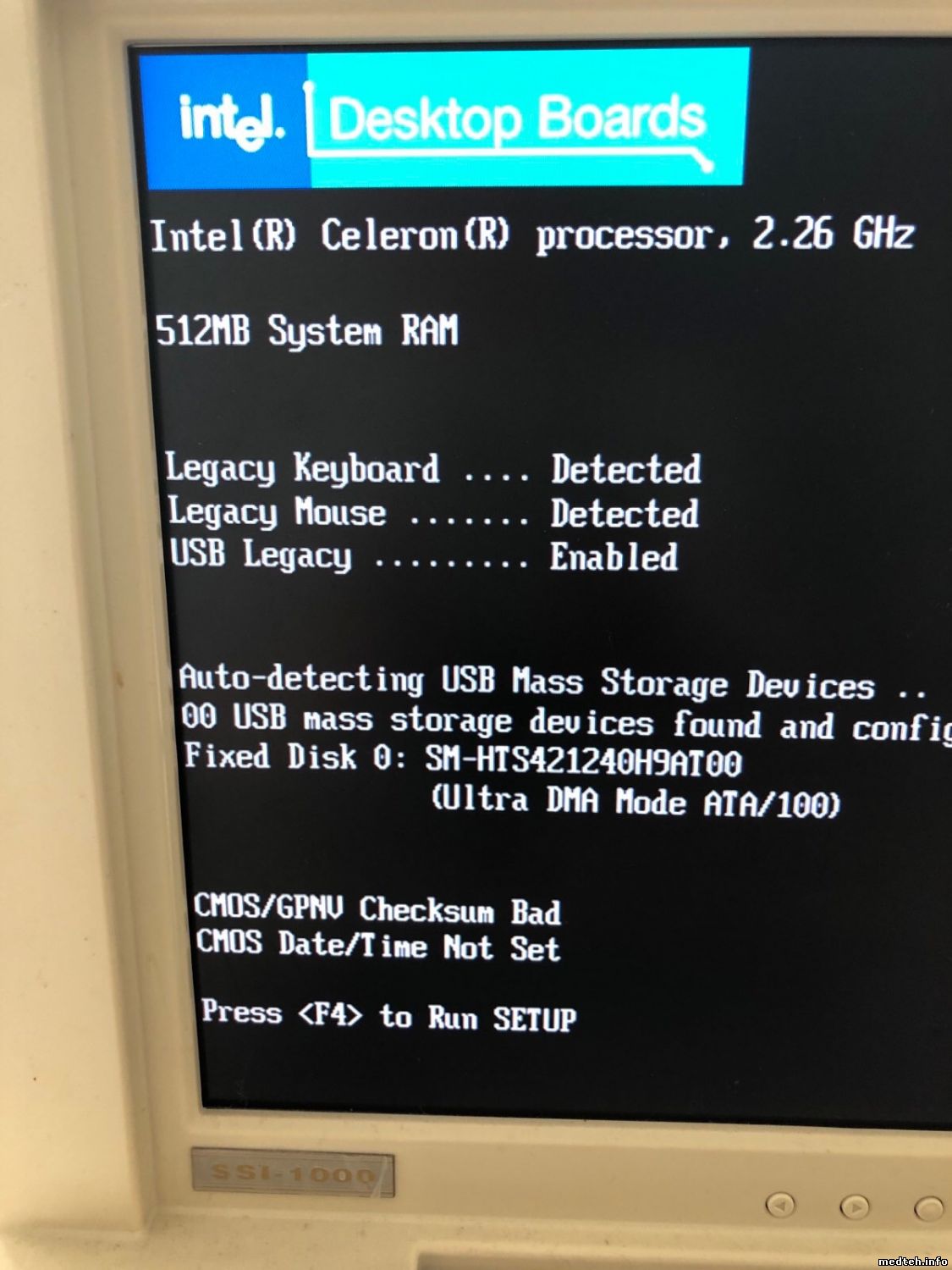

При старте аппарата SonoScape SSI-1000 появляется окно с ошибкой:
CMOS/GPNU Checksum Bad
CMOS Date/Time Not Set
Press <F4> to Run SETUP
Полный экран в прикрепленном файле.
Насколько я понимаю, нужно заменить батарейку на плате для корректного отображения даты/времени.
А можно ли пока продолжить загрузку без батарейки? Какую клавишу нажать для этого?
Спасибо.
А заменить батарейку сразу большая проблема?
ml16685Дата: Вторник, 22.Июн.2021, 13:42 | Сообщение # 59
Дело в том, что я не обслуживаю этот аппарат. Пока непонятно, когда ее заменят.
Хотел бы узнать, можно ли на данный момент и каким образом продолжить запуск аппарата без батарейки.
Сообщение отредактировал ml16685 - Вторник, 22.Июн.2021, 13:43
sever384Дата: Вторник, 22.Июн.2021, 13:51 | Сообщение # 60
Оденьте шерстяной свитер, потрите рукава об волосы, возьмитесь за контакты в гнезде под батарейку. Статика сильная вещь, мы так много чего запустили.
Помогите!!!
ml16685Дата: Вторник, 22.Июн.2021, 18:06 | Сообщение # 61
Необходим программный способ, т.е. какая-либо комбинация клавиш на клавиатуре, чтобы и врач мог запустить.
На обычном PC в таких случаях можно продолжить загрузку нажатием F1.

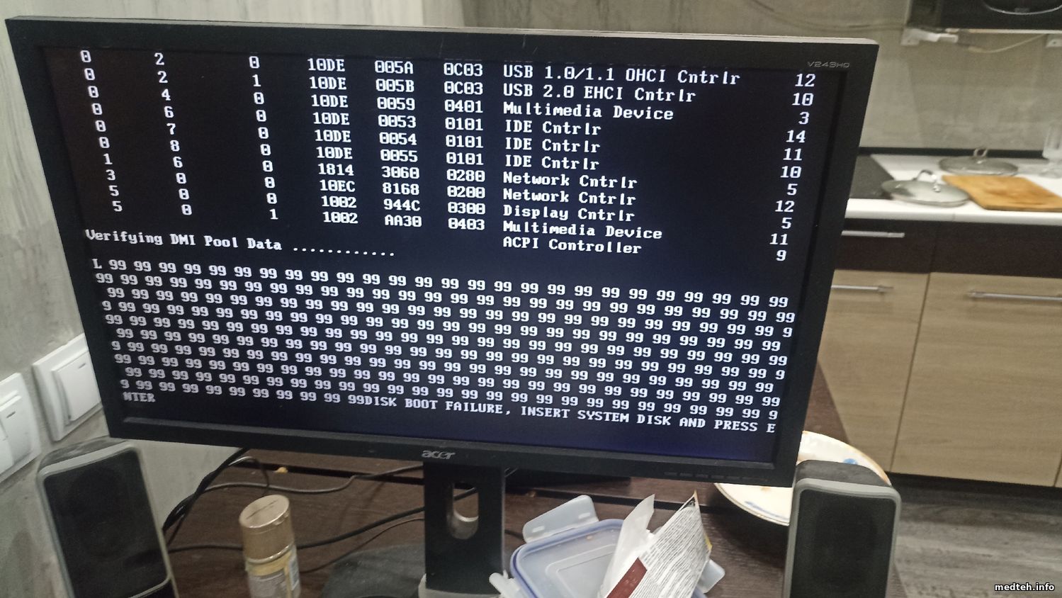

IVS71Дата: Понедельник, 07.Авг.2023, 18:24 | Сообщение # 63
нет
https://www.medteh.info/forum/22-1216-1
Можно ли что-нибудь сделать с аппаратом или пора продавать на запчасти?
В чём проблема?
Если есть шанс - куда обращаться в Москве?
Жёсткий диск восстанавливали, после включения аппарата выводится сообщение: (см фото)

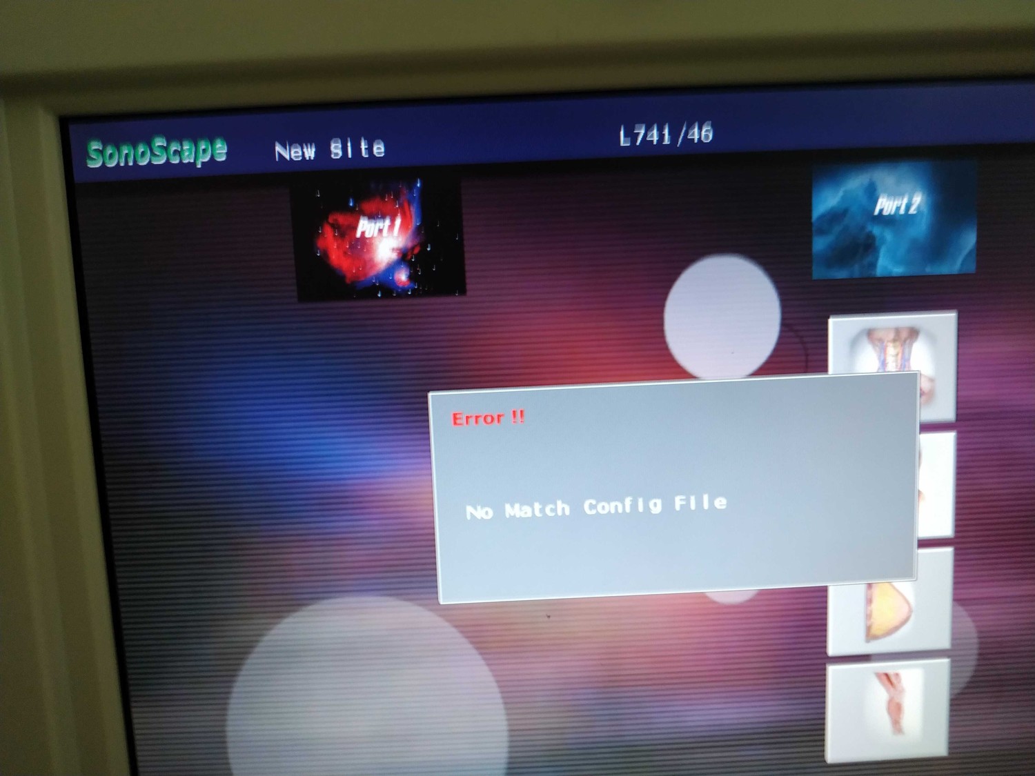

Коллеги, подскажите как правильно записать образ на жёсткий диск от SonoScape SSI-1000?
Использовал образ, который предоставил Bomberbug, - формат TIB. Как он и говорил, восстанавливать только при помощи Аcronis bacup and recovery 11 версии, но, после восстановления и попытки загрузиться с данного HDD, выскакивает окно с большим количеством чисел "99", далее пишет ошибку: "boot failure insert disk/". В BIOS-е диск виден.
BomberbugДата: Четверг, 11.Янв.2024, 18:25 | Сообщение # 65
У вас сообщений: 713
engineer
Этой версией и восстанавливал. Обязательное условие - при восстановлении галку поставить: "Использовать подпись диска" (или как-то так).
Фишка в том, что именно корректно нужно линух-загрузчик восстановить. Акронис вообще бывает не с первого раза восстанавливает. Так что нужно "попотеть".

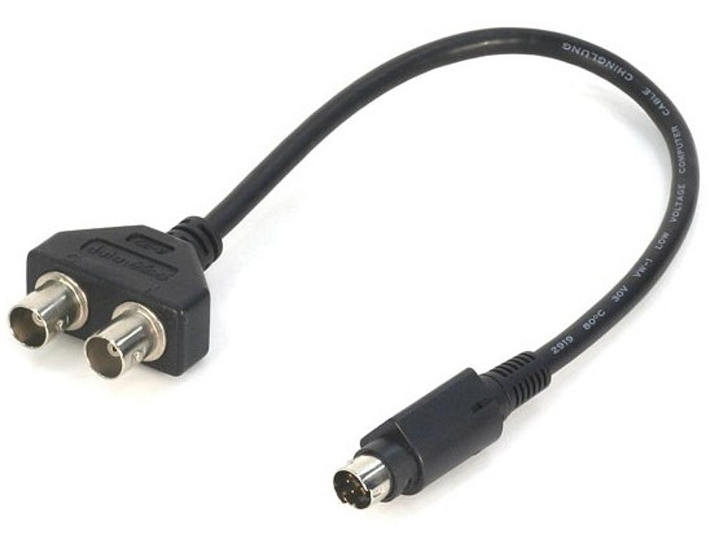

Уважаемые коллеги, направьте пожалуйста. Есть Sonoscape SSI-1000, какой принтер для него является штатным или какой в принципе можно подключить. Сзади разъемы USB, S-Video, ethernet, VGA, непонятный 6-пиновый ECG и какое-то гнездо типа мини-джек без подписи.
И как подходящий принтер установить в программе или он сам должен "подхватываться"?
BomberbugДата: Четверг, 23.Янв.2025, 16:28 | Сообщение # 67
engineer
Цитата joymix ()
Sonoscape SSI-1000
Сдается ,что учитывая "старость" прибора там через переходник S-VHS на коаксиальный скорее всего выводится печать.
Типа SONY UP-895MD / 897MD ("аналоговые" короче).
Крайне маловероятно, что там их "цифровые" собратья софтом поддерживаются через USB-разъём: цифровые версии вроде только на Win10 имеют драйвер, а в сабже типа Линух какой-то (или типа того).
joymixДата: Четверг, 23.Янв.2025, 17:19 | Сообщение # 68
сержант
петербург
Спасибо большое за ответ.
До последнего не хотелось верить, что придётся колхозить переходник S-Video на BNC разъём ...
И грустно также то, что при таком подключении штатная кнопка на УЗИ "PRINT" получается что лишена смысла - печать при подключении S-Video - BNC работает только по нажатию на принтере кнопки печать. Команду с УЗИ на принтер пробросить нечем: в принтере типа SONY 897MD / Mitsubishi P93 с аналоговыми выходами есть разъём для подключения а-ля мини-джек штекера с 2-х или 3-х жильным проводом для проброса команды печати. Но увы, на УЗИ никакой аналогичный разъём не обнаруживается.
Я надеялся, то УЗИ "заточен" под какие-то конкретные модели производителем, где данный вопрос каким-то образом решён. Но видимо "фабричного" решения нет. :( Будем жить с тем что есть.
Ещё раз спасибо за помощь!
Сообщение отредактировал joymix - Четверг, 23.Янв.2025, 17:20
vapДата: Пятница, 24.Янв.2025, 10:28 | Сообщение # 69
рентген
Пенза
А это гнездо не связано ли с кнопкой "PRINT" на УЗИ?
У штекера распайка как у моно-джека, я думаю, надо проверить .
А переходники S-Video - BNC есть в продаже.
