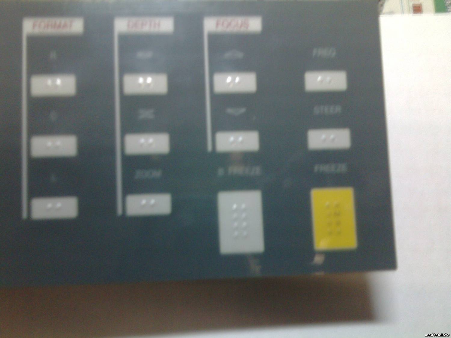

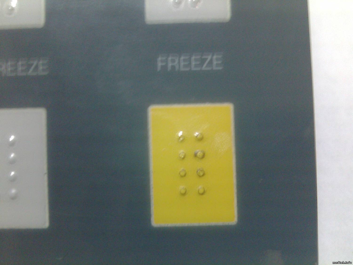

Кто сталкивался с таким Болгарским аппаратом? Сдохла кнопочка FREEZE от частого использования. Перестала щёлкать и срабатывает через раз. Может есть варианты восстановить?
SeptДата: Среда, 20.Янв.2010, 23:56 | Сообщение # 2
Житомир
Пленочную клавиатуру с подпружиниванием не восстановить, лопает позиционная пружина и все. Вскроешь
поймешь. Только замена полностью или врезать кнопку, благо что сейчас дядюшка Лянь выпускает этих
кнопок великое множество и с подсветкой и без. Можно еще попробовать поставить под пленку кнопку
с коротким ходом, что гораздо труднее, попробуй просверли плату не повредив пленки.

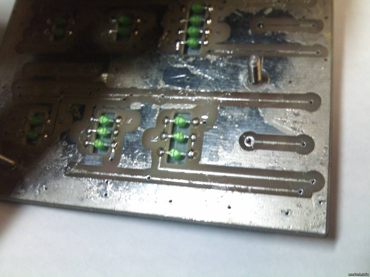

igrik123Дата: Пятница, 22.Янв.2010, 08:24 | Сообщение # 3
У вас сообщений: 64
28
Беда в том, что даже не могу найти точки, куда ткнуться пояльником, все дорожки спрятаны под слоями. Отдал пользователю в таком виде. Вроде через раз работает. Кстати ещё трекбол не работал, так решил эту проблему просто при помощи кусочка бумаги - вставил под подшипник, и всё.
