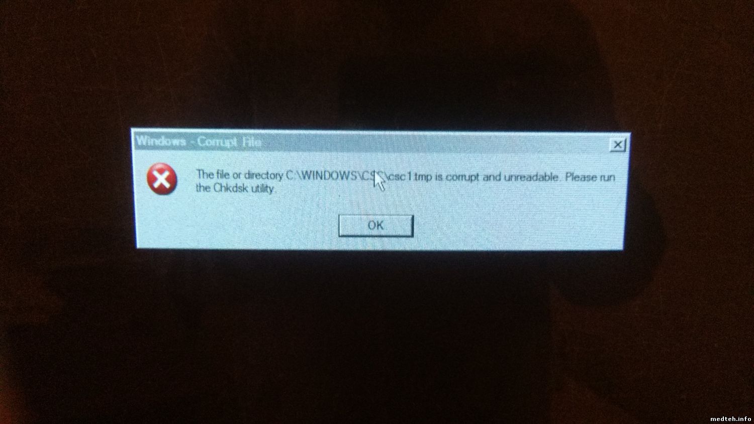

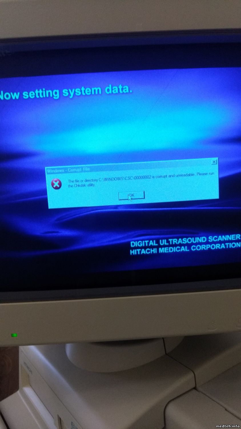

Mister_PshikДата: Четверг, 07.Ноя.2019, 14:57 | Сообщение # 22
Северодвинск
efecelebi, здравствуйте.
я приложил фотографии с ошибкой.
это происходит при включении аппарата. Мне кажется что проблемы с операционной системой.
если шла речь о компьютере то можно было просто переустановить операционную систему и все.
А как поступить в данной ситуации?
Вы сбросили файл с программным обеспечением? как его установить ???
efecelebiДата: Четверг, 07.Ноя.2019, 16:38 | Сообщение # 23
У вас сообщений: 132
Electronic Technician
Германия
Bavyera
Цитата Mister_Pshik ()
Fotoğrafları bir hatayla ekledim.
Cihazı açtığınızda bu olur. Bana öyle geliyor ki işletim sistemiyle ilgili sorunlar var.
bir bilgisayar olsaydı, işletim sistemini yeniden yükleyebilirdiniz, hepsi bu.
Ve bu durumda ne yapmalı?
Yazılım dosyasını sıfırladınız mı? nasıl kurulur ???
Нажмите на стрелку этой ошибки. что будет дальше? Устройство включается? Проверка ошибки диска - это классическая проблема, извлеките диск и подключите его к компьютеру, щелкните правой кнопкой мыши диск и выполните проверку диска. или вы можете установить программное обеспечение, которое я отправил вам, с помощью программы Norton Ghost.
