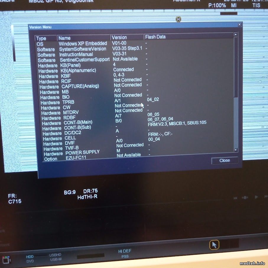

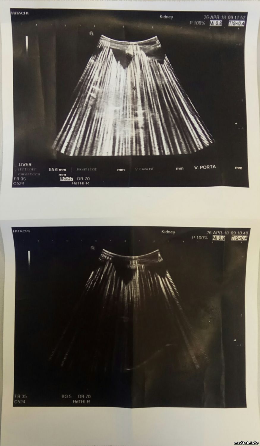

Подскажите может кто встречался с такой проблемой на данном аппарате, через определенное время на экране начинается какой-то хаос - работать не возможно. Спасает - выключение, пауза на некоторое время(чтобы аппарат "остыл") и запуск.
Прикрепляю принты во время данной проблемы.
engroup13Дата: Понедельник, 06.Май.2019, 18:52 | Сообщение # 42
начинающий тех.специалист (обслуж.)
Бугульма
Проблема в плате RDBF, спасает только квалифицированный ремонт на стенде. Высохли емкости или вылетели развязки, плавали - знаем.

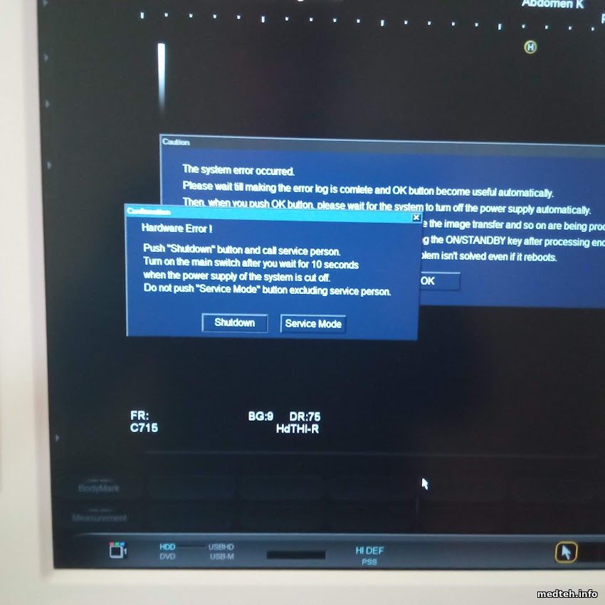

TuwerДата: Пятница, 31.Июл.2020, 11:09 | Сообщение # 46
У вас сообщений: 166

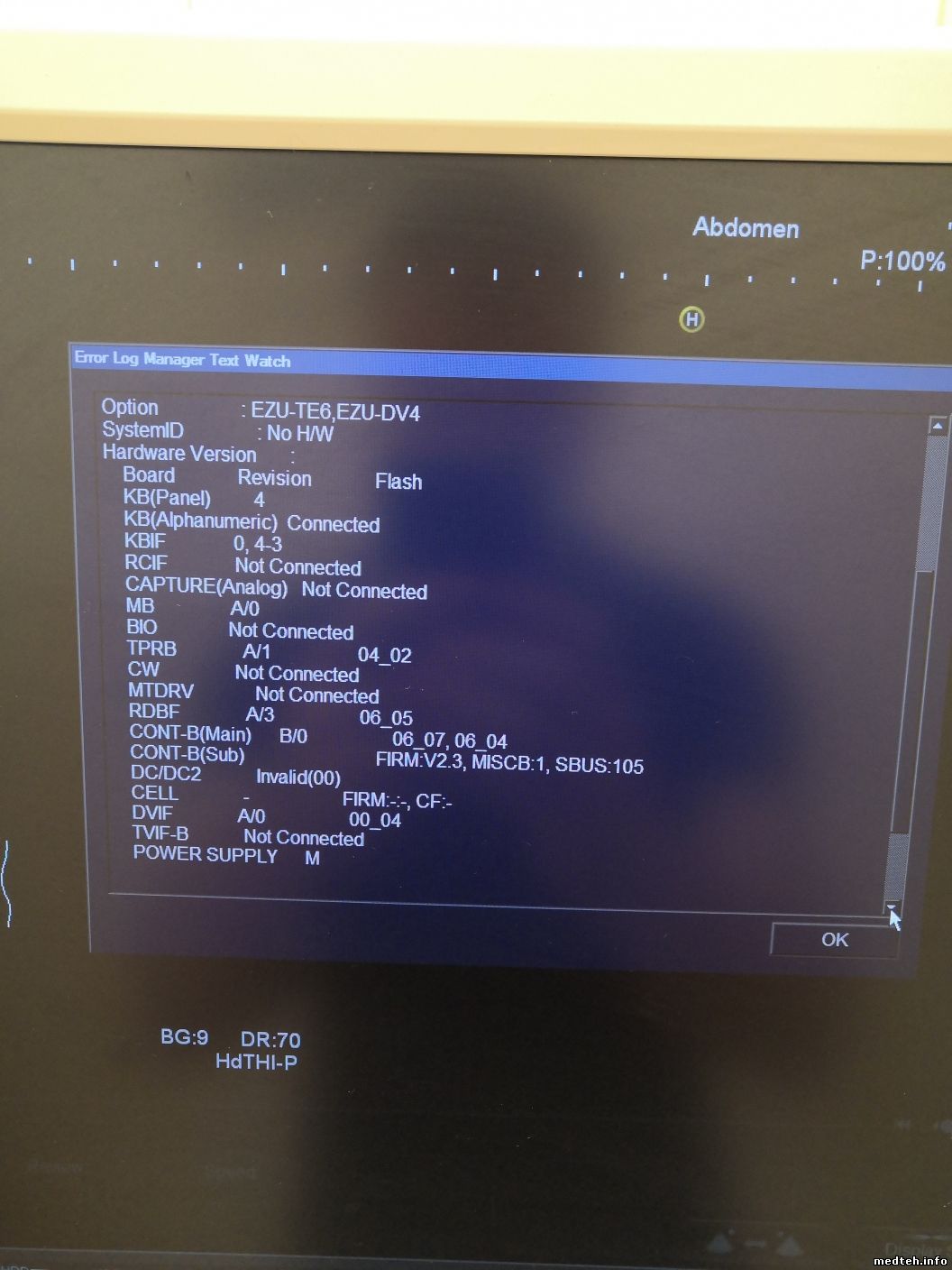

Коллеги, при включении аппарат выдаёт системную ошибку, просит перезагрузить и т.д. По логам следующее (фото), часть плат не инициализируется, хотя индикация есть.
Платы все переустанавливал, ничего не поменялось. Сервисника нет.
Кто сталкивался, на что обратить внимание?

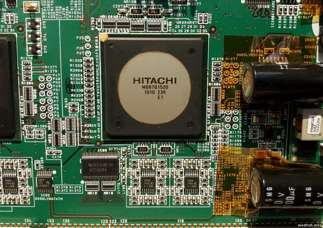

homenДата: Четверг, 25.Авг.2022, 19:02 | Сообщение # 49
У вас сообщений: 271

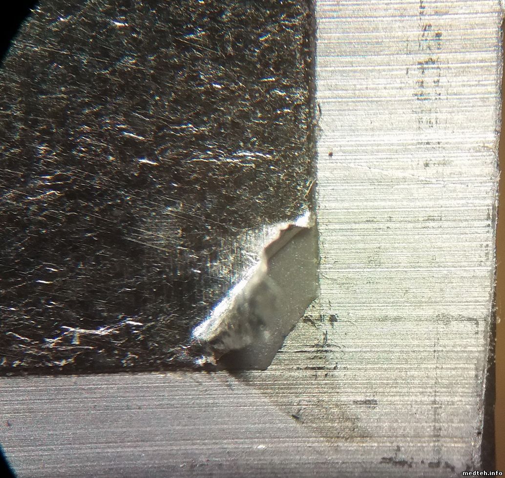

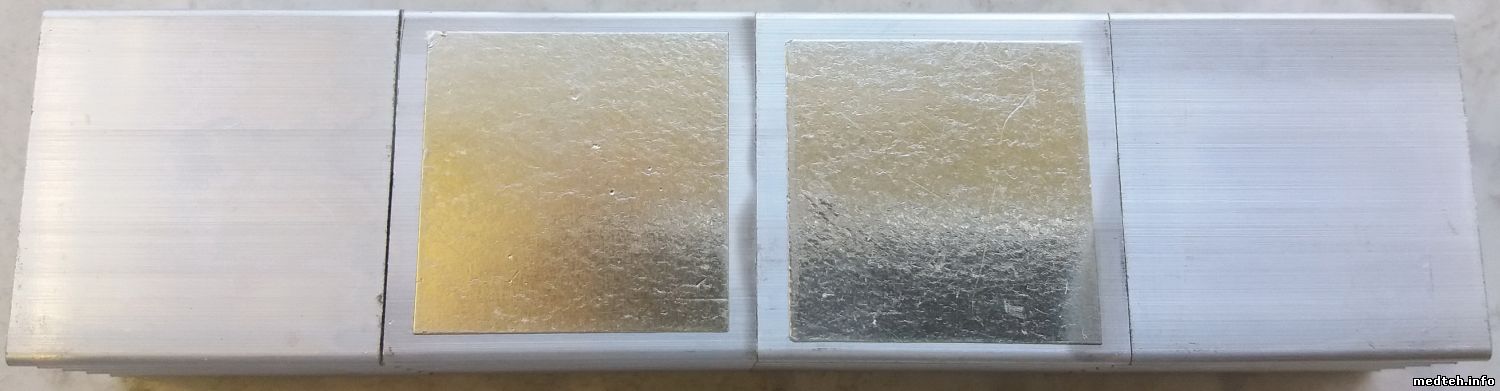

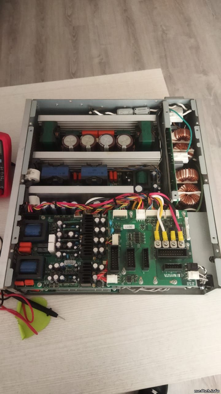

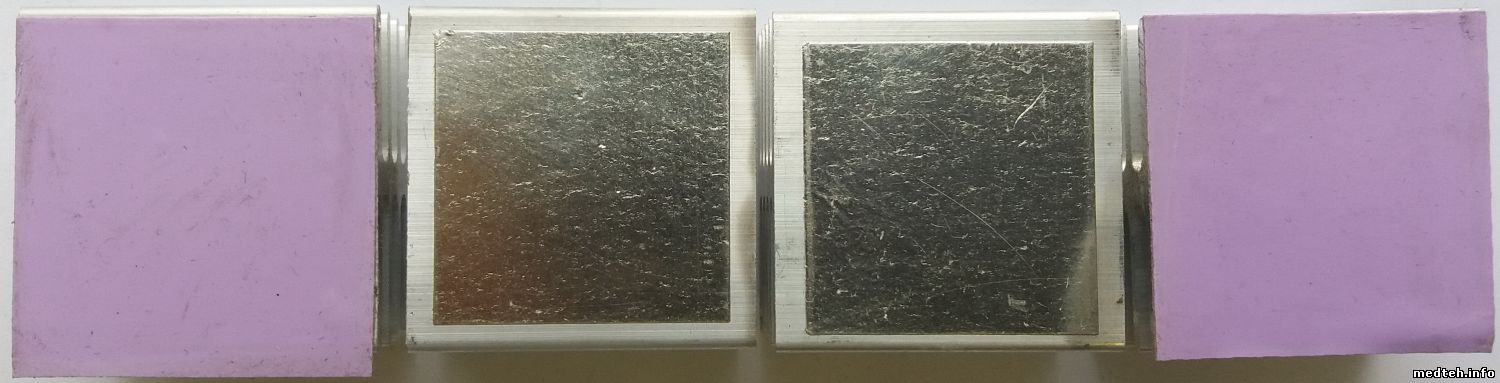

Коллеги, есть Avius со стандартной для него полосатой проблемой. Причина, как я понял, заключается в отвале BGA на плате RDBF Board. На ней как-то странно установлены термопрокладки между микросхемами и радиаторами. Два боковых радиатора к BGA прижаты через мягкие прокладки, толщиной 1 мм., а на центральных радиаторах тонким липким слоем наклеена алюминиевая фольга. Вопрос - это какая-то хитрая задумка или косяк производителя, являющегося причиной неисправности?
Прикрепил фото.

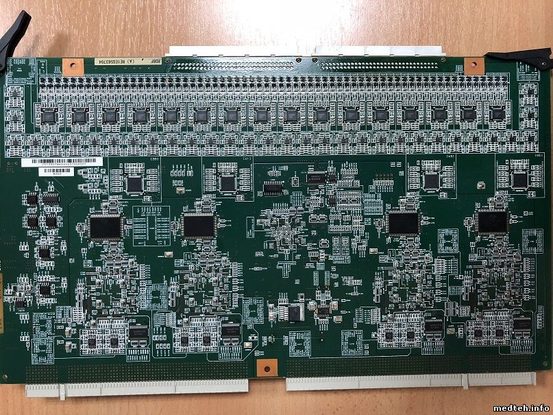

Доброго времени суток, уважаемые форумчане.

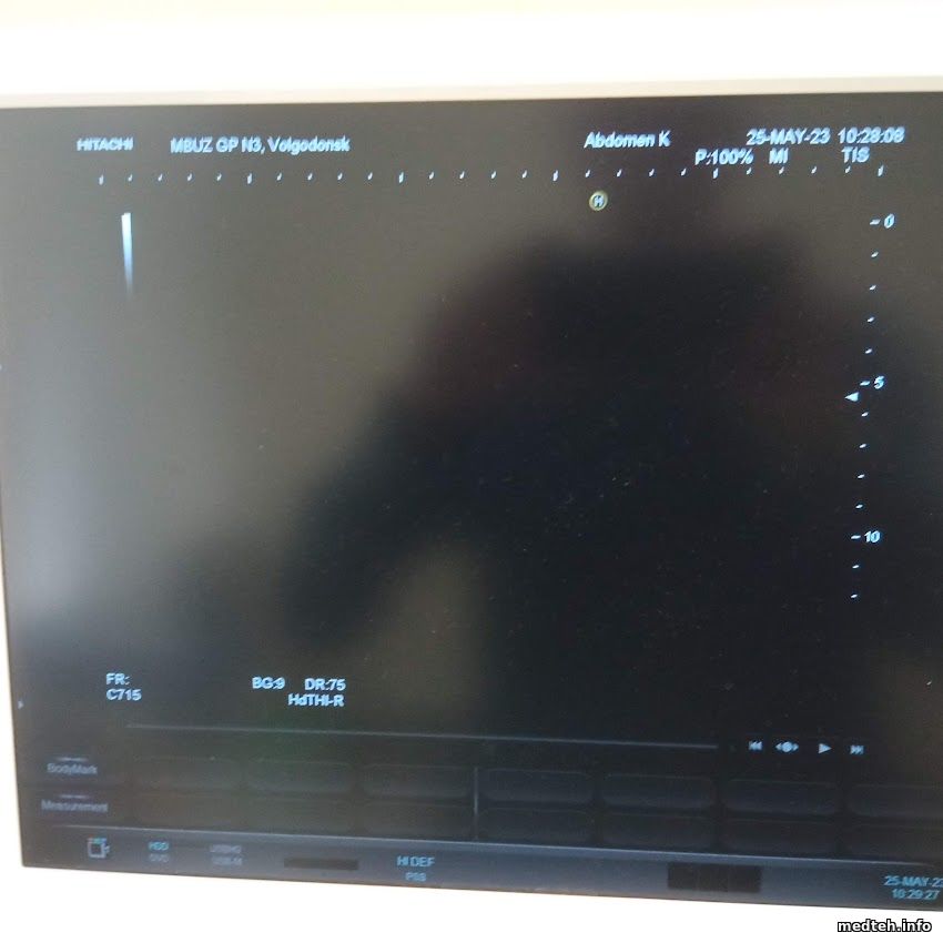

Дабы не плодить лишний текст, посмотрите фото умершего Avius от Hitachi.
Если сможете подсказать причины и методы лечения, буду рад выслушать Вас.

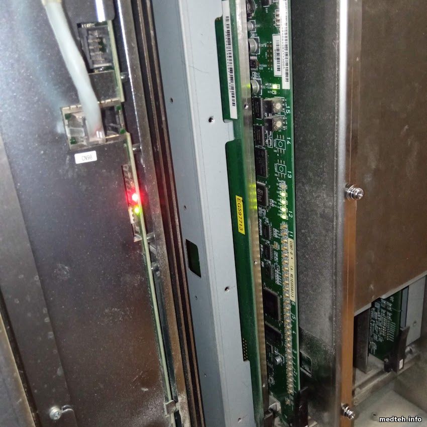

У меня УЗИ сдохло CELL борт. Никаких огней.

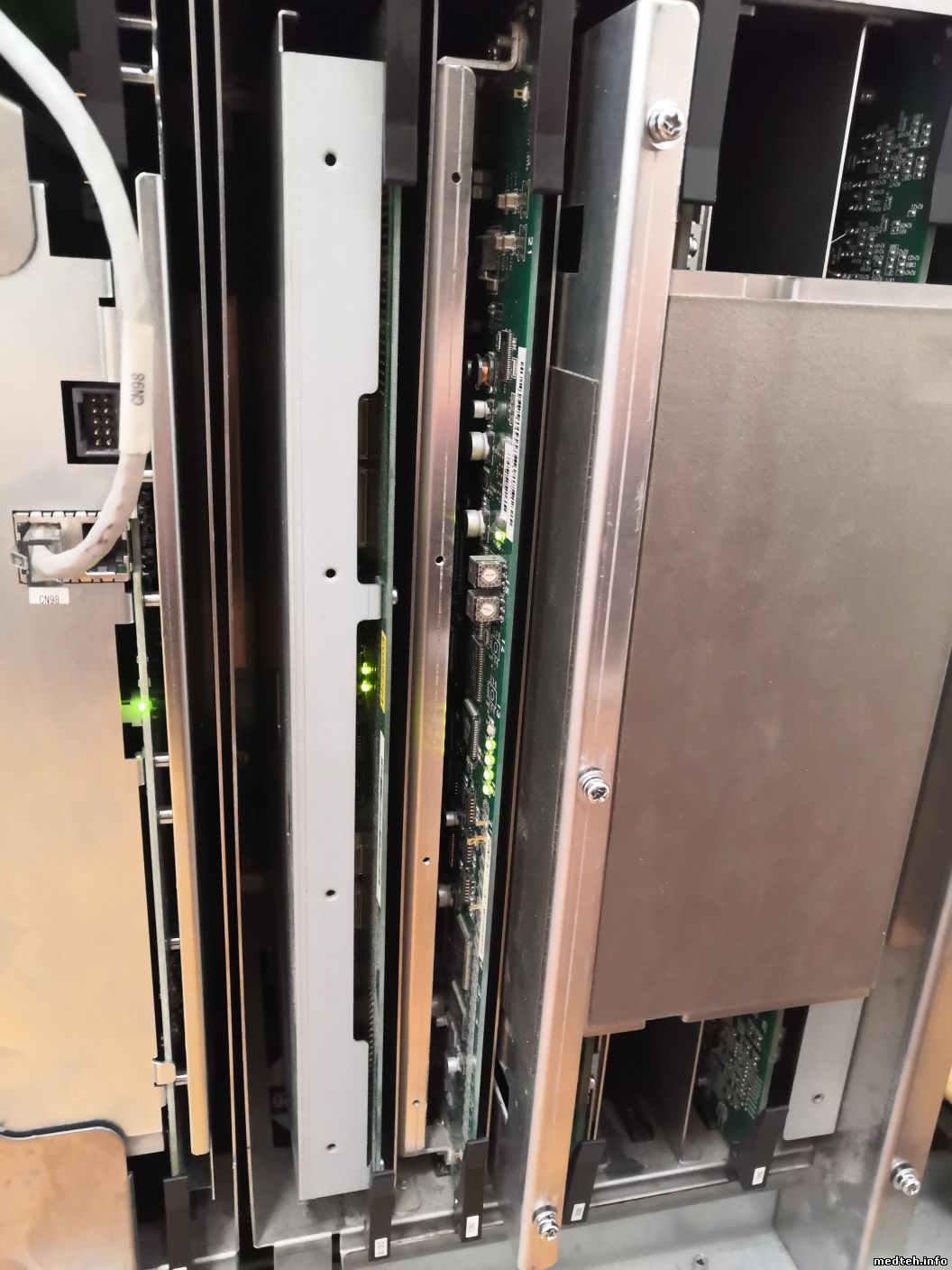

Ещё у меня есть ещё одно УЗИ, которое работает. Я поменял CELL платы, но всё равно не работает. При запуске системы горят зелёный и жёлтый индикаторы, программа начинает загружаться. Жёлтый индикатор гаснет.
Я поменял все платы и блоки питания, даже сетевой кабель - но ничего.
