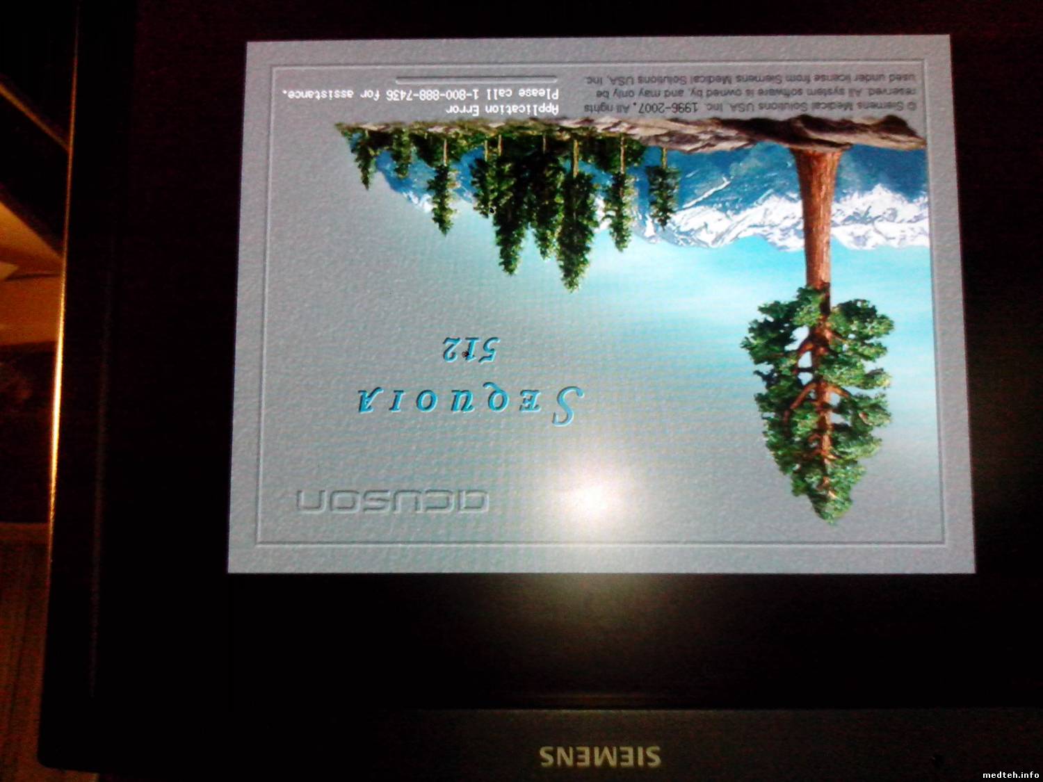

Был он куплен из штатов, как бу и по прибытию в Ереван работал некоторое время верой и правдой. Но через некоторое количество времени начал глючить и выкидывать такую картинку:

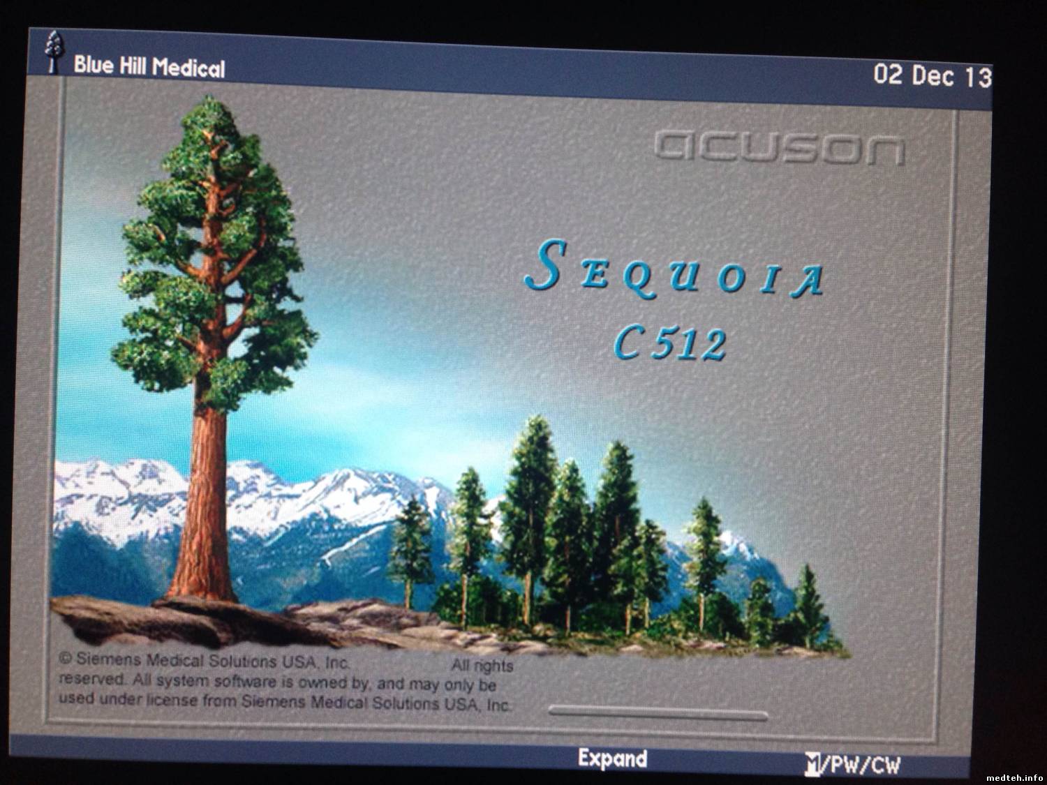

Либо зависать на этапе:

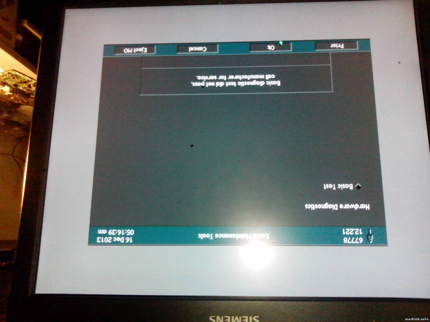

И чем дальше, тем страшнее - количество нормальных включений стремительно падало... и в конечном итоге на данный момент в основном зависает, как показано на второй картинке...

4. Кстати - если запускать тест из сервиса, то конце получаем такое:

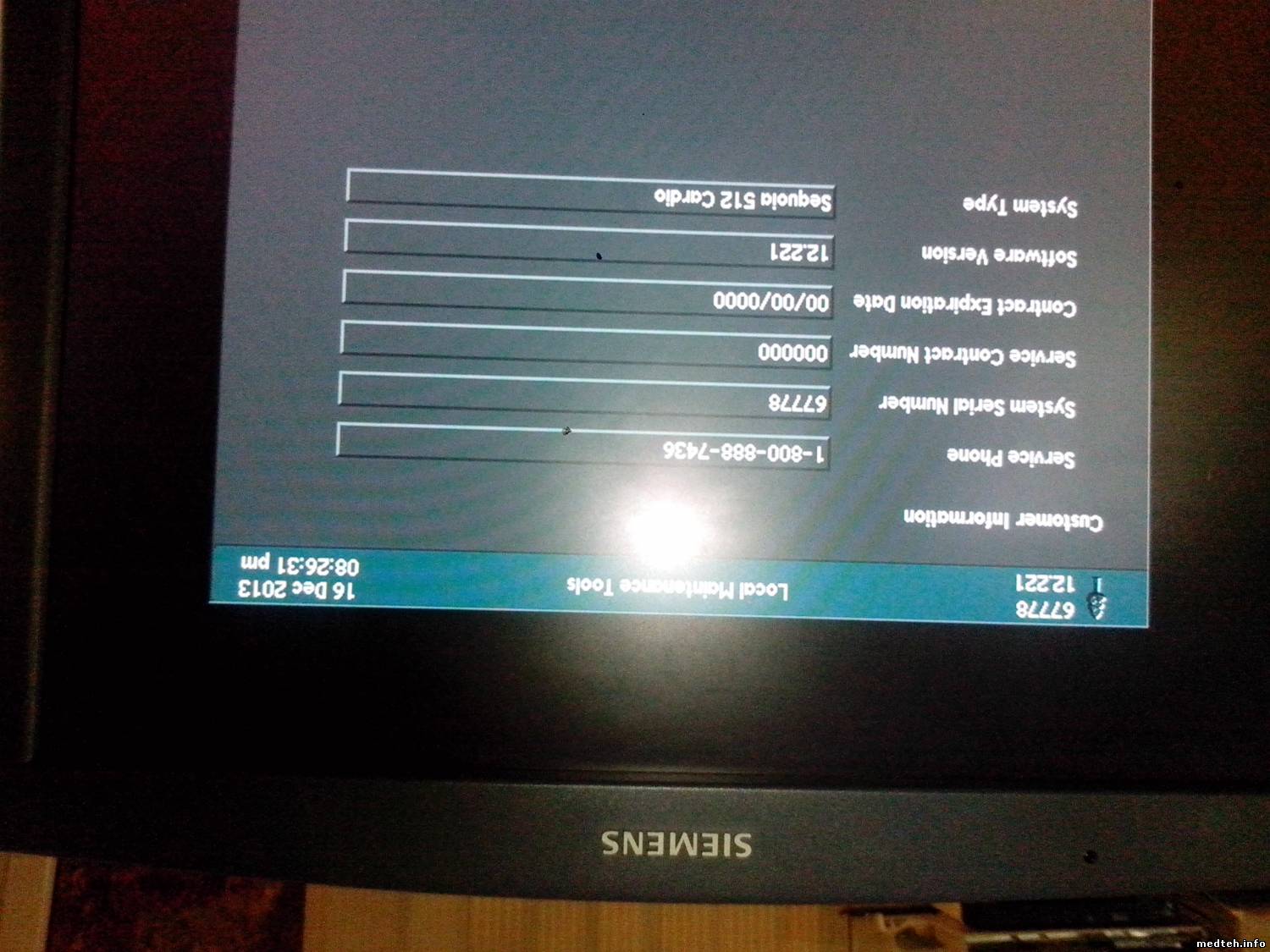

6. И меня смущают нули на этом экране:
У меня убедительная просьба - кто нибудь может подсказать в какую сторону курить? Что это такое может быть?
