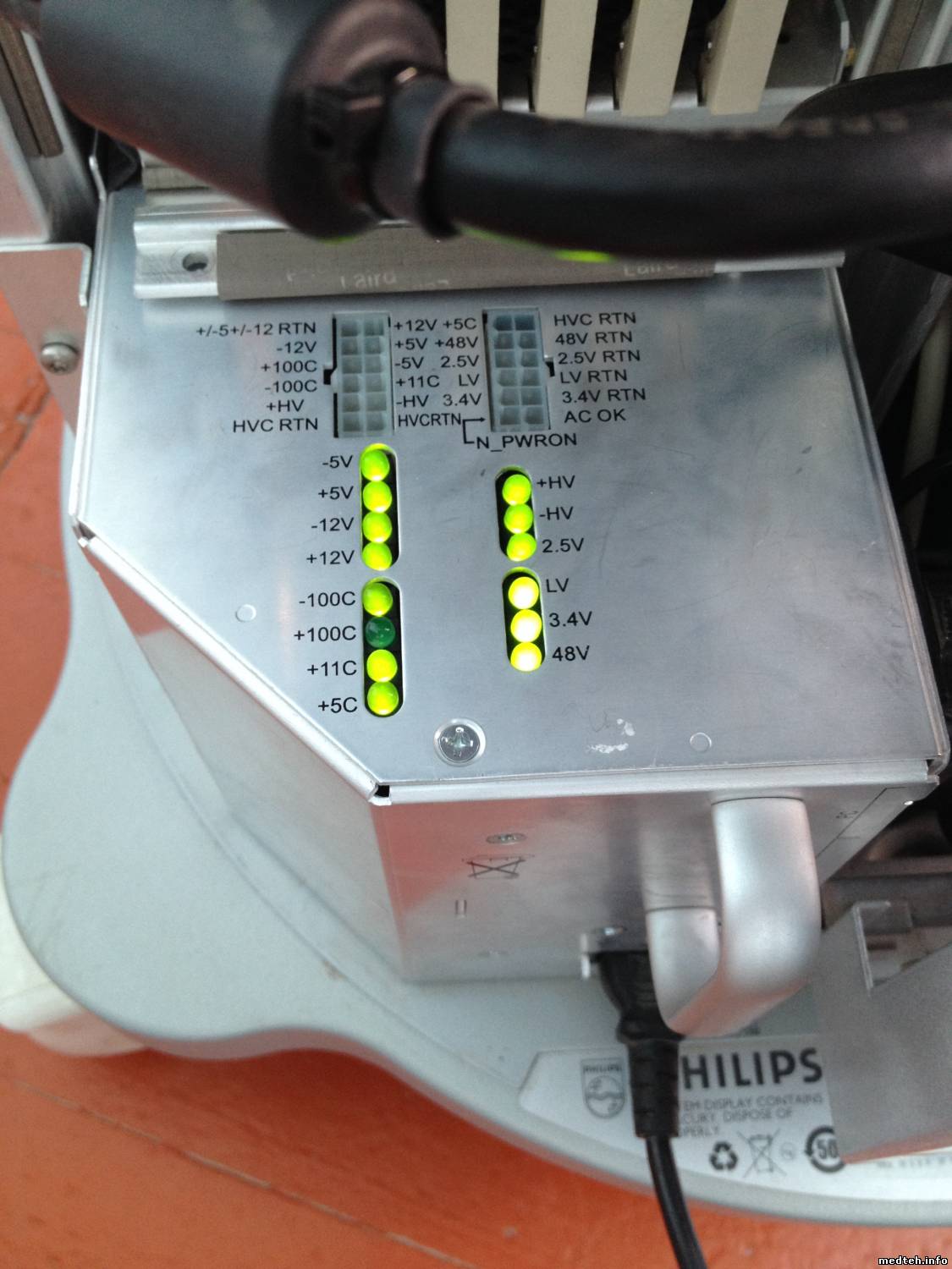

Добрый день! не подскажите как видно на картинке одна из светодиодов не горит, за что отвечает этот светодиод и будет ли аппарат работать с таким дефектом
P.S аппарат включается работает но вопрос сколько протянет?

Отвечает светодиод за наличие +100 Вольт, померяй одноимённое напряжение на тестовом разъёме относительно HVC RTN (можно относительно корпуса) , лучше так же посмотреть его осцилографом. Если оно не отличается более чем на 2 вольта и на нём нет пульсаций, то пока можно спать спокойно. Если это не так, то надо чинить БП.
