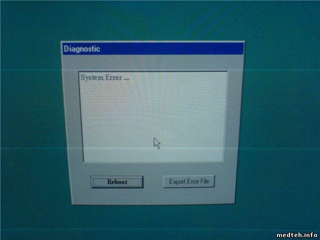

Esaote MyLab50 сегодня позвали-начал глючить...при нажатии на ENTER\freeze противно пи щит, виснет, помагает перезагрузка, пока приехал заработал нормально....но не нравиться мне это, а по сему надо наверно срочно делать образ диска, никогда не делал этого, подскажите как? выйти в Винду?, а потом ACRONICом? В комплекте есть флешка, что там может быть? следующий раз пойду с ноутом, перекатаю, а заодно и диски которые там есть blush если не в тему не пинайте.... может новую ветку???
DenkotДата: Суббота, 30.Янв.2010, 05:26 | Сообщение # 8
