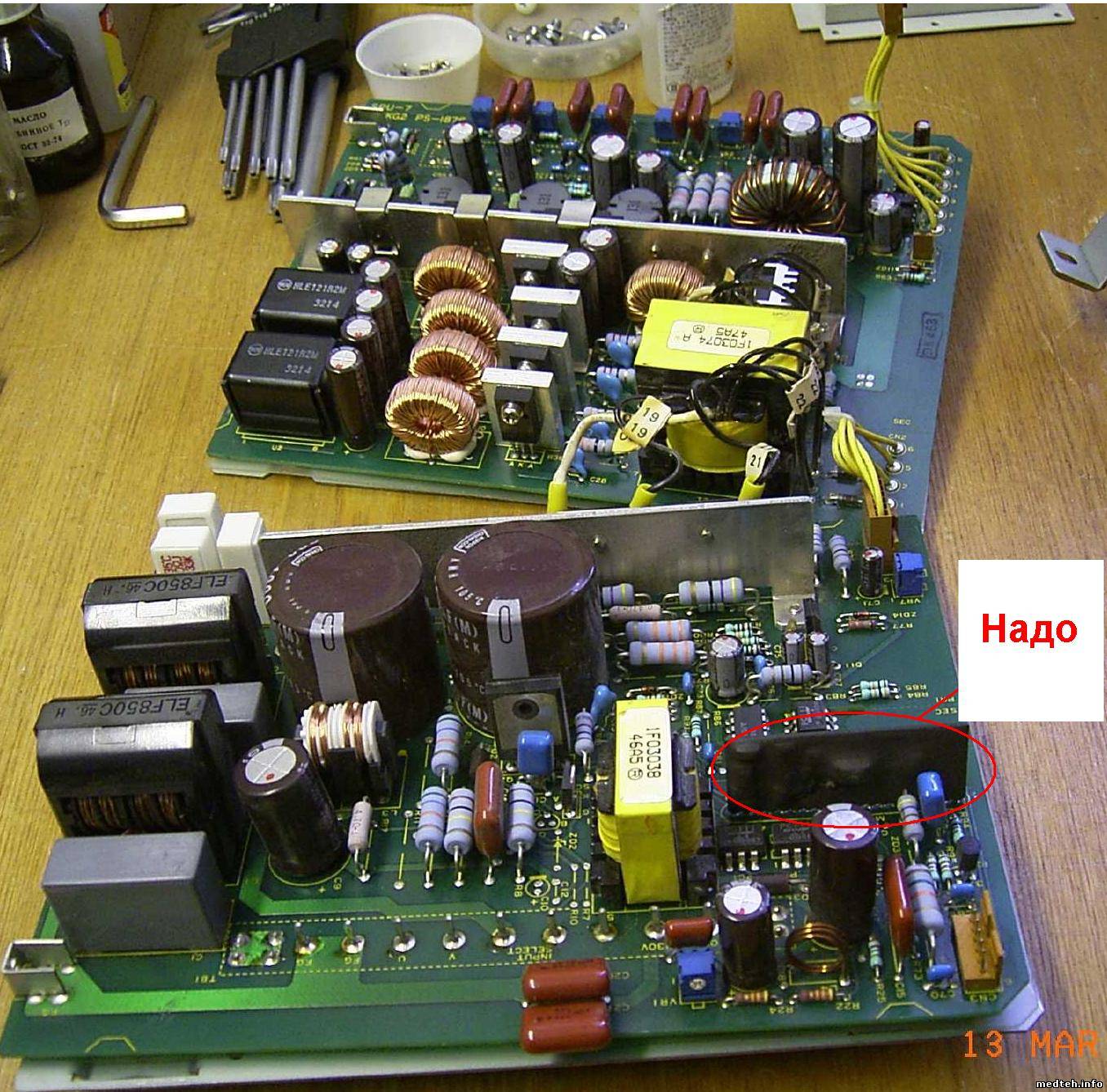

Выгорела микросборка (указана на фото). Нет 150 вольт.
Других фото нет. Маркировки тоже нет. Аппарат в другом городе.
Нужна схема, или плата в сборе , или сам блок питания для ентого аппарата.

Здравствуйте! Очень похоже на изделия Bellnix [ SMD type ]
BSI-5.0S2R0SMA - это в моем случае было стояло в преиметре KOWA5000. может поможет ориентир. По крайней мере это преобразователь.

Panizzi74Дата: Среда, 01.Дек.2010, 20:59 | Сообщение # 3
Вы спрашивали по тиристорам SN20C-70 есть в Москве http://www.promelcom.ru/?nodeId=4&langId=1&text=SN20C-70

les_nik_178Дата: Четверг, 02.Дек.2010, 03:50 | Сообщение # 5
У вас сообщений: 1094
Far East
Panizzi74, Тиристоров SN20C-70 в наличии у москвичей нет. У американтосов спрашивал - сказали что нет.
Заказывал в Японию, Корею и Китай пока по нулям. одна фирма (Москва) сказала что найдет за 1500$. Это перебор в десять раз.
По БП Shimadzu SDU-350 главный врач достал. То надо срочно, то как вопрос заходит про деньги - уже не срочно.
