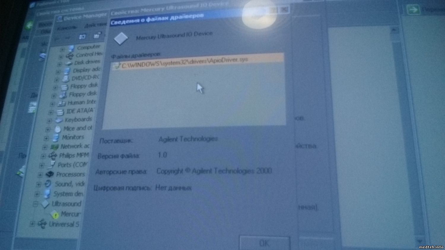

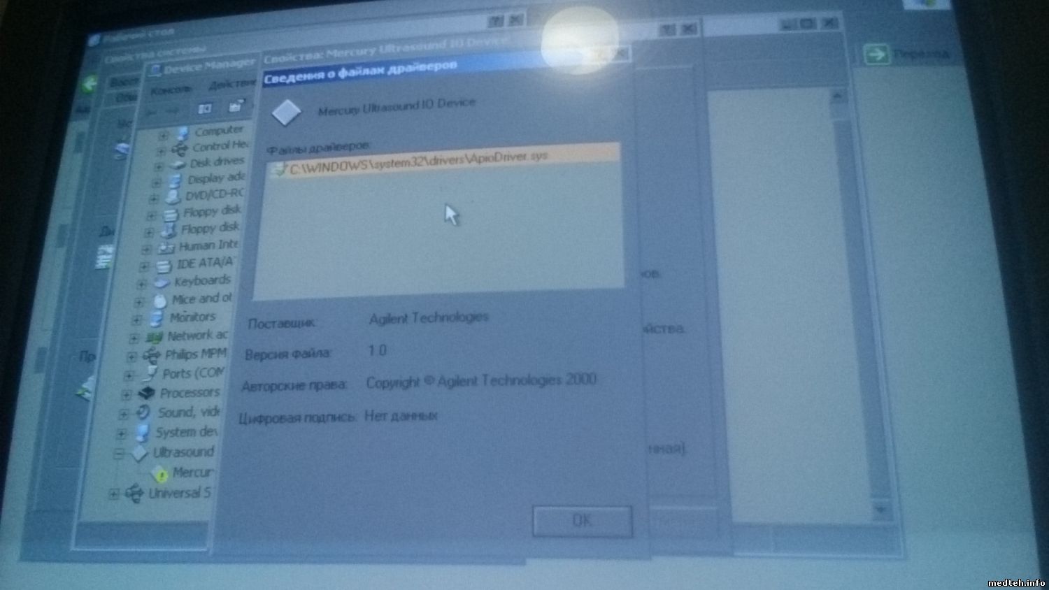

Уважаемые коллеги!
Данный аппарат после загрузки и появления рабочего стола пишет: "no probe", то есть, нет датчиков, но датчики подключены - 4 шт.
Врач говорит, что выключил как обычно вечером, а утром такая х...
Обратил внимание на системную дату 2004 г ...
Таблетка?
BIOS?
Где искать проблему?
Сообщение отредактировал saddam-095 - Среда, 08.Фев.2017, 20:51
msssДата: Суббота, 04.Фев.2017, 12:42 | Сообщение # 6
У вас сообщений: 244
ремонт узи .
киев
Меняеш батарейку обычную компьютерную и всё, а ну да и CMOS в останови,
выставь время и вперед
Обычная мамка INTEL стоит, сам не давно менял такую в аппарате Philips-Envisor.
Есть в запасе их штук 5 точно , нужно посмотреть на складе.
Есле нужно то могу поделиться.
saddam-095Дата: Суббота, 04.Фев.2017, 17:10 | Сообщение # 7
У вас сообщений: 269
гудермес
Дату выставил через винду, батарейку поменял, в BIOS дата поменялась тоже.
Что там нужно ещё восстановить?
saddam-095Дата: Понедельник, 06.Фев.2017, 20:50 | Сообщение # 8
гудермес
Коллеги, очень нужен драйвер ApioDriver.sis.
adidasДата: Среда, 08.Фев.2017, 19:08 | Сообщение # 9
У вас сообщений: 276
главный
Средняя Волга
А может это не драйвер, а неправильно работающее устройство?
saddam-095Дата: Среда, 08.Фев.2017, 20:50 | Сообщение # 10
гудермес
Да! Вы правы!
Висящие на соплях кабели после кривых рук были прикручены как надо, плюс профилактическая чистка системного блока, плюс корректировка напряжений БП, и всё заработало.
Всем спасибо!
