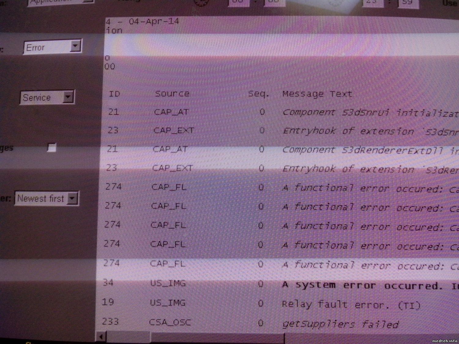

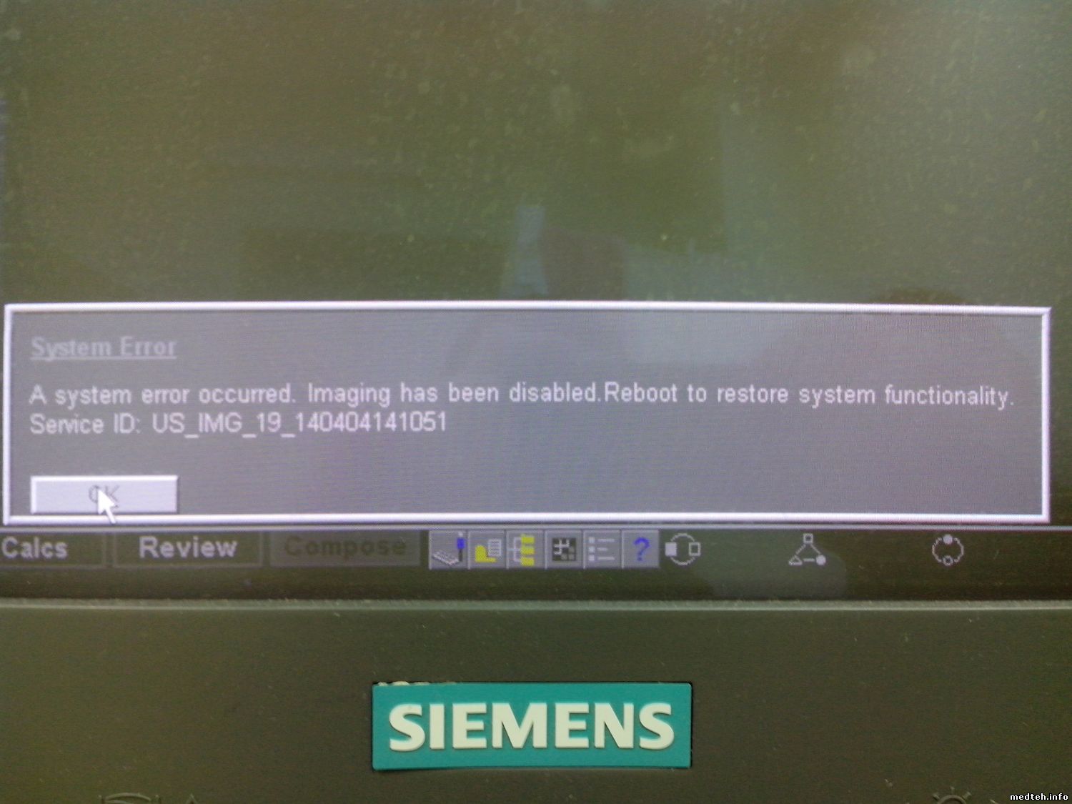

Доброго времени суток!
На УЗИ Sonoline Antares Model № 10032746

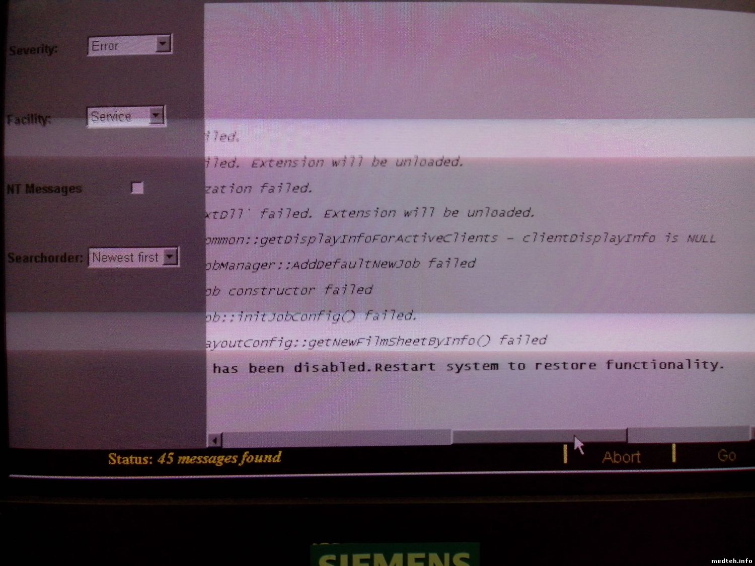

уже на стадии загрузки Syngo появляется ошибка Service ID US_IMG_19_140404141051 . Загрузка заканчивается , появляется стандартное окно для исследования без сектора и в нем повторяется то же самое сообщение. ( см. фото) При этом в списке датчиков ничего нет.
(Не видит ни одного)
Пароль только первого уровня. Соответственно диагностические возможности минимальные. В фото фотографии Log. ( Весь экран не помещается, из двух частей)

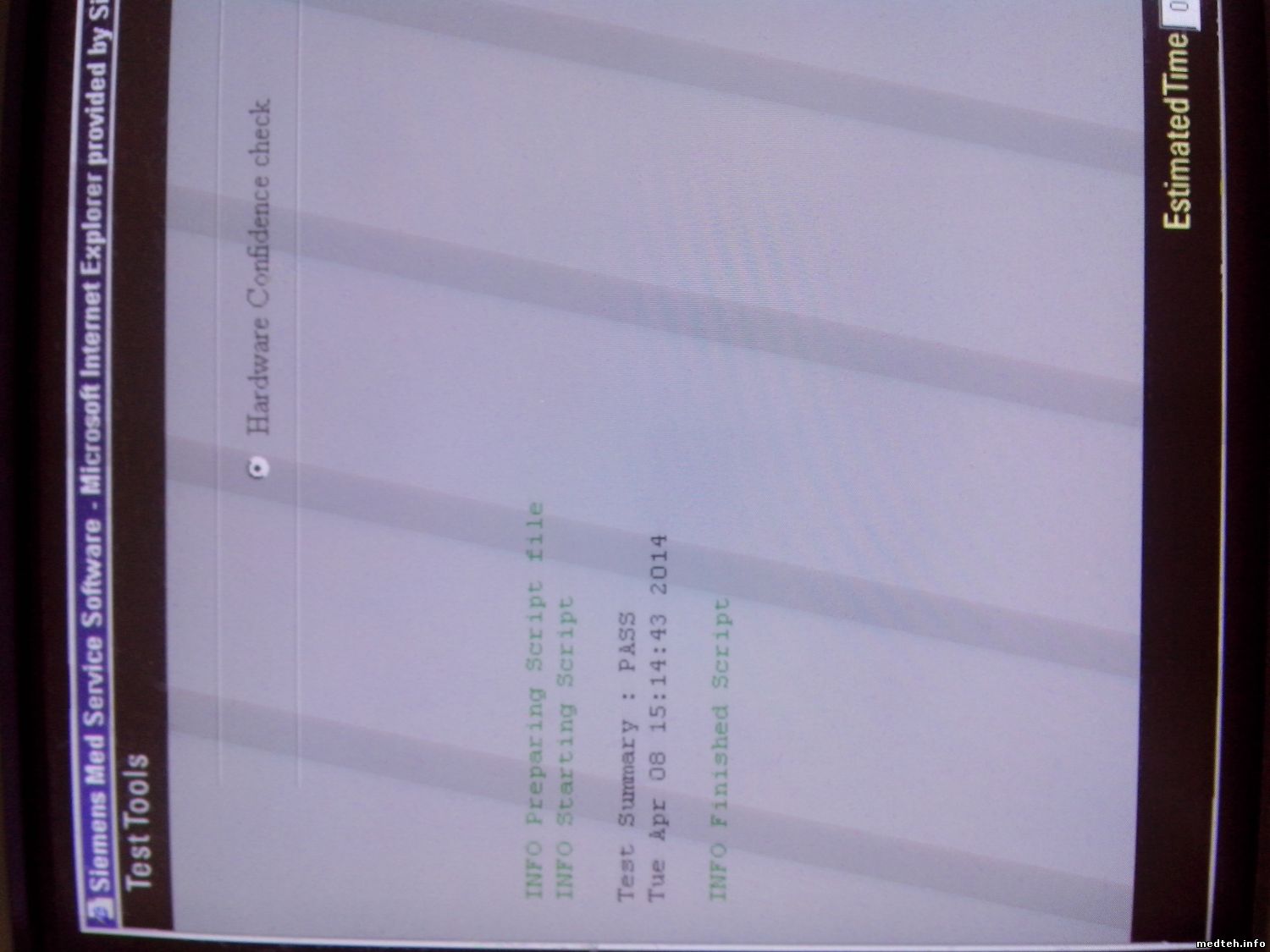

Проверили питающие. Все на месте. Индикация на блоке питания и на "системном" блоке тоже в норме. Включили тест Hardware Confidence check. ( см. фото). Ничего интересного "Test Summary: PASS"
Версия ПО: 4.0.103 ( VE 25A)
Что еще можно сделать без пароля для понимания проблемы-?

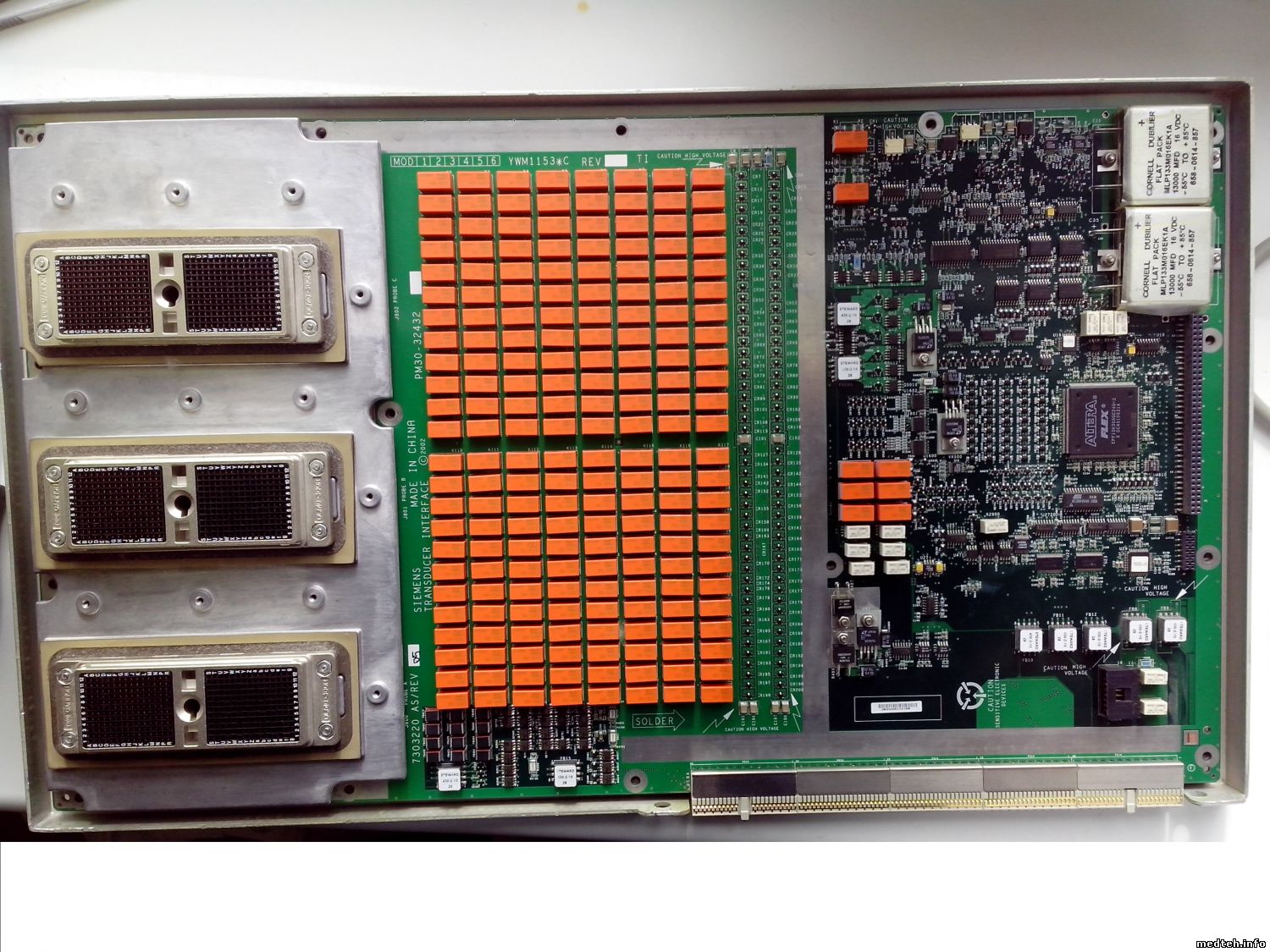

Так Вам система все правильно написала: ошибка релюшек, плата TI drinks

РОМУЛ спасибо! Посмотрим плату T1.

Никто не пробовал чинить T1-? и сколько может стоить плата-?
Сообщение отредактировал Meditel - Вторник, 15.Апр.2014, 19:53
limedentДата: Понедельник, 21.Апр.2014, 14:43 | Сообщение # 13
Пятигорск
Чинить - вряд ли получиться. Плата меняется целиком. Могу предложить плату за 3000 долларов США. Доставка 2 недели из США. Гарантия 2 недели. Оплата по счёту, договор, всё как положено. Можем поторговаться, если предоставите мне Сканы Регистрационного удостоверения и Декларации соответствия на этот аппарат. Могу предложить также запчасти на другие УЗИ сканнеры.

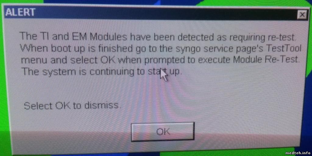

Так, господа, поправочка, fail появлялось из-за того, что я датчики не вытаскивал, теперь Test Summary - PASS, но сообщение при загрузке всё равно появляется. Я вот хотел спросить, а есть ли сервисный пароль у кого для этого Antaresa? там всего-то 20 цифр судя по имеющемуся в хранилище мануалу.

Нет, не слышал, а что это? Прикрепляю фото с сообщением при загрузке. В нём говорится, что TI и EM модули требуют ретеста, войдите, мол, в ТестТулс и нажмите ОК на предложение выполнить ModuleReTest. Но такого предложения там нет, возможно лишь провести Hardware Confidence check. Этот тест при снятых датчиках проходит успешно, но при следующей загрузку вновь появляется выше упомянутое сообщение. Вот я подумал, что ModuleReTest делается только под сервисным паролем.
