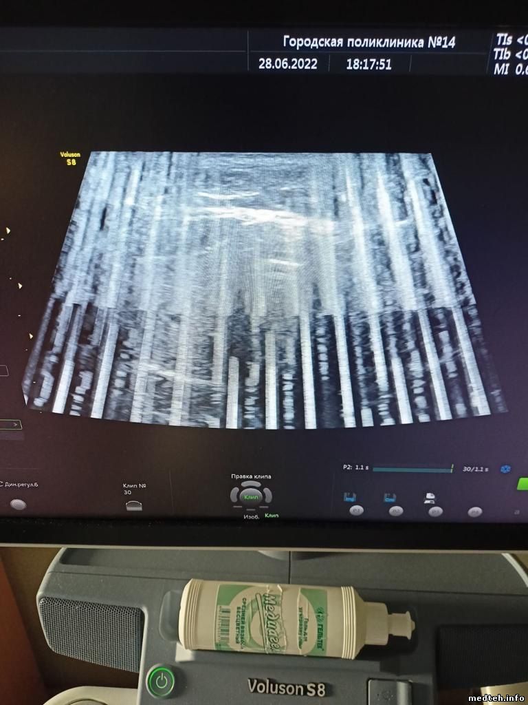

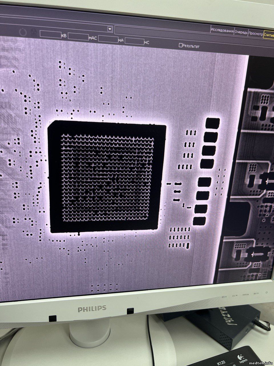

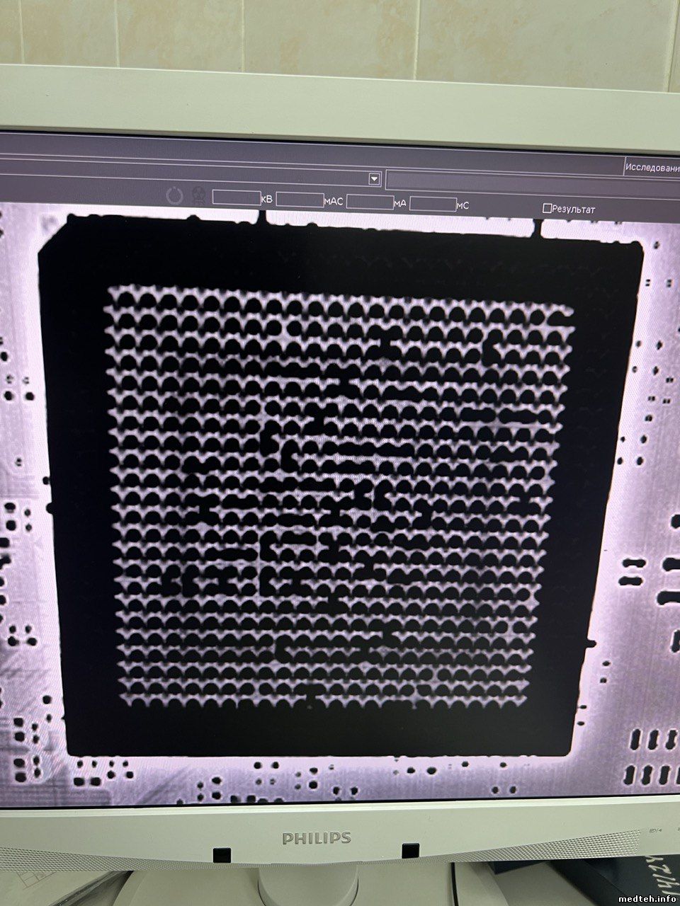

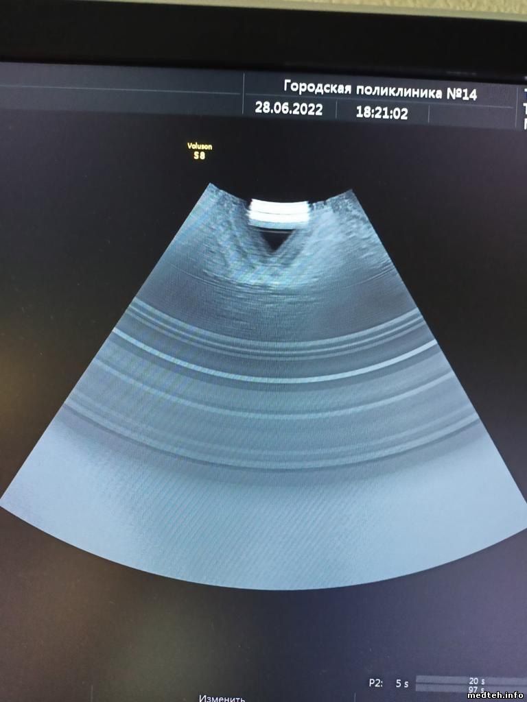

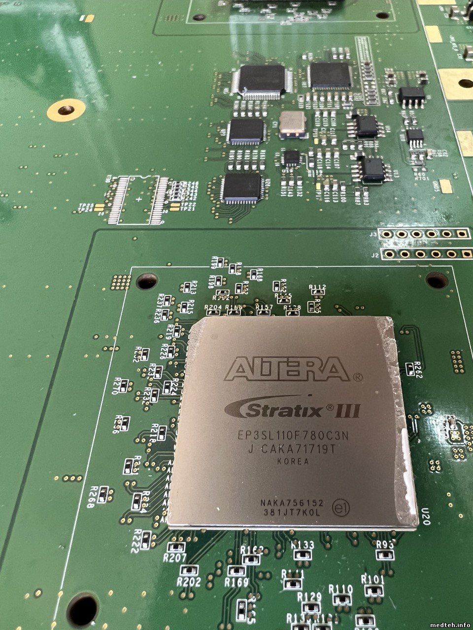

indigusДата: Понедельник, 11.Июл.2022, 09:00 | Сообщение # 48
Товарищи, помогите разобраться: на УЗИ появились помехи (на фото видно).
Проверял напряжение на плате бимформер (в норме), менял конденсаторы (не помогло).
Потом появилась идея - скорее всего, гадит такую помеху FPGA чипы (два больших на плате Altera stratix III). Прогрел чип феном с нижним подогревом и флюсом - проблема УШЛА полностью, но всего на месяц, потом помехи возобновились.
Принял плату опять на диагностику, и сделал рентгеновский снимок чипов FPGA (на фото видно) на них увидел слияния некоторых шаров под чипом, но вот не знаю - должно ли так быть, или это заводские замыкания, которые нужны для работы?
Если это брак, то как тогда плата вообще работала с такими замыканиями несколько лет?
Надо ли делать ребол в таком случае, или опять пробовать жарить плату?

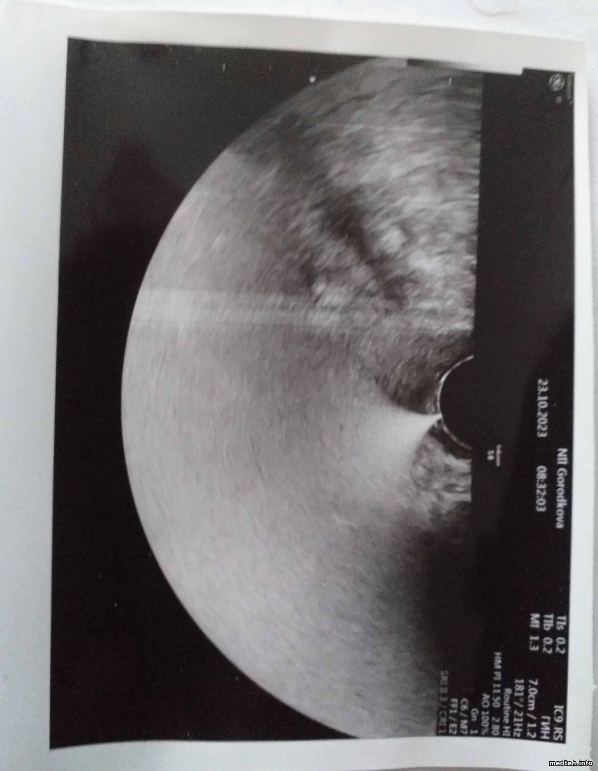

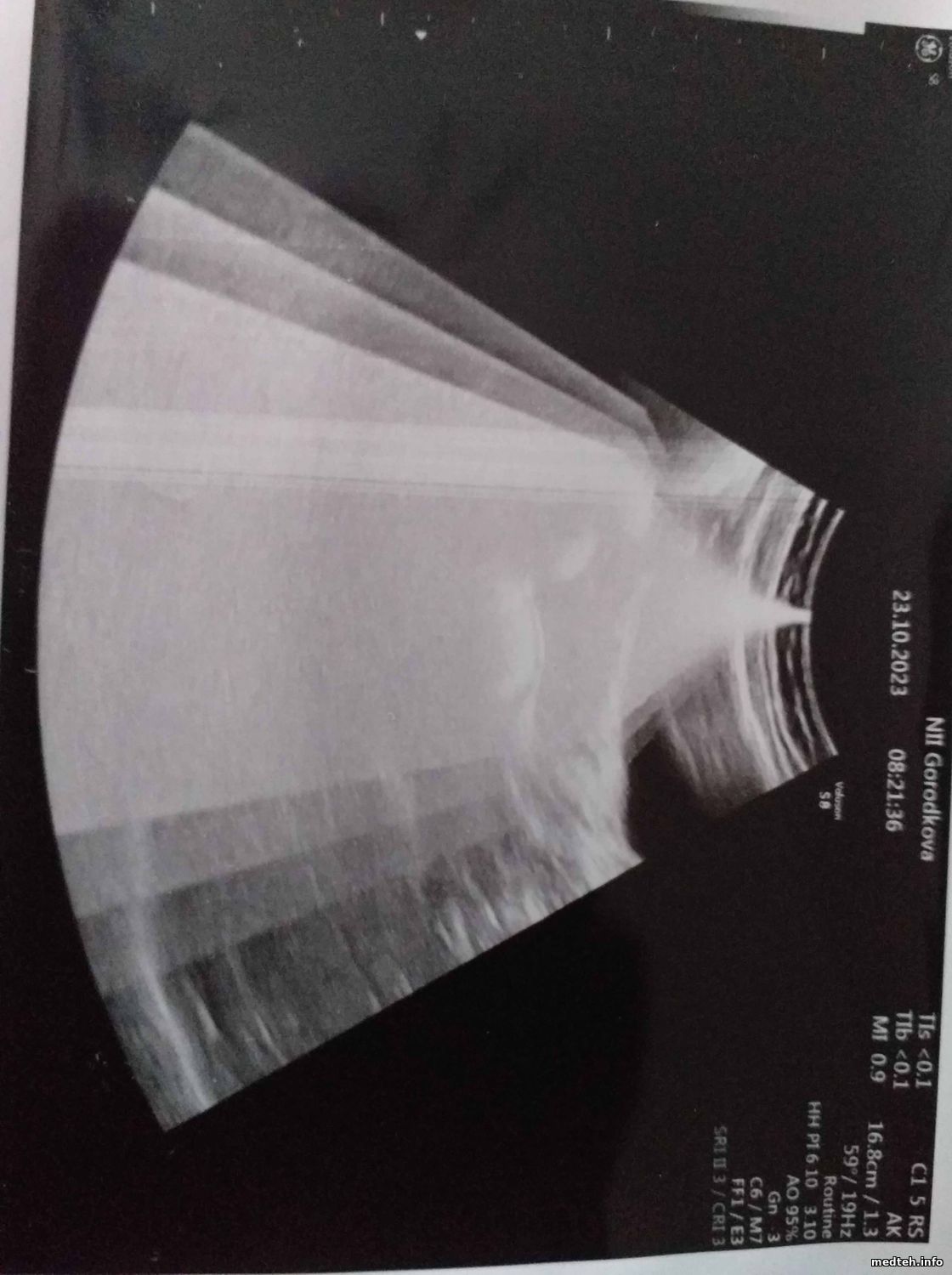

ivobldebtsДата: Вторник, 24.Окт.2023, 13:31 | Сообщение # 53
У вас сообщений: 220
негр
ИВАНОВО
Подскажите, пожалуйста, почему на экране могли появится такие помехи:
efecelebiДата: Вторник, 24.Окт.2023, 17:56 | Сообщение # 54
У вас сообщений: 132
Electronic Technician
Германия
Bavyera
ivobldebts, hi.
DBF128 board is defective.
