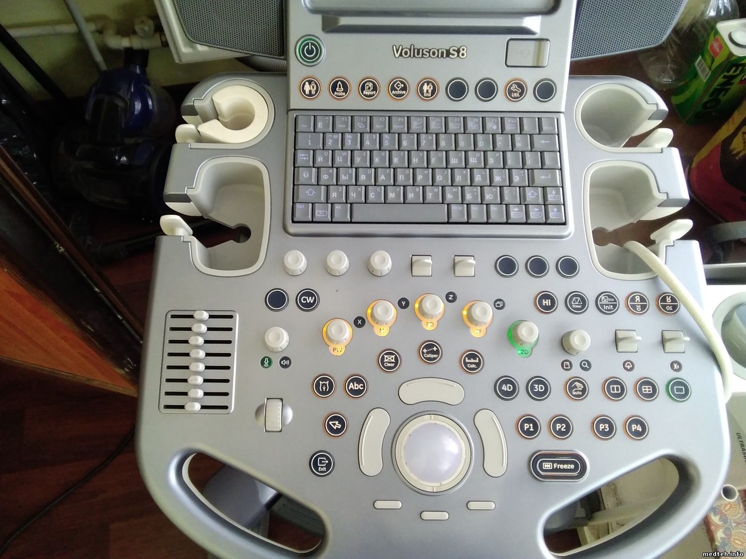

на Valuson S8
порты только те, что на картинке + 2 USB на лицевой панели
Сообщение отредактировал Beretta - Среда, 19.Мар.2014, 09:46
DenkotДата: Среда, 19.Мар.2014, 11:00 | Сообщение # 7
если глаза не обманывают, на картинке присутствует парочка HDMI и нечто вроде DVI для LCD сверху

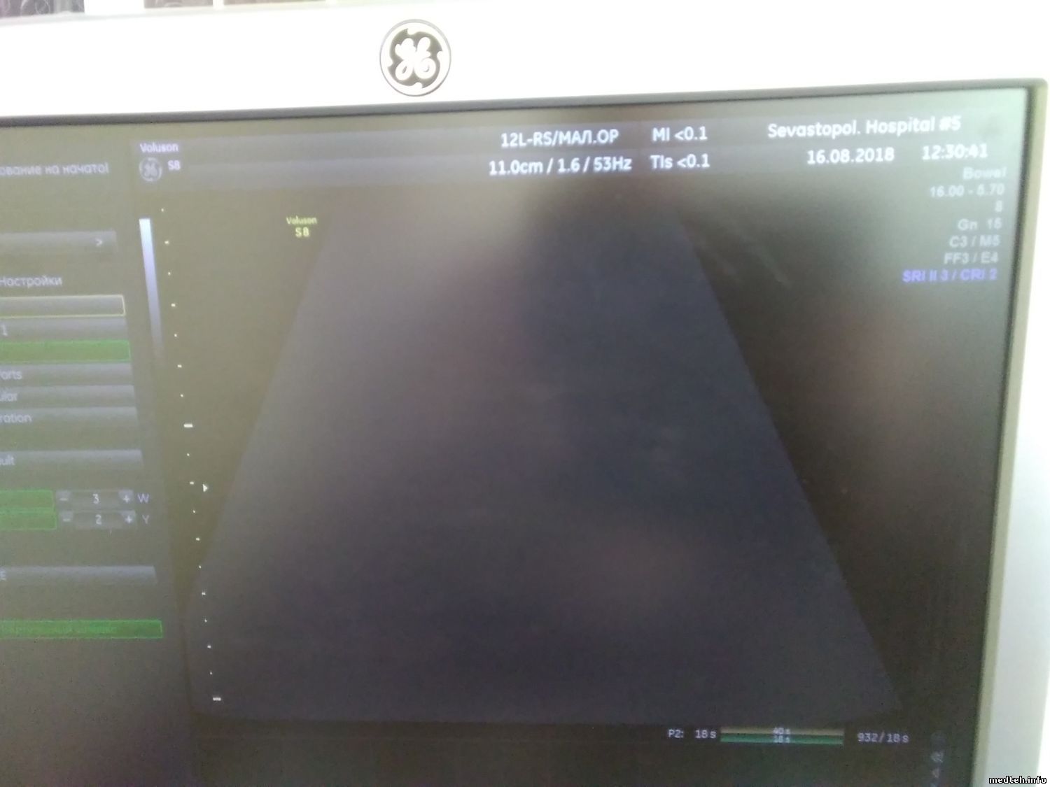

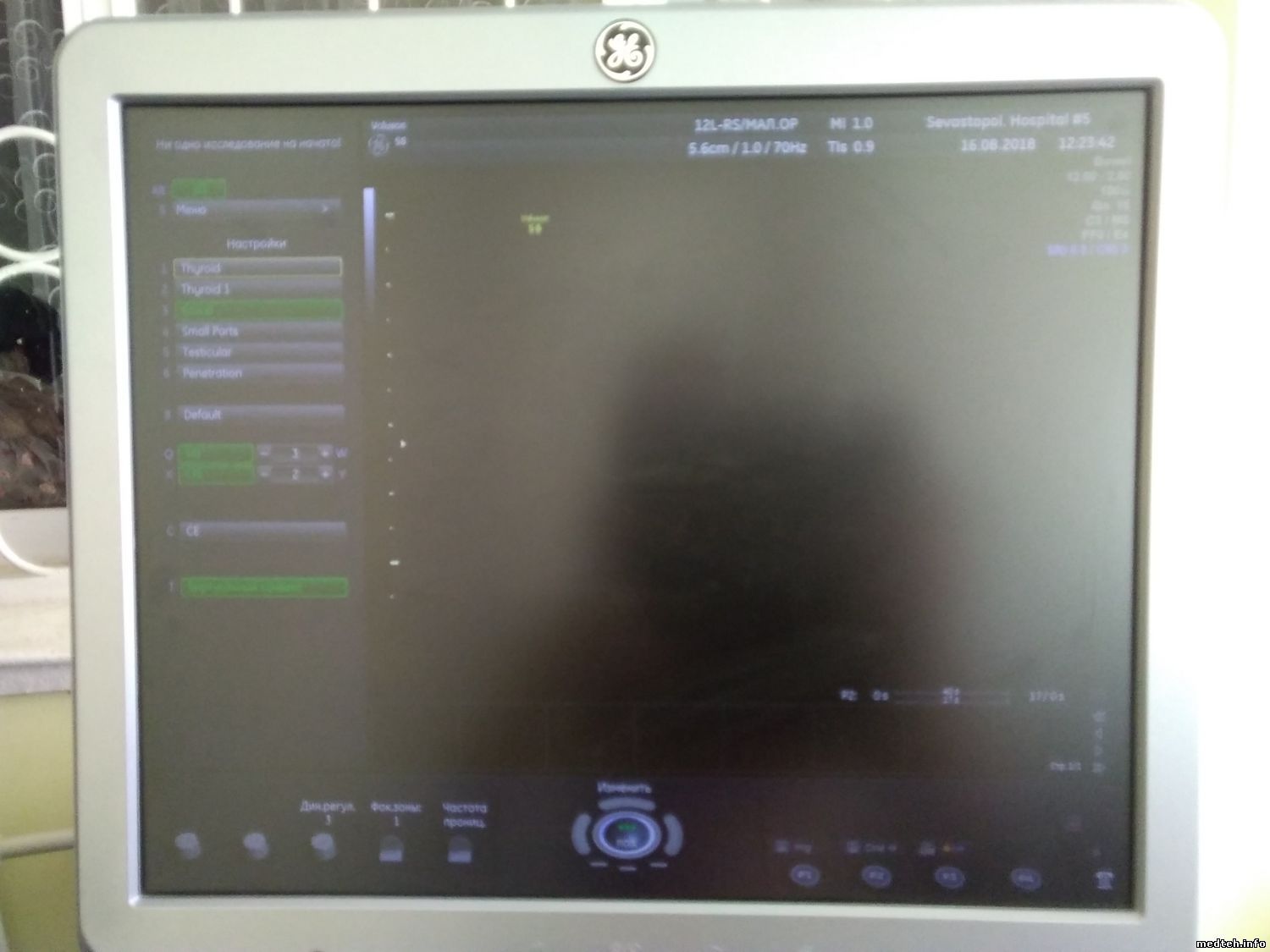

Описываю проблему. Сканер Voluson S8, подключен к ИББ. Вечером выключили сканер как обычно. Утром включили, система загрузилась нормально без каких-либо оповещений о неполадках. Изображения же со всех датчиков нет. На экране виден тёмный сектор сканирования. При отжатии freeze - на 0,17-0,23 секунды появляется рябь в секторе сканирования (без изображения), затем рябь сама замораживается (на счётчике кадров 3-5 кадров), при этом кнопка freeze не меняет цвет, т.е. показывает, что изображение разморожено.
На кнопки реагирует, но изображения нет. Вернее оно есть, но заморожено.
Вот фото...

Цитата pilot9275 ()
Коллеги-знатоки, помогите, пожалуйста, мне! ...
На фото один и тот же датчик 12L-RS. С другими датчиками так же само?

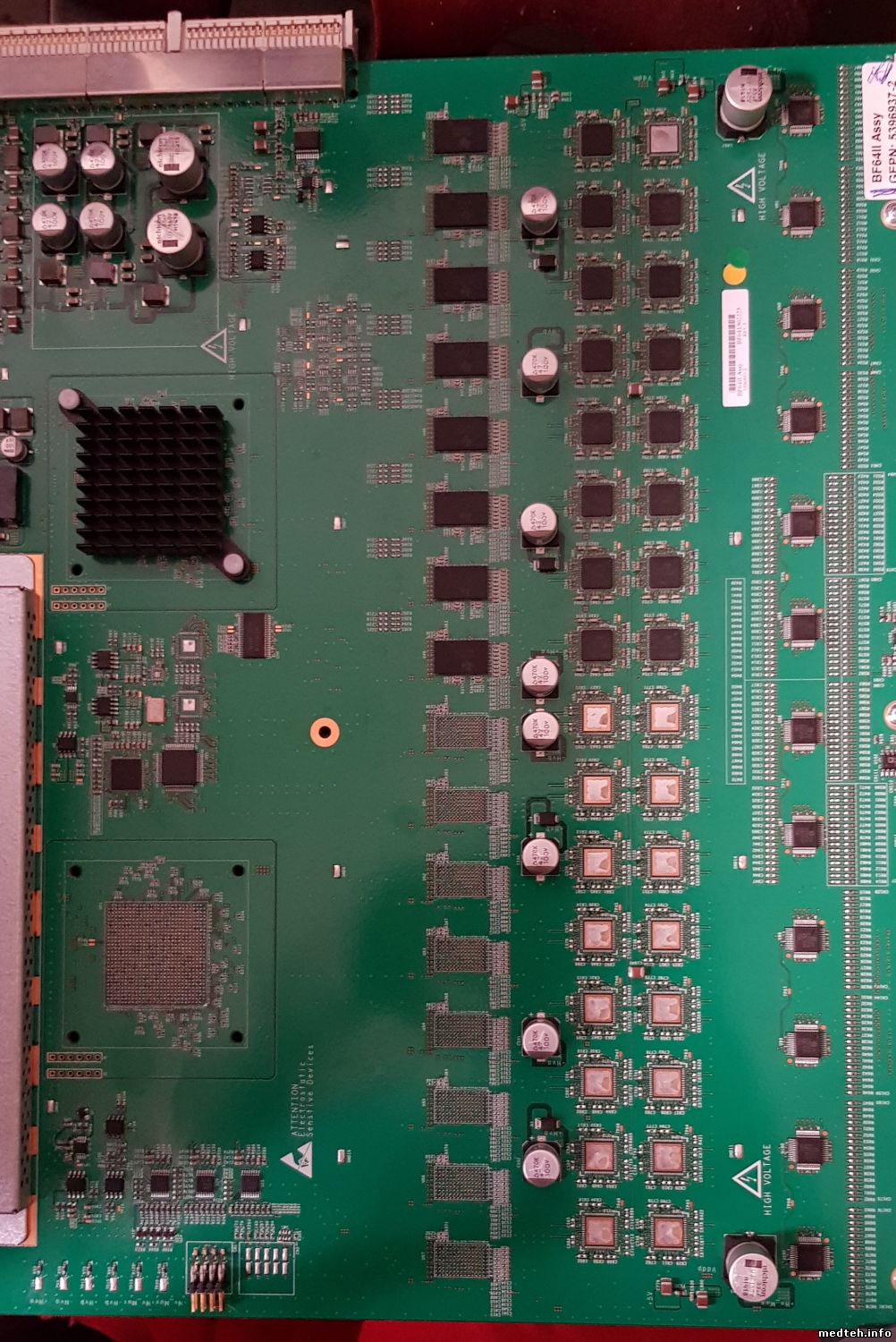

pilot9275, Судя по вашим фоткам, у Вас не подается высокое напряжение на плату приемеопередатчика, либо данная плата неисправна (сервисника, к сожалению, под рукой нет. посмотрите сами потом)
Как минимум аппарат разобрать, передернуть платы и посмотреть какие светодиоды горят на блоке питания...
Софт, на мой взгляд, здесь не причем.

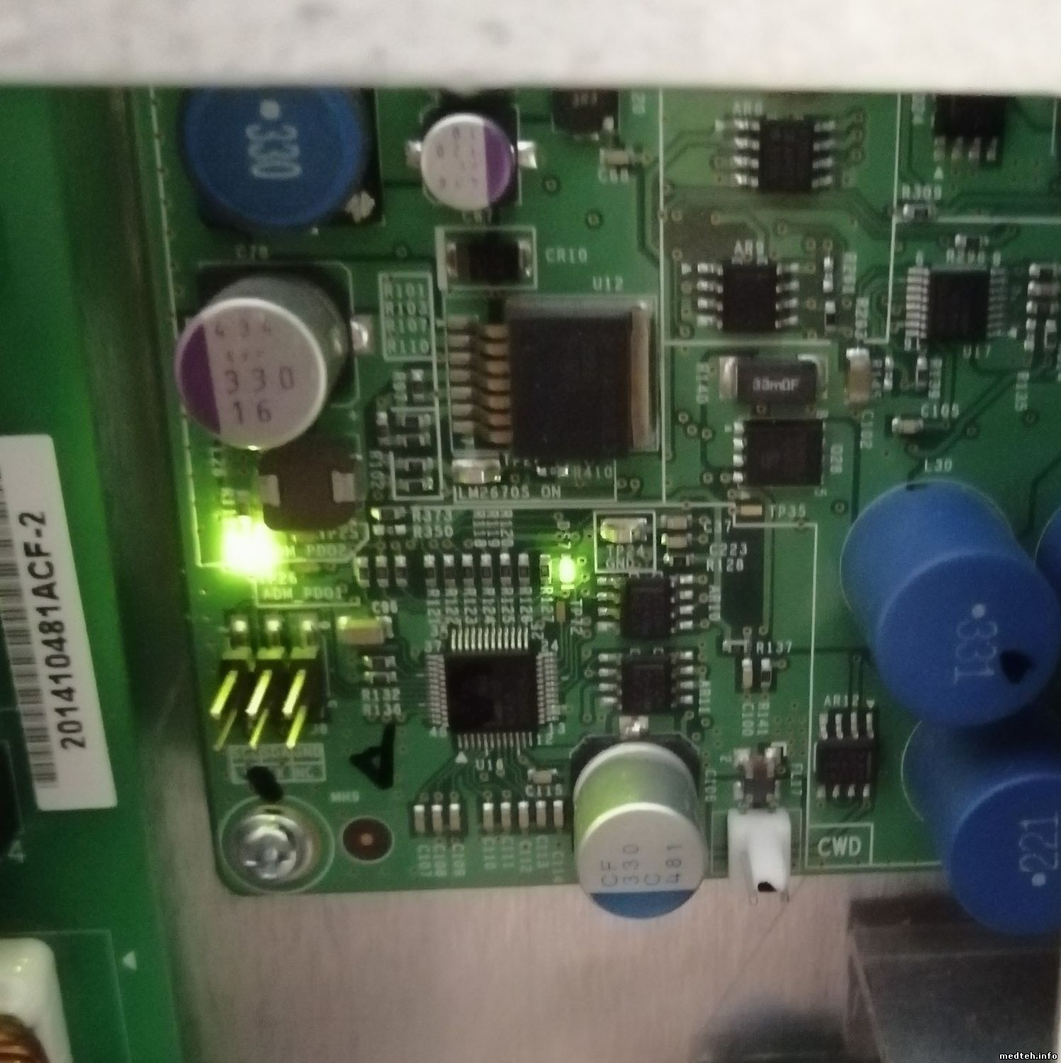

карта фп . замерить сопротивление на конденсаторах высокого напряжения ,если меньше 10к ,то замкнули ключи , бывает часто .
А помехи на той же сарте мультик отпаялся , бывает редко , второй раз встречаю

pilot9275, а если перезагрузить 6-7 раз изображение не появляется?
Проблема в -HV/+HV.
pilot9275Дата: Воскресенье, 14.Июл.2019, 13:14 | Сообщение # 37

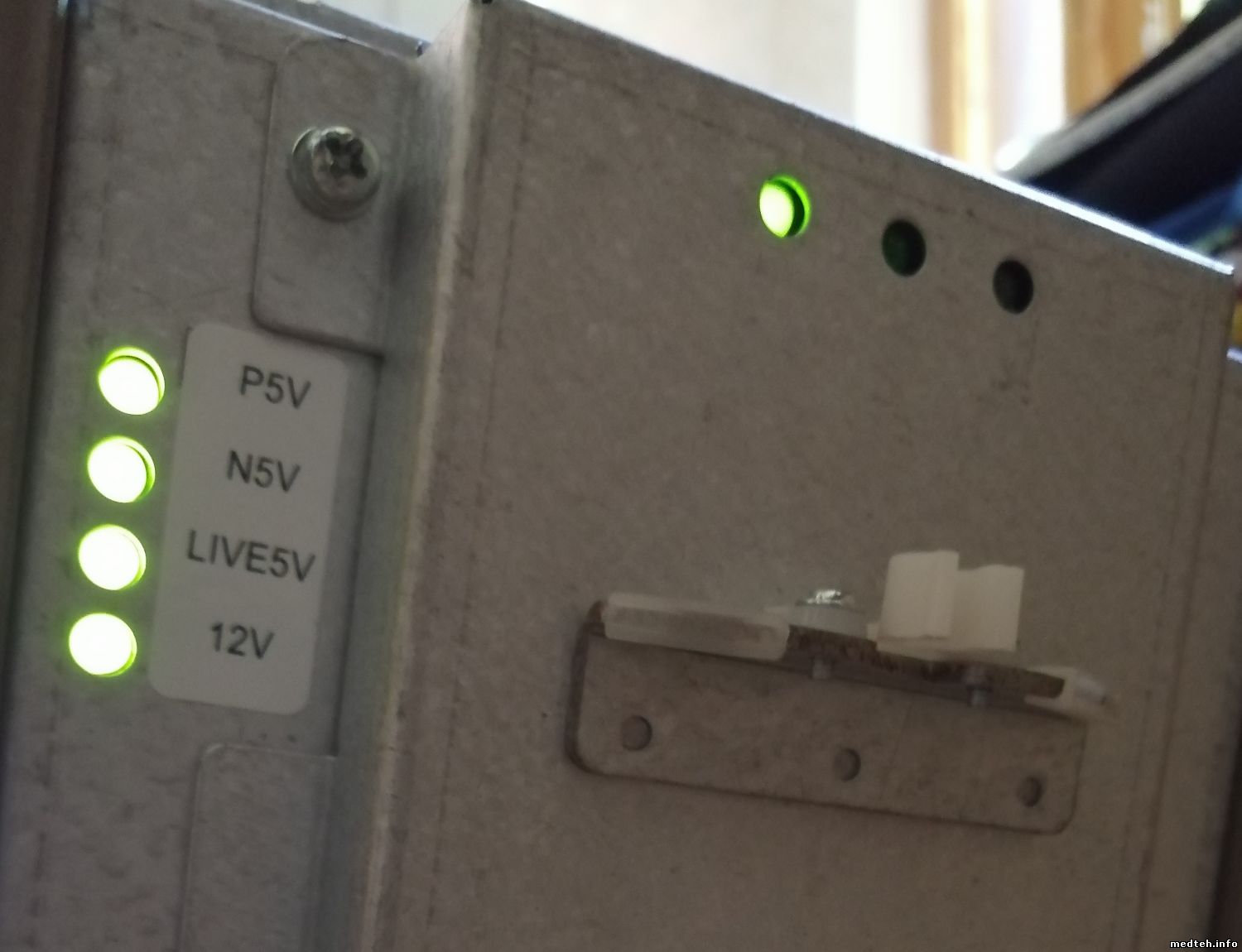

Индикация по высокому норма....
женек 75
РОМУЛДата: Воскресенье, 14.Июл.2019, 15:12 | Сообщение # 38
У вас сообщений: 830
Ультразвук
pilot9275, не всегда индикация дает адекватный результат.
Нужно мерять, причем в динамике во время запуска...
