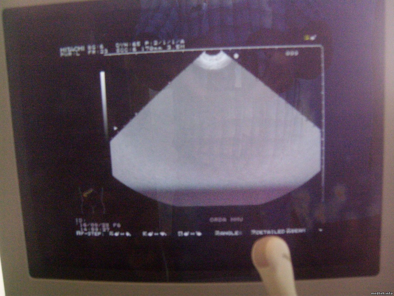

barsukovДата: Понедельник, 29.Авг.2016, 06:45 | Сообщение # 6
У вас сообщений: 114
Калинино
Уважаемые участники форума!
Возникли проблемы с аппаратом Hitachi EUB-525. После загрузки аппарат работает секунд 20-30 нормально, потом изображение резко светлеет.

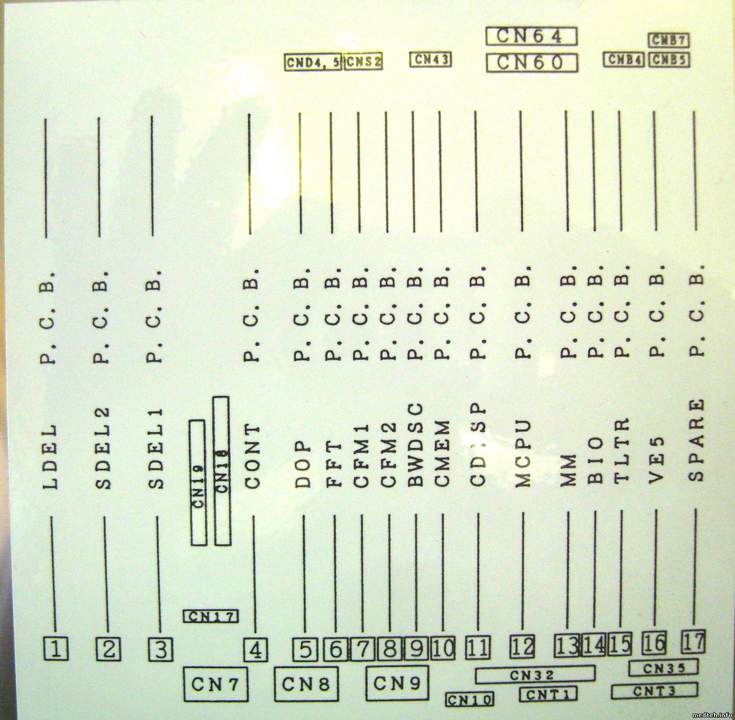

barsukovДата: Пятница, 02.Сен.2016, 07:20 | Сообщение # 7
Калинино
Вот имеется схема расположения плат в этом аппарате.
Прошу помощи в расшифровке сокращений на схеме.
