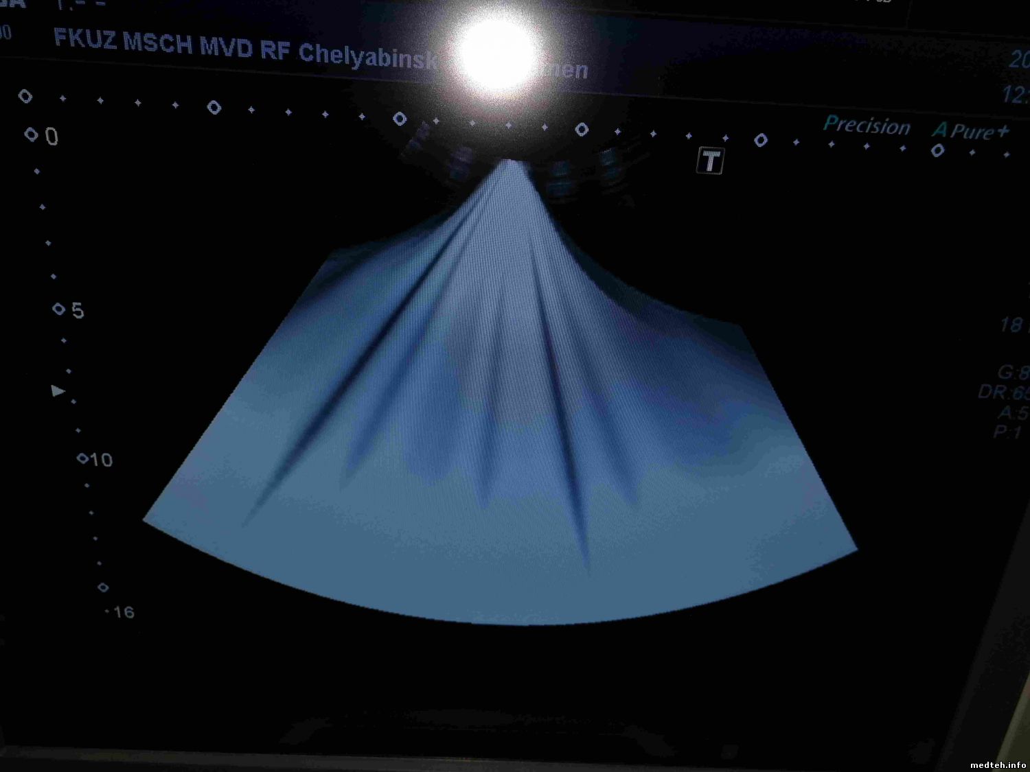

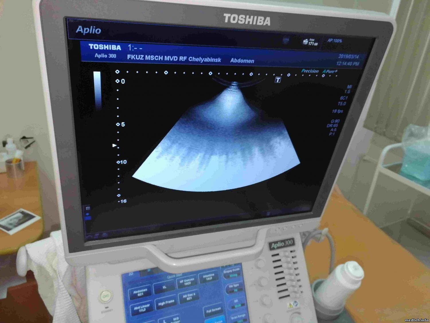

TsSДата: Вторник, 19.Мар.2019, 19:41 | Сообщение # 4
У вас сообщений: 62
Доброго времени суток, уважаемые форумчане!
Проблема с УЗИ на фото во вложении.
Разобрали, пропылесосили, переткнули все платы, проблема ушла. Через день опять появилась.
Никакой ошибки не выдаёт.
Куда копать, на что обратить внимание?!
CREWДата: Пятница, 22.Мар.2019, 15:48 | Сообщение # 5
У вас сообщений: 31
TsS, проблема только на абдоминальном датчике?
На другом такой же пробой?
MemphisДата: Пятница, 22.Мар.2019, 16:58 | Сообщение # 6
У вас сообщений: 44
Инженер УЗ, ИВЛ, Навигация.
Apple
Дело в RX board.
РОМУЛДата: Пятница, 22.Мар.2019, 19:27 | Сообщение # 7
У вас сообщений: 830
Ультразвук
200 %...
TsSДата: Суббота, 23.Мар.2019, 09:59 | Сообщение # 8
У вас сообщений: 62
Цитата CREW ()
Проблема только на абдоминальном датчике? На другом такой же пробой?
Да. Сейчас смотрим плату RX ...
AlcolytДата: Среда, 24.Апр.2019, 21:10 | Сообщение # 9
Рентгенолог
Челябинс
А может резисторы регулировки на панельке ?
Медицинская электроника очень качественно сделана и чтобы самой плате так просто сломаться.
Обычно механика чаще мрет.

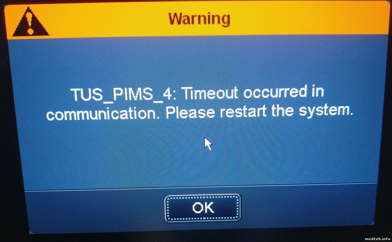

student3120Дата: Четверг, 19.Сен.2019, 18:09 | Сообщение # 10
У вас сообщений: 79
инжeнер
med-teh
Здравствуйте, уважаемые коллеги!
Aplio 300, 2014 г.в., софт V5.00 R004
Не проходит процедура регистрации пациента.
После ввода данных, при попытке начать исследование появляется ошибка:
"TUS_PIMS_4: Timeout occurred in communication. Please restart the system."
Рабочий экран при этом появляется и можно проводить исследование, однако не получается сохранять результаты, т.к. пациент не зарегистрирован.
Чек обоих дисков не помог.
Какие есть соображения по поводу этой ошибки?

valentin17Дата: Пятница, 20.Сен.2019, 16:20 | Сообщение # 11
У вас сообщений: 561
Чешская Республика
Прага
Предлагаю переинициализировать БД, только сделайте резервную копию.
Сообщение отредактировал valentin17 - Пятница, 20.Сен.2019, 21:10
olko13Дата: Пятница, 20.Сен.2019, 23:01 | Сообщение # 12
У вас сообщений: 825
Я бы для начала почистил БД.
student3120Дата: Суббота, 21.Сен.2019, 23:52 | Сообщение # 13
У вас сообщений: 79
инжeнер
med-teh
Это в первую очередь сделал.
SabresДата: Воскресенье, 22.Сен.2019, 23:13 | Сообщение # 14
У вас сообщений: 266
US, CT, MRI
NA
Remake DB редко помогает.
Я полагаю, нужно начать с работы над диском DATA wink
РОМУЛДата: Понедельник, 23.Сен.2019, 16:07 | Сообщение # 15
Ультразвук
Проверьте ещё очередь печати, Win Cache, DICOM Cache, и если есть DICOM - Job Status. Все эти проверки доступны пользователю через браузер пациентов ...
student3120Дата: Вторник, 24.Сен.2019, 00:21 | Сообщение # 16
У вас сообщений: 79
инжeнер
med-teh
Проверял. Почистил все кэши.
