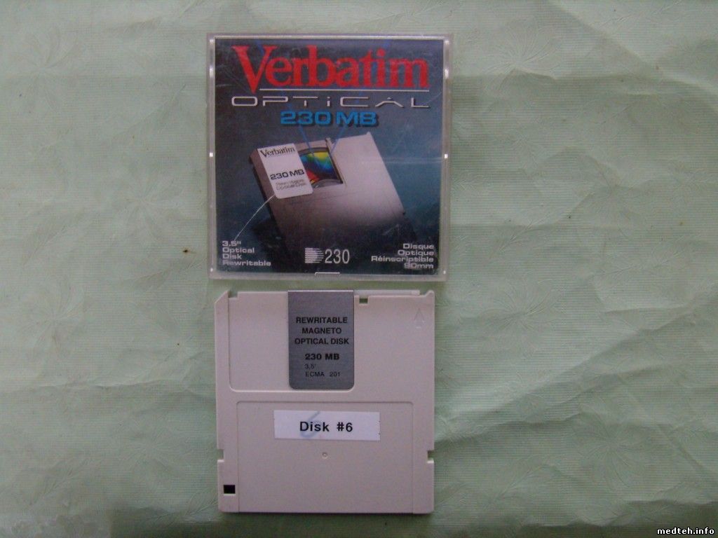

AndMarrrДата: Четверг, 11.Авг.2016, 11:09 | Сообщение # 19
Гондурас
Shadar Logoth
Коллеги !
Та же проблема , что и у автора темы.
Передергивали платы. После этого при включении "please insert system disk".
Есть 2 MO диска (System Disk Version 2.1.0 и Preset Data Disk).
Вставляем в привод System Disk (без разницы когда - сразу , при включении аппарата , при включении с нажатой кнопкой FREEZE),
индикатор на приводе моргает минуты полторы-две , гаснет и всё.
Ничего не происходит , сообщение "please insert system disk" не пропадает , на клавиатуру не реагирует.
Замерили батарейку - 2.6V Заменили на новую . Всё то же самое.
olko13Дата: Четверг, 11.Авг.2016, 12:30 | Сообщение # 20
У вас сообщений: 825
Делаете всё правильно. Но, вы уверены что ваш МО привод - рабочий. Для начала вытяните его и почистите. Или же подкиньте заведомо рабочий МО привод.А может умер сам диск, но это маловероятно.
Сообщение отредактировал olko13 - Четверг, 11.Авг.2016, 12:31
AndMarrrДата: Вторник, 16.Авг.2016, 15:07 | Сообщение # 21
Гондурас
Shadar Logoth
Проблема решилась заменой МО привода на новый ( пролежавший без работы с 2000г.)
ПО загрузилось , аппарат работает.
