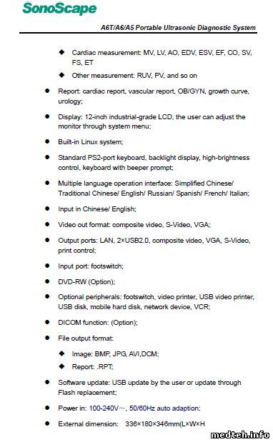

Попробую порыться в настройках, но самое интересное: дозвонился я в московскую сервисную службу и там мне сказали, что русификации нет и не будет в ближайшее время, "пока не построим газопровод в Китай" (шутка).
Почитал внимательнее - русский только интерфейс, а ввод Китайский и Английский.
