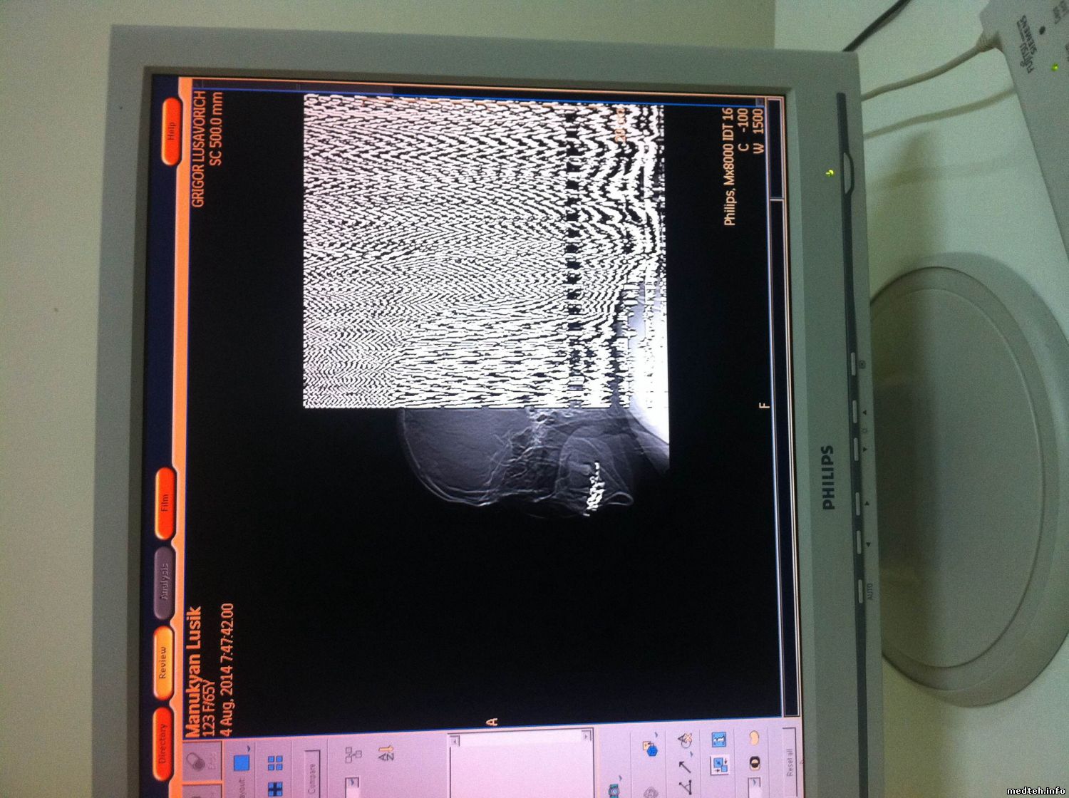

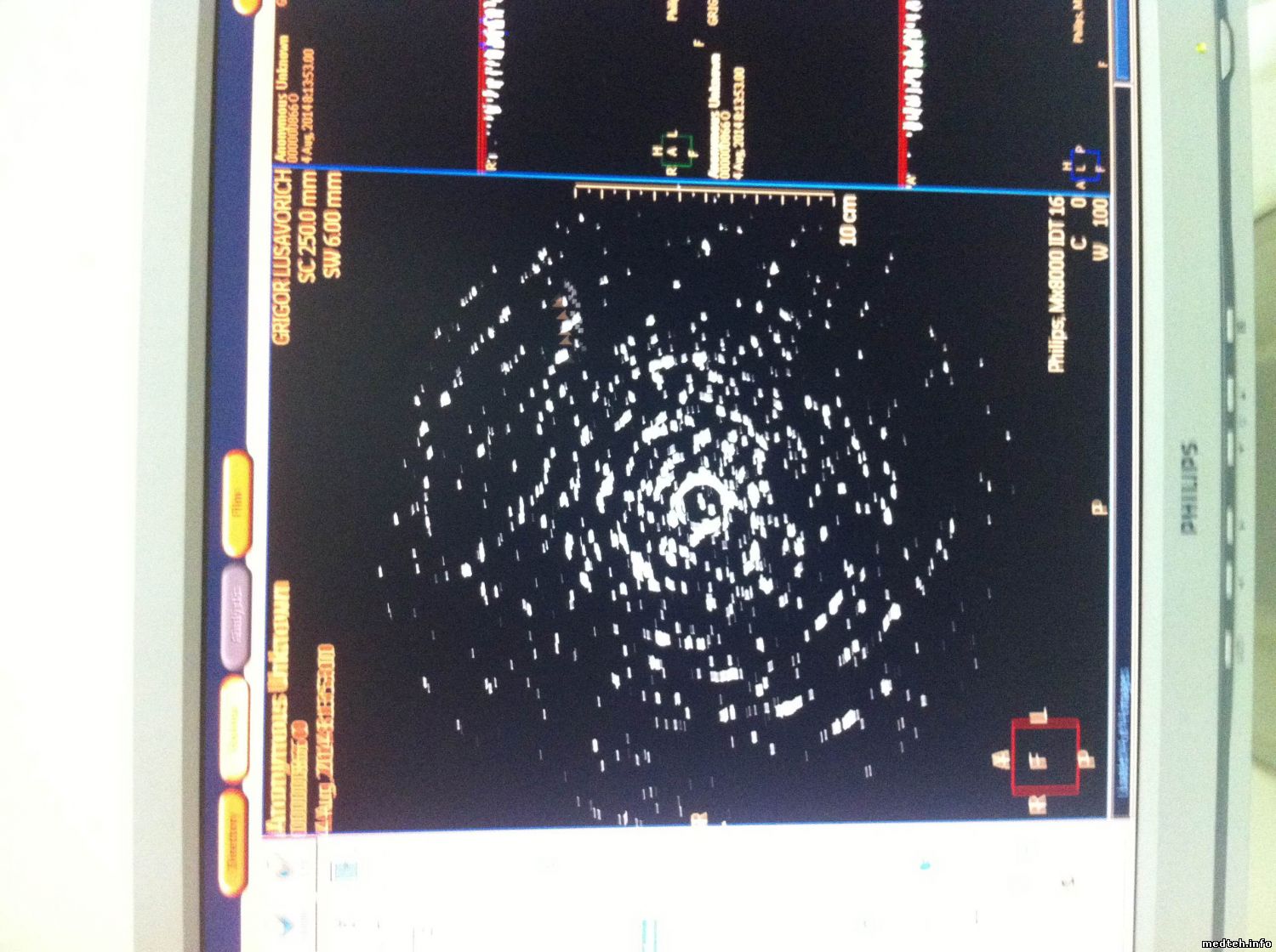

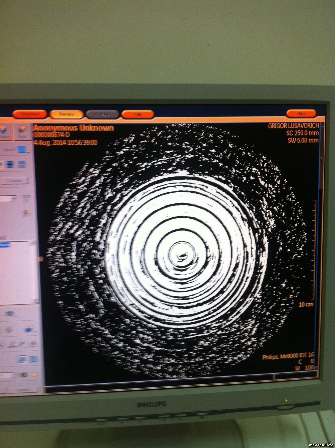

Доброго времени суток,
работаю с КТ Philips MX8000, вчера столкнулся с такой проблемой: После стандартной процедуре по включению аппарата на томограмме появились шумы в пол монитора, и круговые помехи на сканограме, после чего сделал калибровку по воздуху( раньше помогало ) но в этот раз не помогло а наоборот стало хуже интенсивность шумов на сканограме увеличелось, но на томограмме осталось прежнем.
Кому то раньше встречалась такая проблема? Что посоветуете?

Gotti1990Дата: Среда, 06.Авг.2014, 15:11 | Сообщение # 5
CT Engineer
Армения
Erevan
вот снимки

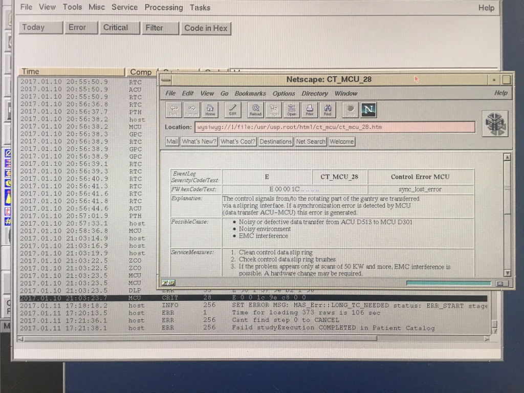

Проблема такая: КТ Филипс мх 8000b quad;
когда я перед сканированием, задвигаю кровать (кнопкой in) с пациентом по направлению к гентри, раздается щелчок, гентри на секунду гаснет, потом включается. При этом кнопки ин н аут не активные и не работают; кровать не двигается в право/лево, двигается только в верх/вниз. Чтобы продолжить работу, нужно отключать и заново включать гентри.
Приходил техник, игрался с проводами, менял платы ь ничего не помогает. Пока что проблему не нашли
заранее спасибо

в Филлипсах не знаток, но в описании ошибки указано, что есть ошибка синхронизации через слипринг, значит надо копать щетки, систему передачи данных через кольцо.. собственно там это и указано
Техник сказал что кольцо находится в гантри, а у нас проблема где-то внутри стола пациента (кровати)

niksot, Выложите весь ERRORLOG
А так возможно Ваша проблема в энкодере горизонтального перемещения
Либо, как вариант, что то попало между декой и основанием

Если падает CAN , в т.ч. из-за колец,- перестает работать все.
Проверьте состояние щеток, протрите информационные кольца для начала спиртом, предварительно удалив пыль пылесосом, например.

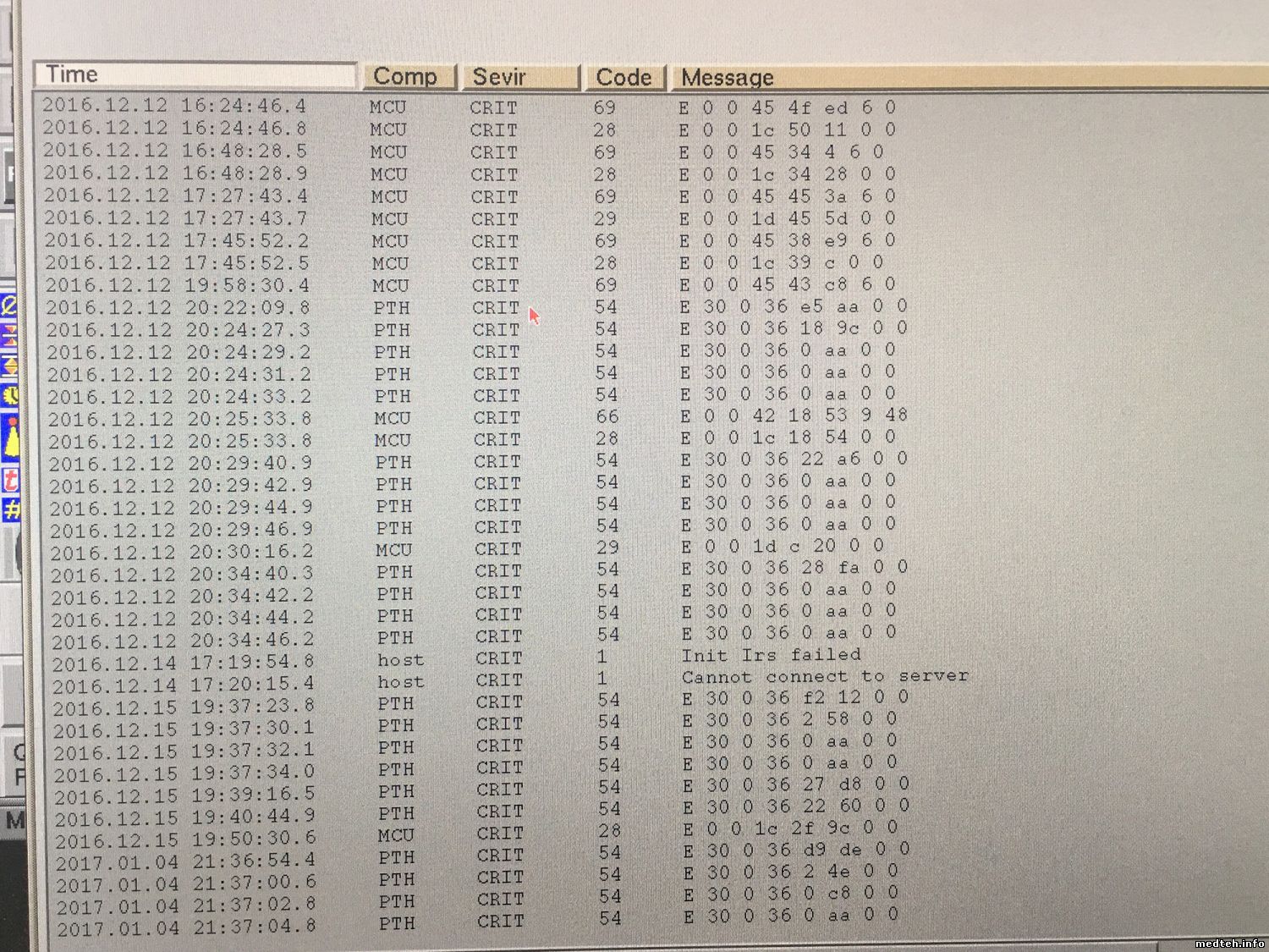

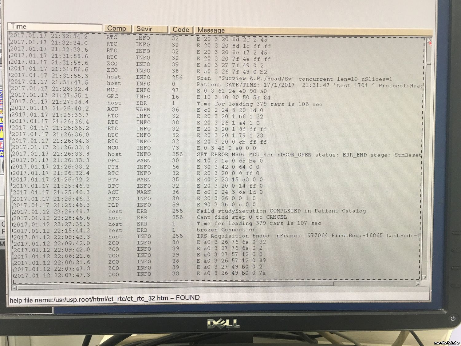

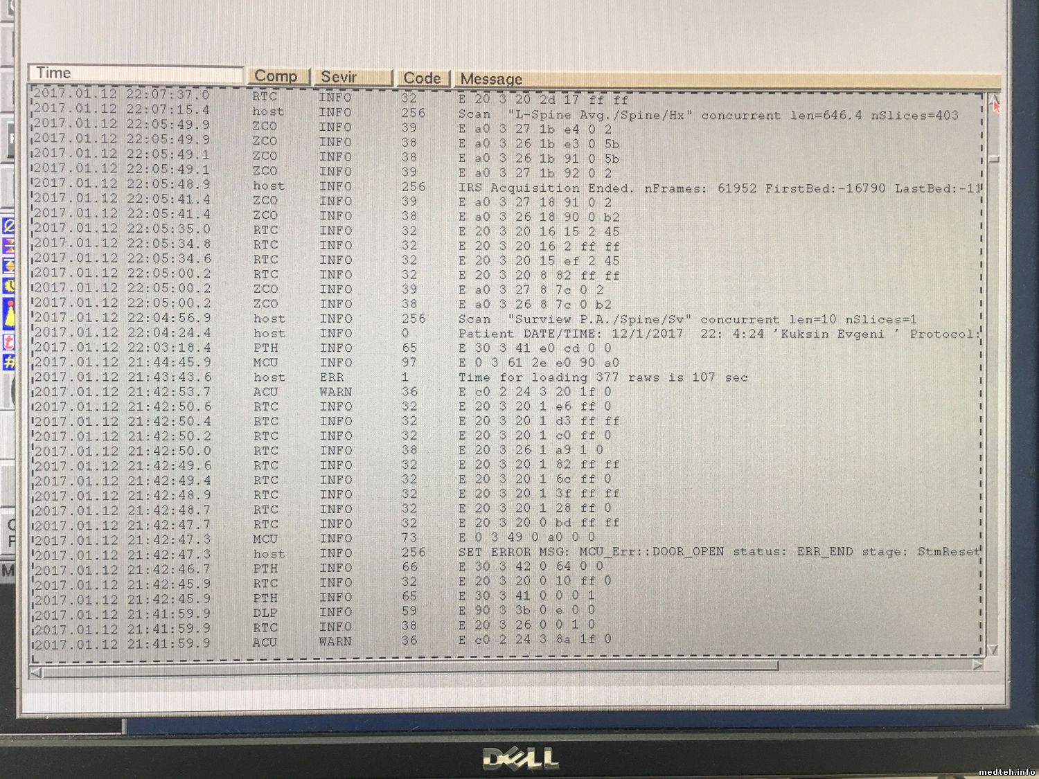

niksotДата: Четверг, 19.Янв.2017, 13:54 | Сообщение # 15
veterinarian
Израиль
Kiryat Motzkin
вот эрор лог того времени, когда это произошло последний раз
и отдельно - только критические логи
Сообщение отредактировал niksot - Четверг, 19.Янв.2017, 14:06
Возможно ASC голубой контроллер или провода в боковой стенке перетерлись
