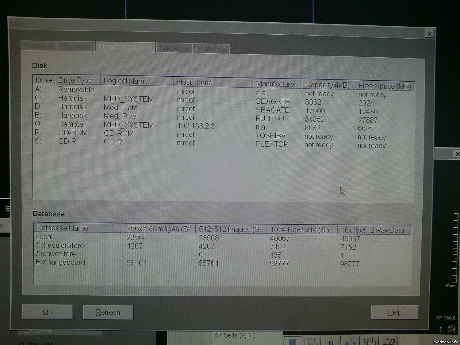

Вот нашел где посмотреть скока места на дисках, вроде все хорошо, когда начнет предупреждать надо будет снова посмотреть.

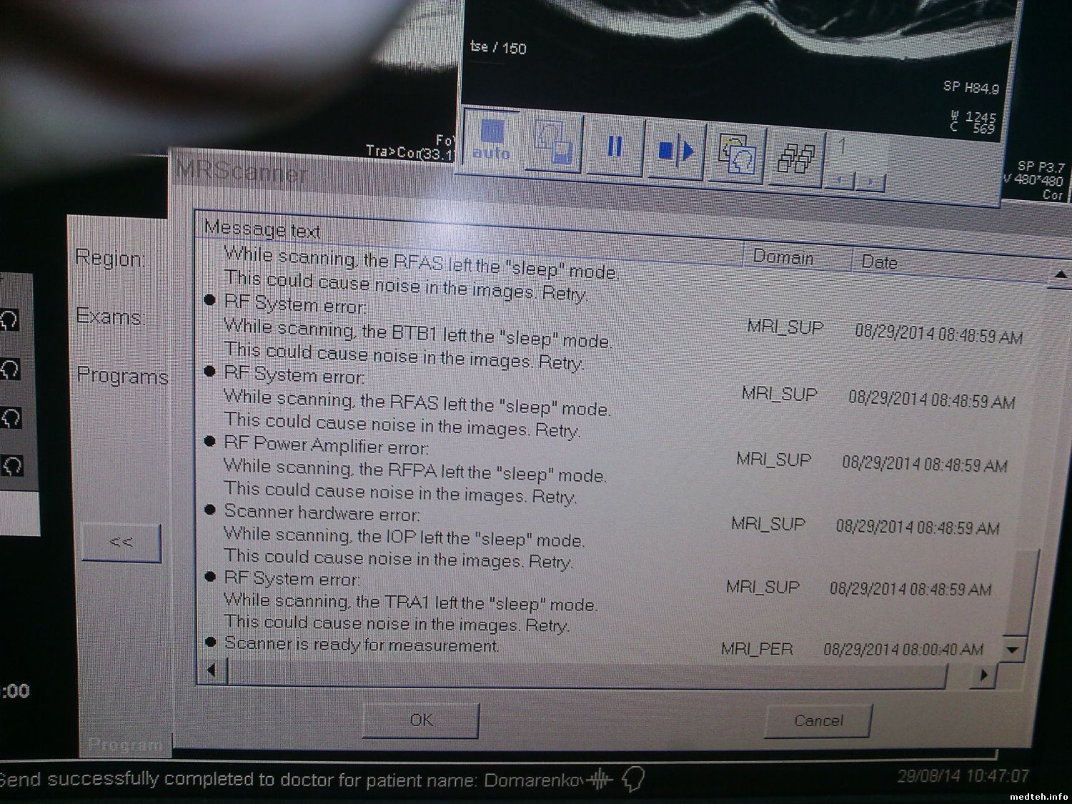

И еще пока смотрел диски наткнулся на сообщения что кто-то проснулся... что бы это могло быть? на картинке подробности.

А насчет ошибок про "просыпающиеся девайсы", кто-нибудь что-нибудь скажет? отчего это может быть?
ElyaДата: Вторник, 02.Сен.2014, 14:06 | Сообщение # 7
У вас сообщений: 395
слип мод это следствие какой-то ошибки при исследовании, может быть исследование было прервано оператором и чтоб снять мощность с катушек отключаются усилители..

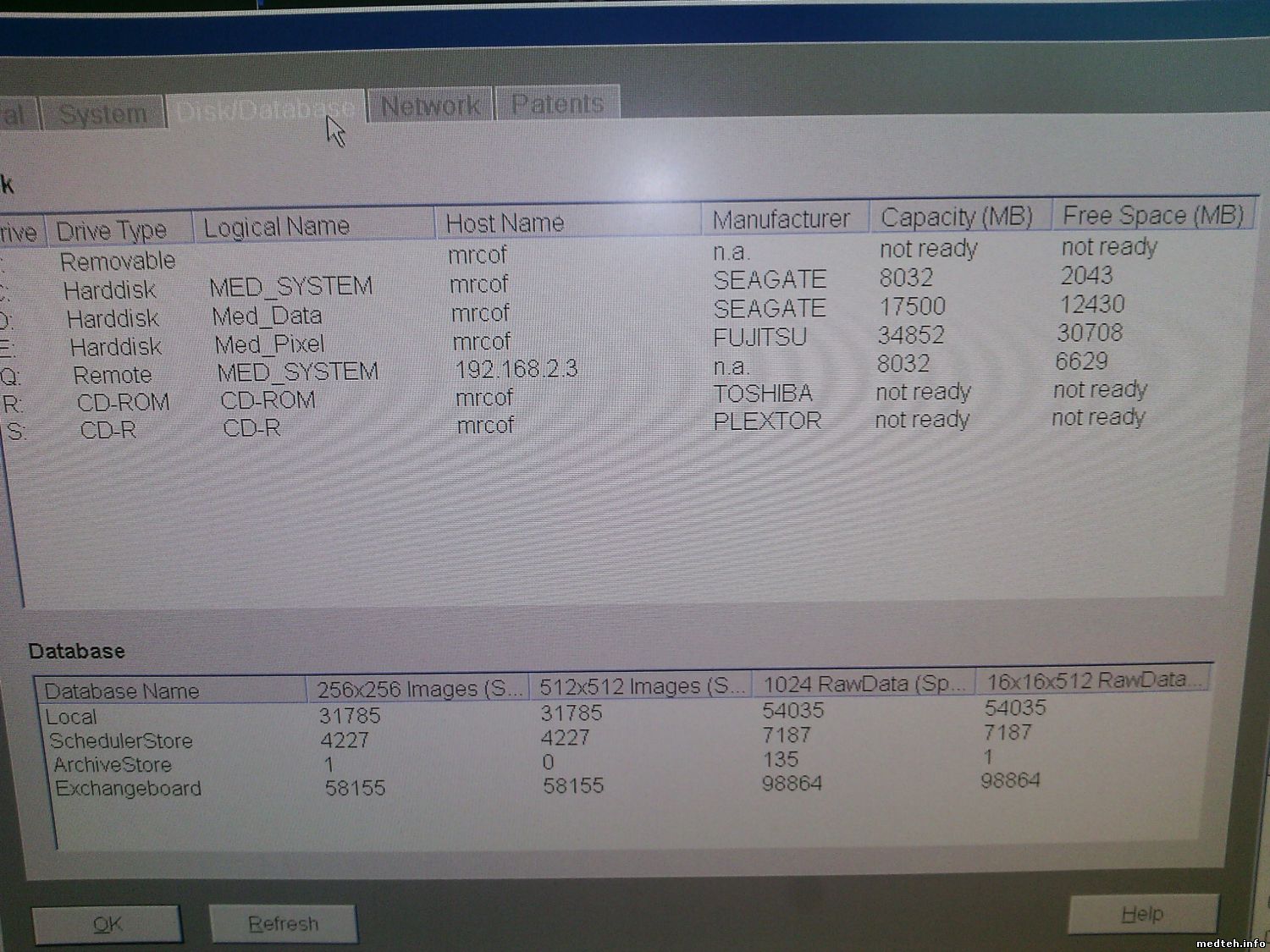

снова вылезла ошибка "database is full. Local database". типа удалите снимки или пациентов (там много букв, дословно не помню). а диски пустые (фотка внизу). где этот порог настраивается?

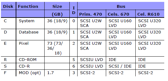

У вас HDD не родные. Сименс такие не ставят. Был ремонт ранее.
laker87Дата: Пятница, 05.Сен.2014, 14:34 | Сообщение # 13
У вас сообщений: 28
Программист
Балаково
Цитата KAMEROved_2 ()
У вас HDD не родные
Ну незнаю, судя по мануалу бывает и хуже...
или Вы про изготовителя?
