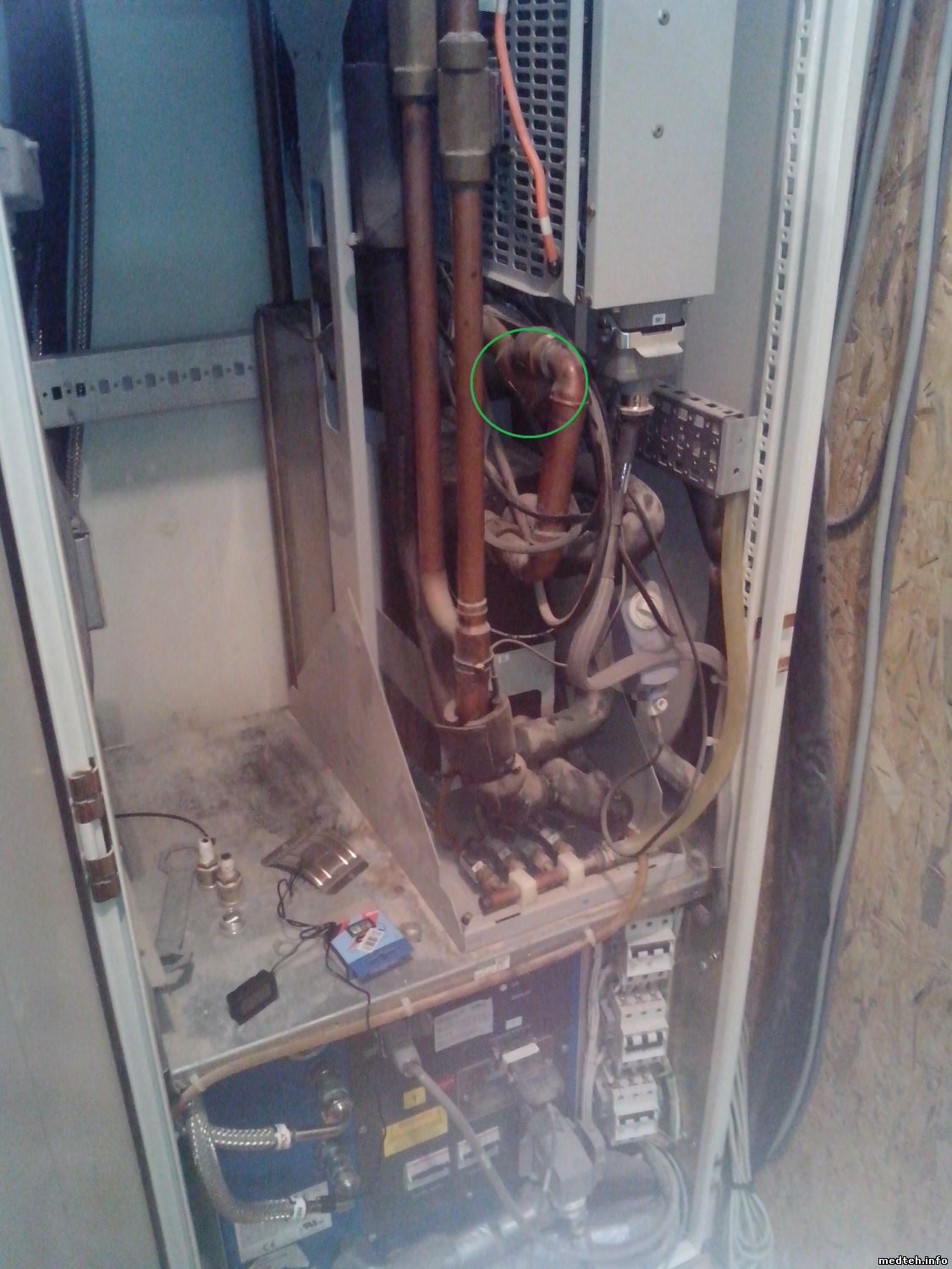

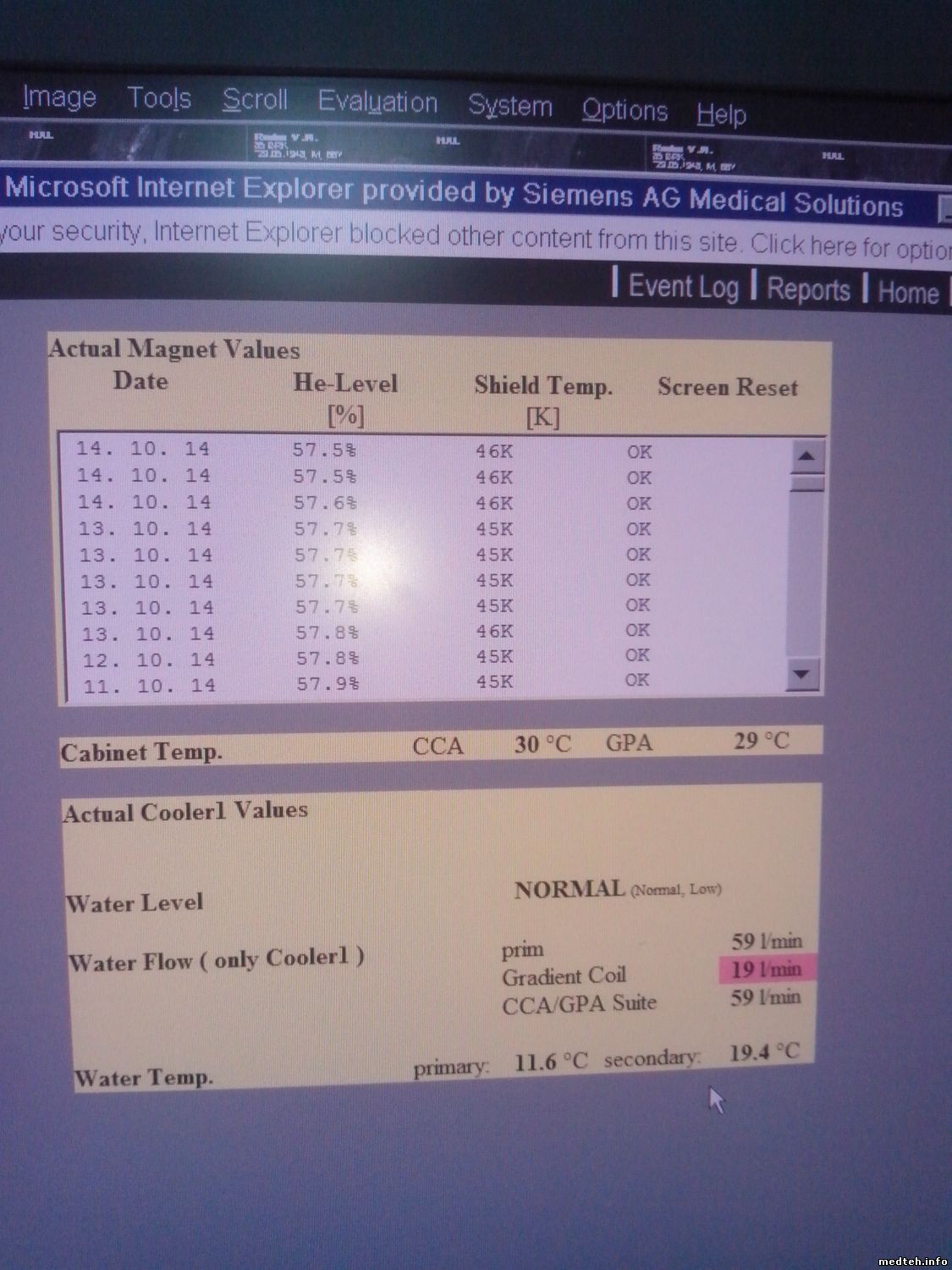

В Magnet & Cooling величина gradient coil в красной зоне.
Подскажите способы это исправить.

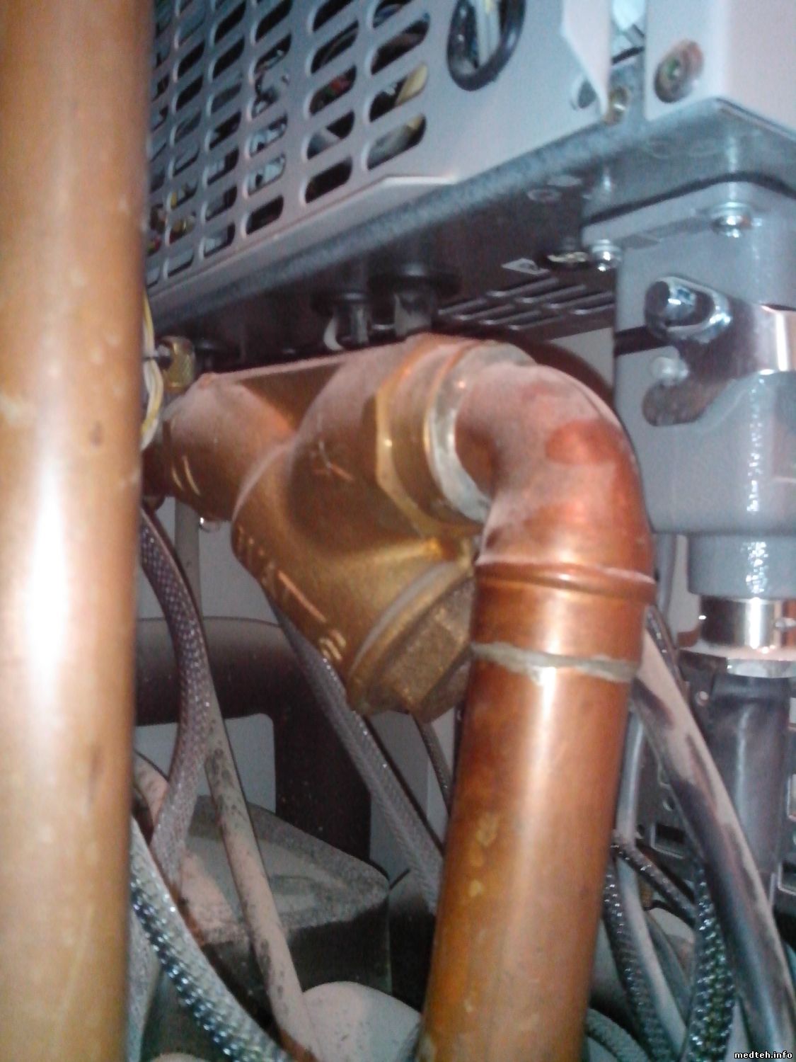

Одна из версий прочистить водяной фильтр, но как это сделать, чтобы не залить все вокруг?
kaifatДата: Среда, 15.Окт.2014, 11:17 | Сообщение # 2
Инженер МРТ

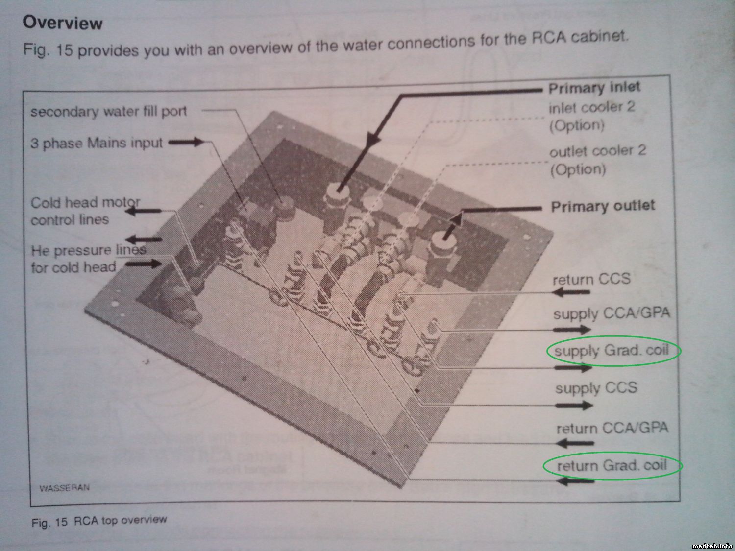

Фильтр чистится на выключенной системе. вытекает грамм 100. на стойке есть регуляторы потока. у вас на стойку 59 - приглушите на стойку , приоткройте на grad coil.

т.е. перекрыть вентили на подачу и обратку Gradient Coil? (на схеме обведены зеленым) и после этого его открыть?

peresvet, Скачайте на местном файлообменнике Functional. Там доходчиво разрисована система охлаждения. Разберетесь и сразу поймете какой кран для чего. Если ранее проток через градиентную катушку был нормальным, то краны крутить не имеет смысла, а нужно чистить фильтры в RCA. И обязательно все проводить на выключенном аппарате.
P.S. Коллега, а что аппарат такой грязный (на фото)? Это все же медицинская техника. Меня бы шеф за такое состояние аппарата давно бы вздрючил. Не удивлюсь, что и фильтры никто не чистил.

Аппарат запущен месяц назад, поток сразу был в красной зоне. Про краны я спрашивал для того, чтобы перекрыть линию и спокойно вскрыть водяной фильтр и почистить. За грязь самому стыдно blush , пока силы брошены на устранение мелочевок и на изучение аппарата.

тут похоже на перераспределение потоков, кмк.
я и фильтр почистил бы и регулятор потока приоткрыл. регулятор стоит на подаче если не изменяет память. фильтр на выключенном аппарате. регуляторы на включенном - крутнули - сходили обновили - посмотрели что изменилось. в function'е есть данные по потокам в том числе.
