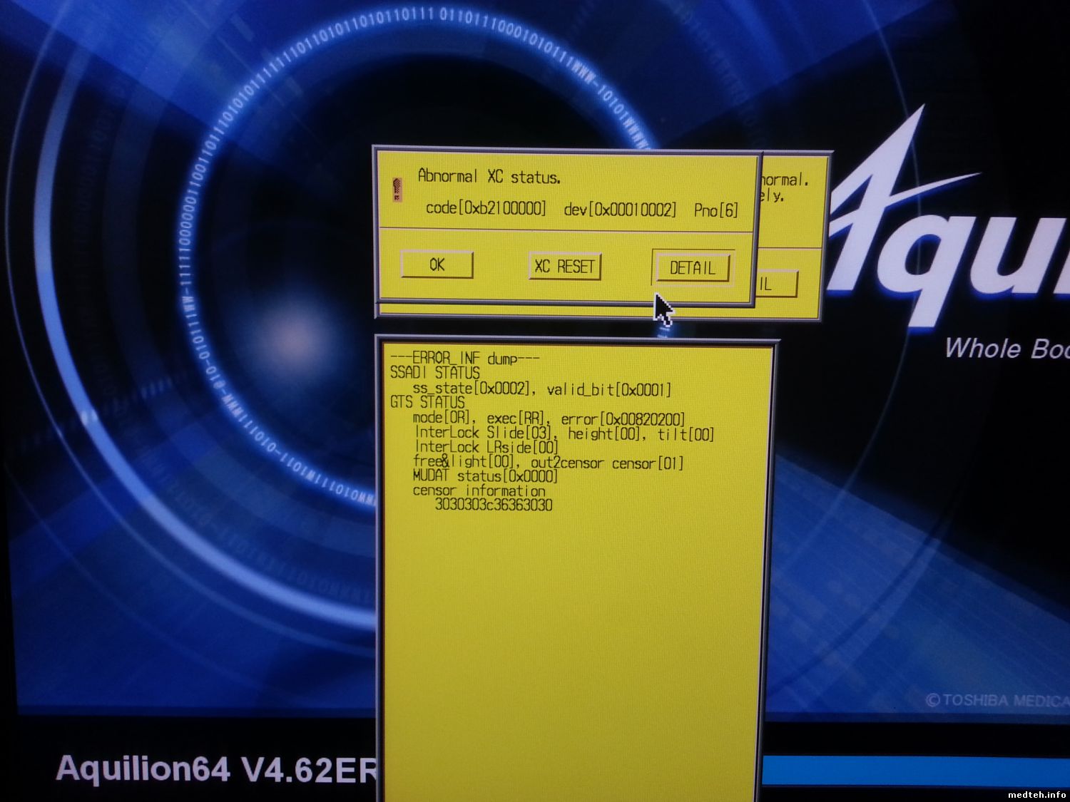

Уважаемые форумчане, прошу вашей помощи. Во время загрузки выскакивает ошибка abnormal xc status. Фото приложил. Все блоки питания в норме.

"Во время загрузки" - то есть это еще до прогрева, верно? а потом грузится нормально? на прогрев выходит? скан тоже сделать не дает?

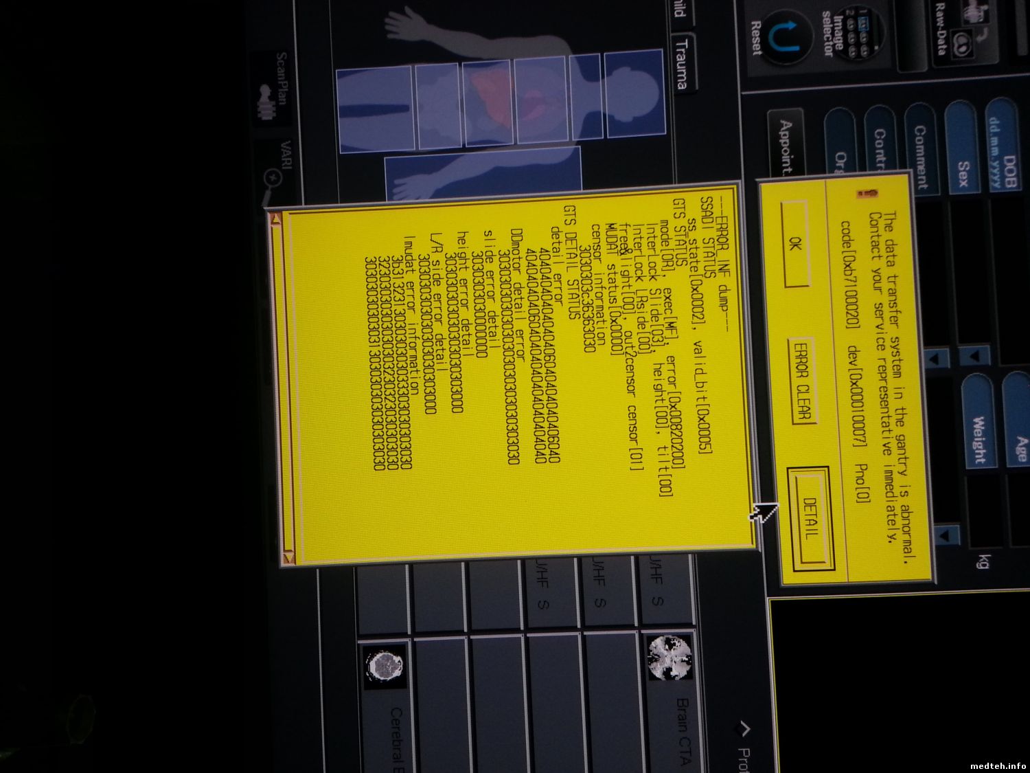

Ни прогрев ни сканирование он делать не дает. При попытке прогрева после сброса xc кидает ошибку. первую из выложенных.

XC test запускали? Что говорит?
sledgeДата: Четверг, 30.Окт.2014, 14:19 | Сообщение # 5
У вас сообщений: 192
Это ошибка передачи данных внутри гентри с вращающейся части на стационарную. Начиная от битой оптики, разъемов, и заканчивая собсно платами SCST, SCRT и радиоканалом или оптикой по передаче (в зависимости от модификации аппарата)

Сдох SFP модуль на ресивере. Тему можно закрывать.
