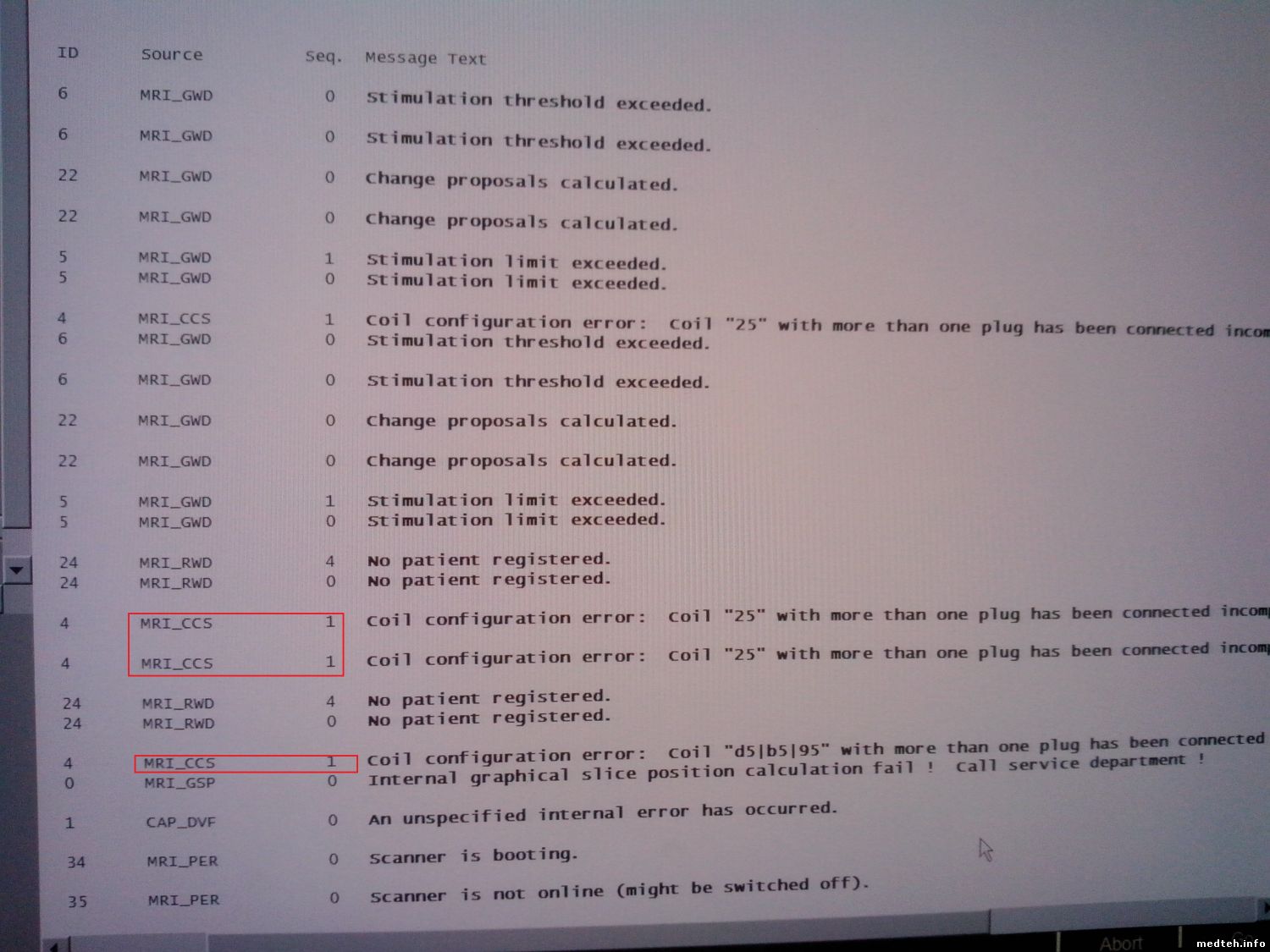

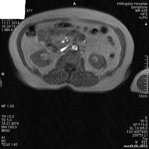

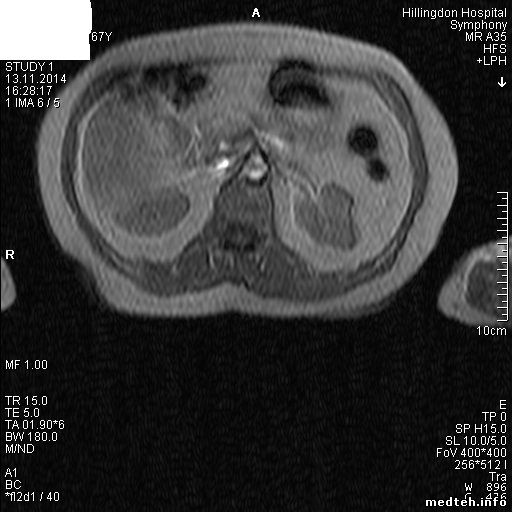

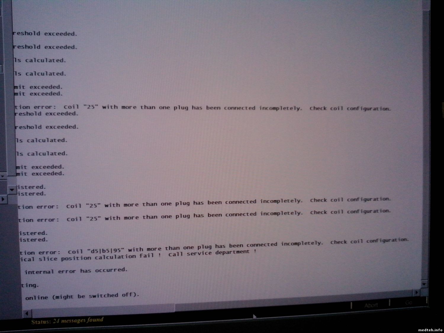

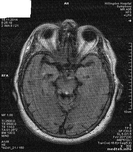

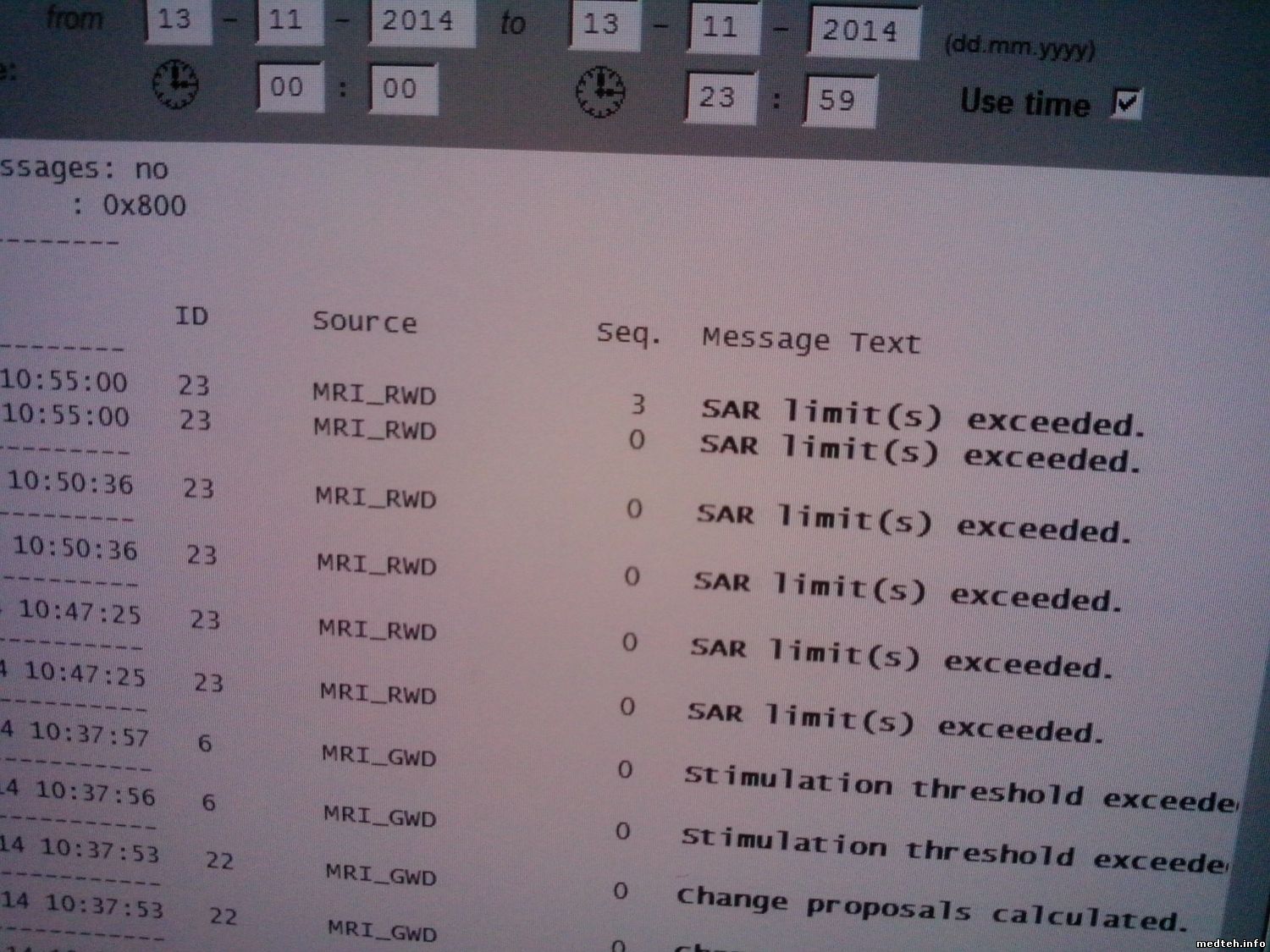

Доброе утро. Прошу помочь с проблемкой: пошли шумы на изображениях сначала на головной катушке, затем и на остальных. Шумы появляются не всегда, иногда проскакивает и нормальное качество. Просмотрел логи, есть ошибки - помогите их идентифицировать.

SelvanowДата: Пятница, 14.Ноя.2014, 12:37 | Сообщение # 2
Инженер МРТ
peresvet, похоже на плохой контакт разъема, информация не со всех каналов. Посмотрите разъем может пины замялись от этого и артефакт через раз появляется.
peresvetДата: Пятница, 14.Ноя.2014, 12:46 | Сообщение # 3
инженер-стажер
Брянск
Пины визуально в порядке, но штекер катушки в разъеме болтается, а планах подразобрать разъемы стола и посмотреть их. В логах еще ошибка появилась, не может ли она пролить свет на эту проблему?
ElyaДата: Пятница, 14.Ноя.2014, 14:43 | Сообщение # 4
У вас сообщений: 395
это сообщение о превышении нагрузки на пациента, наверняка выскакивает еще и сообщение во время работы и операторы нажимают ОК ))
А можете ли просветить откуда ноги растут?
ElyaДата: Пятница, 14.Ноя.2014, 22:30 | Сообщение # 6
аппарат считает нагрузку от электромагнитного излучения исходя из веса, типа катушки, настроек, если много последовательностей используете подряд то нагрузка может превысить расчетную.. разработчики не хотят, чтоб пациент травму получил из-за нагрева тканей. Справа вроде индикатор нагрузки есть с зеленой полоской.

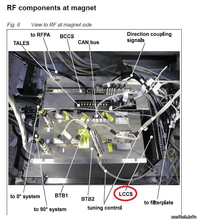

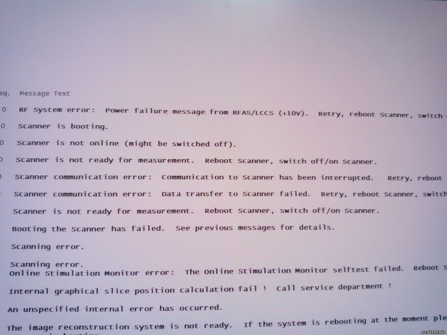

В общем подразобрал я контакты на столе для подключения катушек, прочистил, визуально криминала нет, все собрал, прогнал пару раз на фантоме локалайзер и вылезла новая беда - жалуется на отсутствие +10V RFAS/LCCS. http://www.ganjafoto.ru/2/8/7/2080740.jpg где конкретно этот контакт в реале?
Помогите разобраться!

refrenДата: Понедельник, 17.Ноя.2014, 20:38 | Сообщение # 8
У вас сообщений: 317
Цитата peresvet ()
вылезла новая беда
, Беда то у вас старая - я же эту ссылку и давал.
Блок LCCS нашли? кабель на разъеме X36 промеряли? 15 В там есть?
Если нет то LCCS тут находится
Мануал у вас есть?
peresvetДата: Вторник, 18.Ноя.2014, 08:23 | Сообщение # 9
инженер-стажер
Брянск
В общем ситуация такова. На блоке LCCS есть два разъемы Х11 и Х12 это сборки коаксиальных кабелей которые идут к разъемам на столе 1,2 и 3,4 соответственно. Когда я снимал разъем Х11, то на блоке загорался зеленый светодиод V89 (сигнализирует о наличии +10V), одевал, то пропадал. Самое интересное что поснимав пару раз этот разъем светодиод загорался и можно было работать. К обеду ближе операторы подключили коленную катушку и снова вылезла эта же ошибка про +10V. Погонял разъем, перезагрузился - все пошло. Грешу либо на кабель Х11 (какой part number этой запчасти?), либо на разъем. Разъемы на столе протирал спиртом и визуально все в норме, не думаю что спирт мог привести к недоконтакту. Какую функцию выполняют коаксиальные кабели в этих разъемах, даже когда их отключал, катушка все равно определялась?

peresvet, вы хоть те картинки, что постите, читайте. Проблема почти наверняка за разъемом Х11 (сам разъем, кабель, соединение со столом, стол, разъемы на столе).
Прозвоните все коаксиальчики в вашем Х11 на предмет КЗ друг на друга, обрывов и пр. гадостей.
Для дифференцирования "кабельная трасса - дека стола" отстегните кабельную трассу на столе (внизу спереди), может, там что-то повреждено, грязно или не застегнуто.
Если при демонтаже-монтаже стол снимали, то ушатать эти кабели/разъемы вполне могли, как механическими повреждениями, так и тупо грязью. Достаточно не замотать разъемы и случайно напихать в них смазки при просовывании проводов на место, чтобы система весь мозг съела. При подозрении на такое рекомендую мощно промыть все затронутые разъемы.
С другой же стороны, если система регулярно считает, что катушки недоподключены, то возможны также и вопросы с многоногими кабелями с RFCI или же D-SUB на стол. К тому же картинки выглядят, как будто что-то искрит, т.е. вариантов много.
