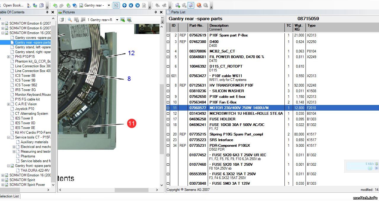

Добрый день,
я посмотрел весь парт каталог и не нашел отдельного ролика ниже прикрепил партномер мотора.
