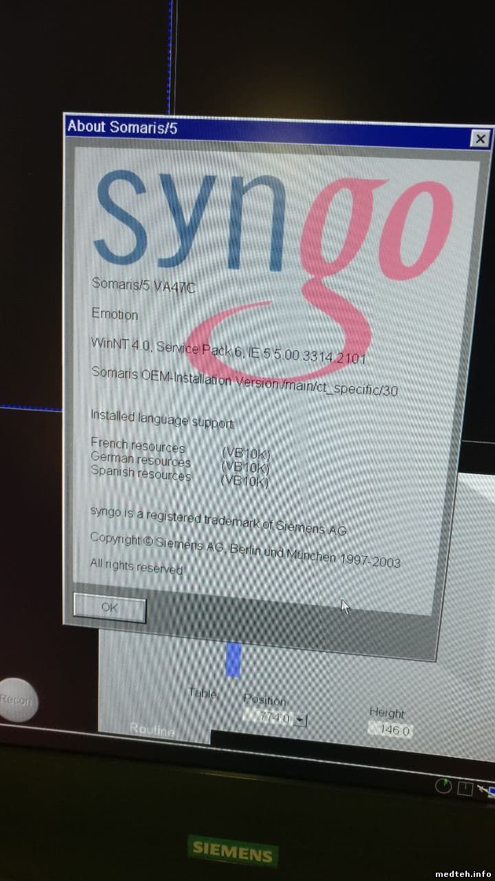

Siemens Somatom Emotion софт на IRS
Oper99Дата: Среда, 24.Дек.2014, 18:10 | Сообщение # 1
начинающий
Караганды
Есть ли у кого-то образ IRS VA47C или инсталляционные диски. Накрылся винт системы ( система на НТ)

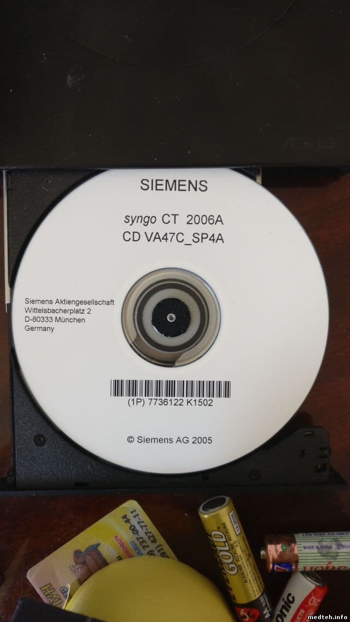

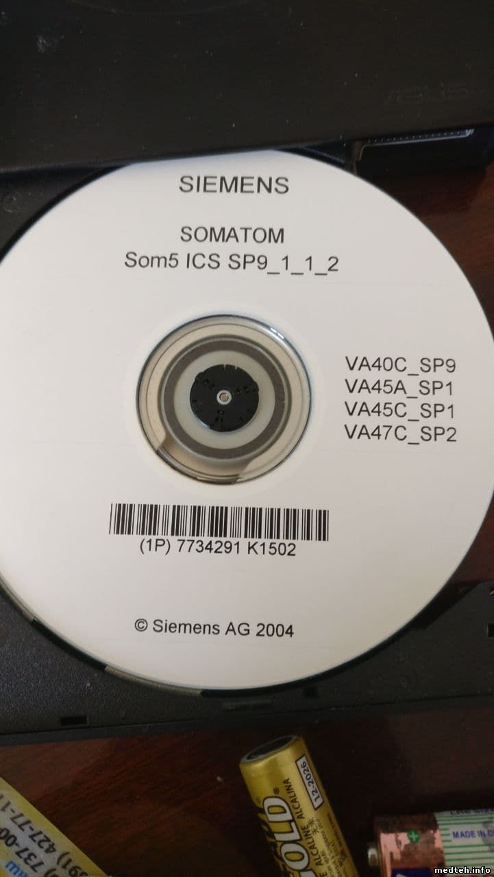

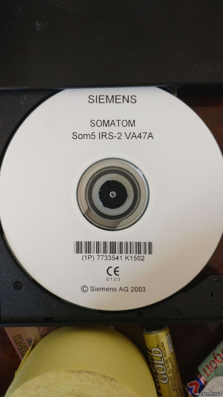

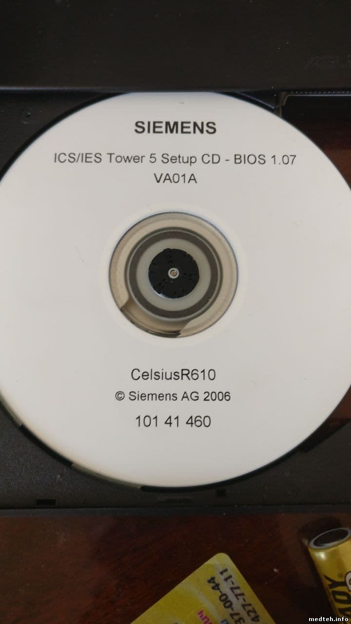

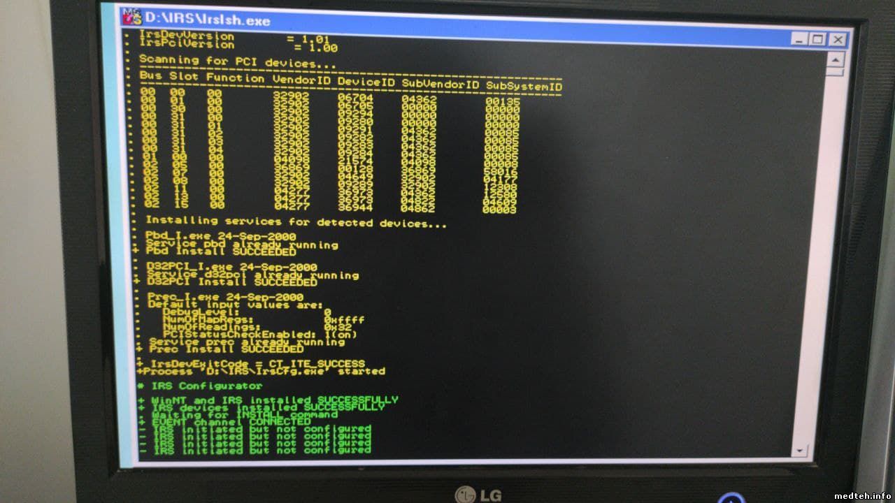

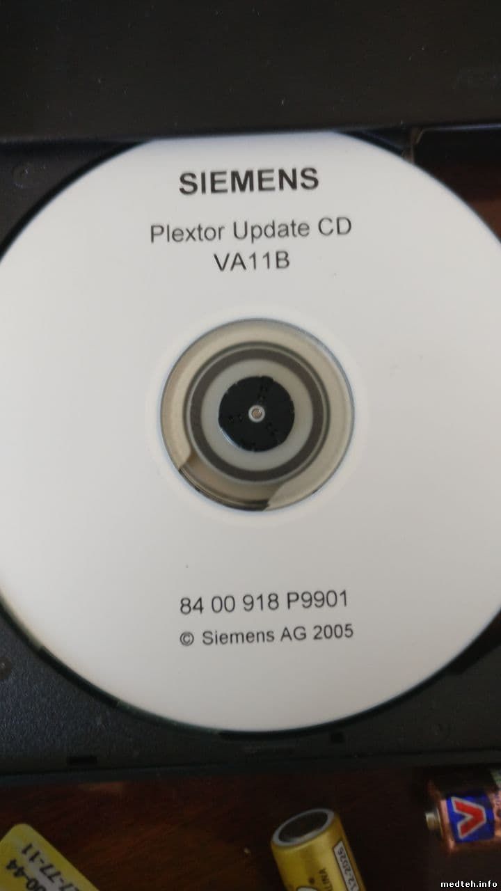

История такова: Имеются 2 вроде как одинаковых КТ (со слов владельца Spirit 6 или 16 - завтра уточню). В один непрекрасный день у Первого КТ перестал запускаться IRS. Заменили данный нерабочий IRS - на рабочий IRS со Второго КТ. Скопировали таблицы и всё заработало. Через год владелец решил запустить нерабочий IRS + оставшийся ICS со Второго КТ. IRS кстати заработал. Но у владельца КТ не получалось перенести таблицы. Какая там была ошибка - он уже не помнит. Решил владелец переустановить систему на IRS. Переустановил с диска, которые он получил вместе с этими КТ- но это не помогло. Затем эти ПК привезли ко мне: IRS (Primergy C150 PS150) + ICS (Celsius R610 PS150-D1357). Я повторно переустановил софт с диска Somatom Som5 IRS-2 VA47A. После установки, появилось окно ожидания команды с ICS. При запуске батника для переноса таблиц или же irswatch.bat - IRS сообщает ошибку "illegal command". Лог установки на IRS я просмотрел - ошибки нет в конце. ПК пингуются между собой. Оба ПК в рабочем и нормальном состоянии. Также переустановил систему на ICS с диска Somatom Som5 ICS-IES VA47C (Бекап имеется). Но и это не помогло.
Есть мысль, что ошибка "Illegal command" связана с тем, что версия IRS несовместима с ICS, так как эти 2 КТ были куплены в Европе уже пользованными. Соответственно, могли напутать там с дисками. Да и комплект дисков один только, хотя должно было быть вроде два.
Что можете посоветовать? Или же у кого есть образы дисков для этих IRS+ICS? Либо я неправильно выбрал параметры в начале установки: выбирал систему Emotion Old с форматированием всех разделов. Последовательность установки была такова:
1) на IRS - Som5 IRS-2 VA47A
2) на ICS - Som5 ICS-IES VA47C
3) на ICS - Som5 ICS SP9_1_1_2
4) на ICS - VA47C_SP4A
5) на ICS - VA47C_SP4_P10
Консультировал меня по удалёнке знакомый инженер владельца этих двух КТ. Но с недавнего времени они перестали общаться и мне теперь не у кого больше спросить совета.
Завтра уточню модели самих КТ. Фото имеющихся CD-дисков приложу на всякий случай - может кто-то заметит в чём проблема.
Завтра кстати, буду пробовать залить в этот тандем - образы с рабочей системы с 1ого КТ.

у вас, судя по всему, криво установился софт на IRS
читайте старое сообщение №8 мое в этой теме

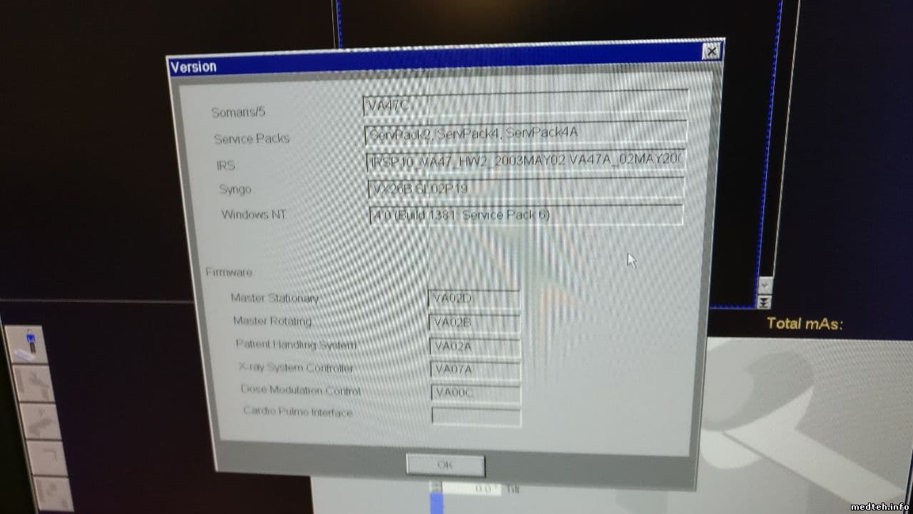

Учитывая ваши советы, я уже пробовал несколько раз подряд переустанавливать софт на IRS.
Кстати, я убедился, что софт и комплект дисков правильные, т.к. на уже работающей аналогичной системе установлены эти же версии.
Залил я считанный образ с работающего IRS на не рабочий - но таблицы всё равно не переносятся и выполнение батника irswatch.bat - выполняется с ошибкой в конце. При восстановлении бэкапа IRS с ICS - также в логе светиться запись, что не удалось перенести таблицы.
Подозрение идёт на сетевую карту. Буду пробовать перенастроить IP внешней сетевой карты на встроенную. Не пробовал ешё.

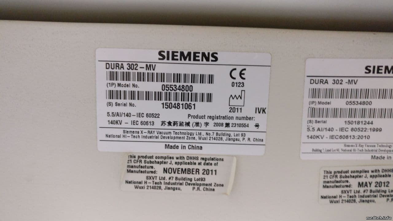

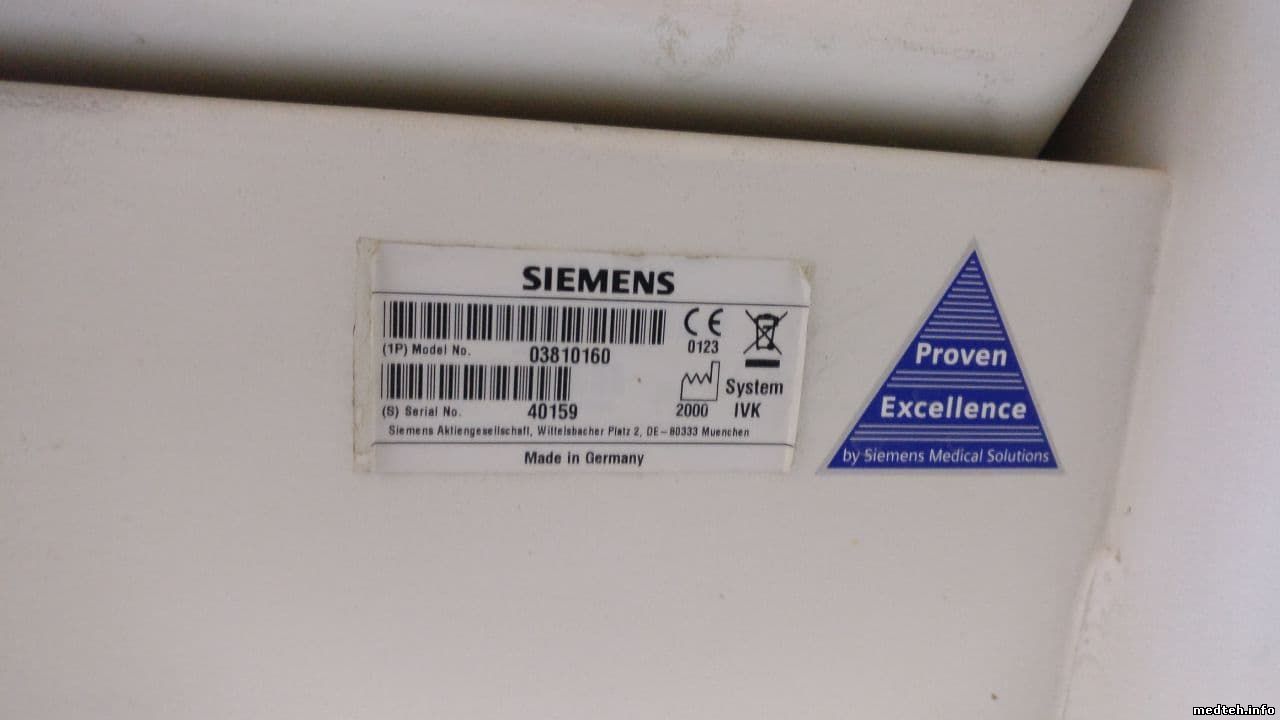

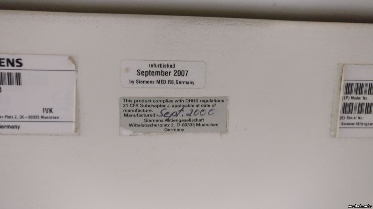

Прилагаю фото шильдов с КТ работающей системы. Так как мой комплект неработающих IRS+ICS от аналогичного КТ, который находится в районе и нет возможности туда пока съездить, только из-за фото шильдов.

ElyaДата: Вторник, 15.Дек.2020, 10:53 | Сообщение # 14
У вас сообщений: 395
У вас установка софта прошла нормально? Что пишет в конце в файле IRSsetup.log?
Сам IRS пингуется нормально из ICS? Raid массив создан?
После корректной установки софта надо исправить Timezone в винде.
Иногда после установки назначается сетевой адрес не на ту сетевую карту.
