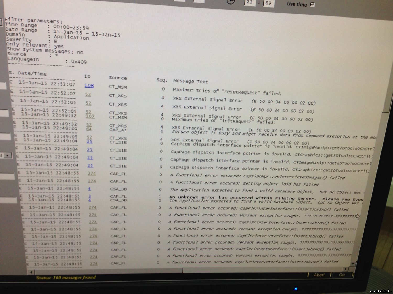

В логе ошибок при старте
XRS External Signal Error CT_XRS_52

покажите лог полностью. напругу проверили ?

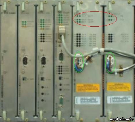

Я думаю эта машина должна быть похожа на старый филипс 8000 серии. Если так то:
1. откройте переднюю крышку
2. найдите корзину с питальниками (c-box) там находится DPU2 и проверьте указаные индикаторы, а в случае если они не горят напряжения на разъемах питания

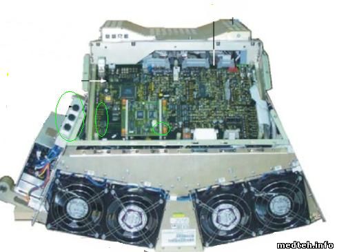

3. проверьте индикацию под крышкой d400 (на фото она снята), там есть отверстия через которые все видно.
4. проверьте 3 предохранителя на левой стороне xrs (см. фото)

Лог приложил.

DPU2 Как выглядит? ничего похожего на фото 1 не нашел :-( не нашел
Предохранителей, как на фото тоже не нашел.
Индикация на Д400 при попытках старта (когда двигается пластина над трубкой) мигает зеленый индикатор на MCB - еще светится индикатор по центру платы. Остальные диоды не горят никакие.

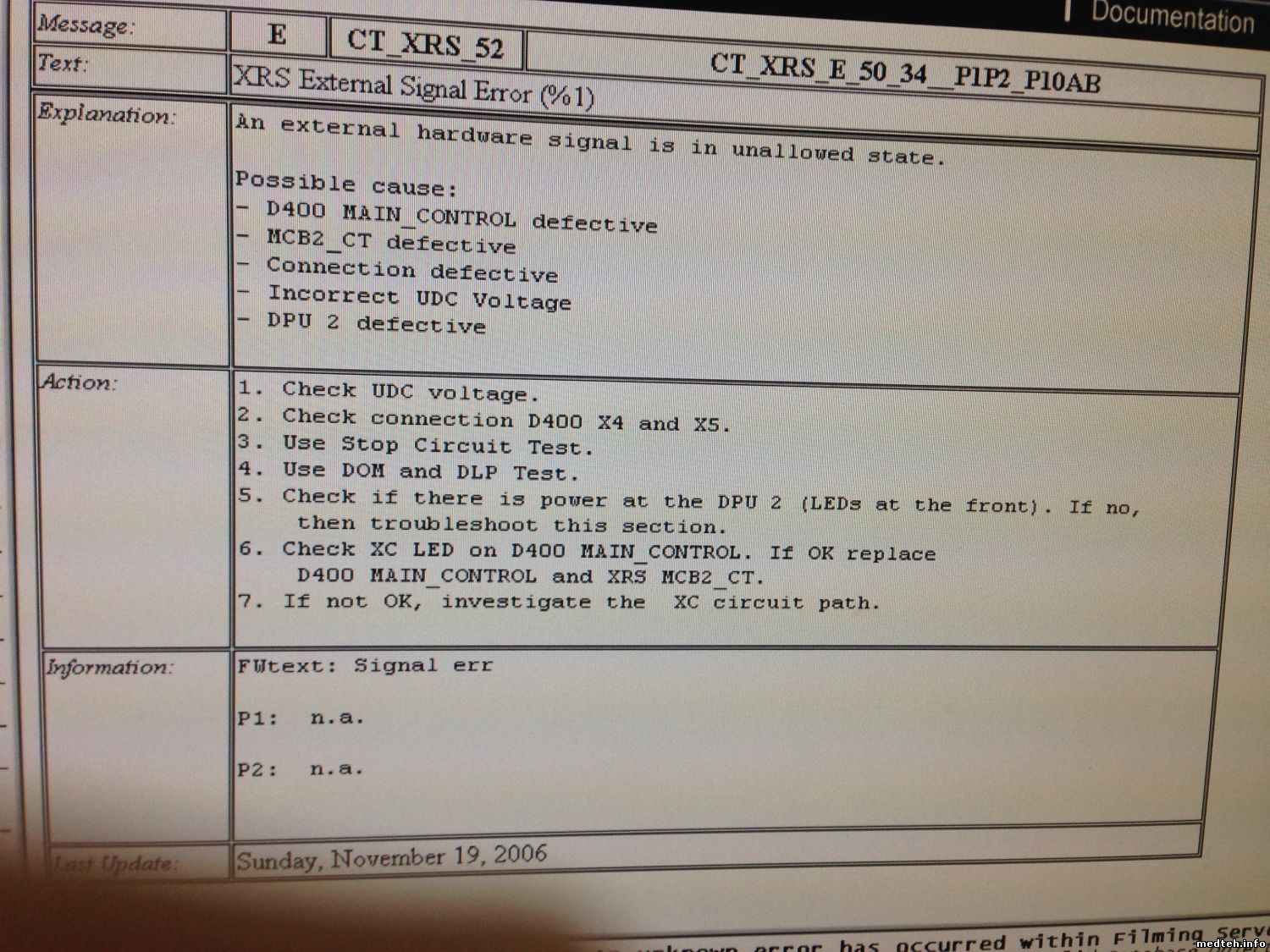

Можете открыть 52 ошибку ?

Вот описание.
resonansДата: Пятница, 16.Янв.2015, 11:40 | Сообщение # 7
У вас сообщений: 147
ЮгУкраины
напряжение проверяли ? это питание инвертора самого.

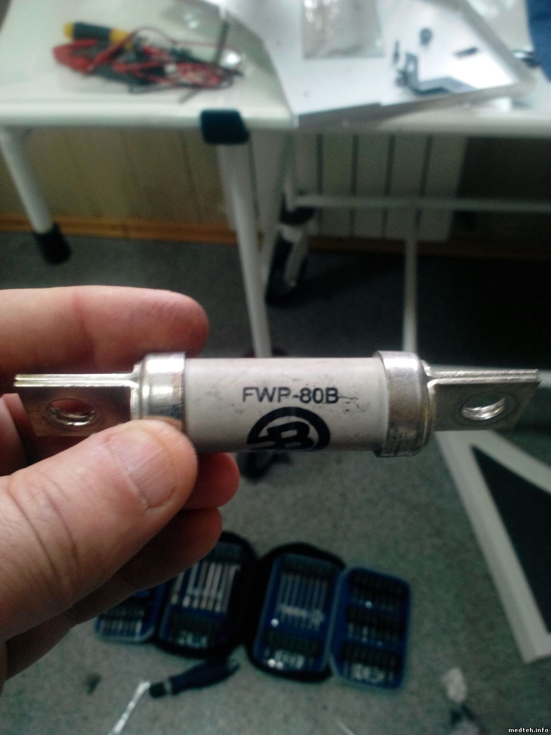

Закончился поиск двумя сгоревшими предохранителями в высоковольтной части.
После замены все заработало.
