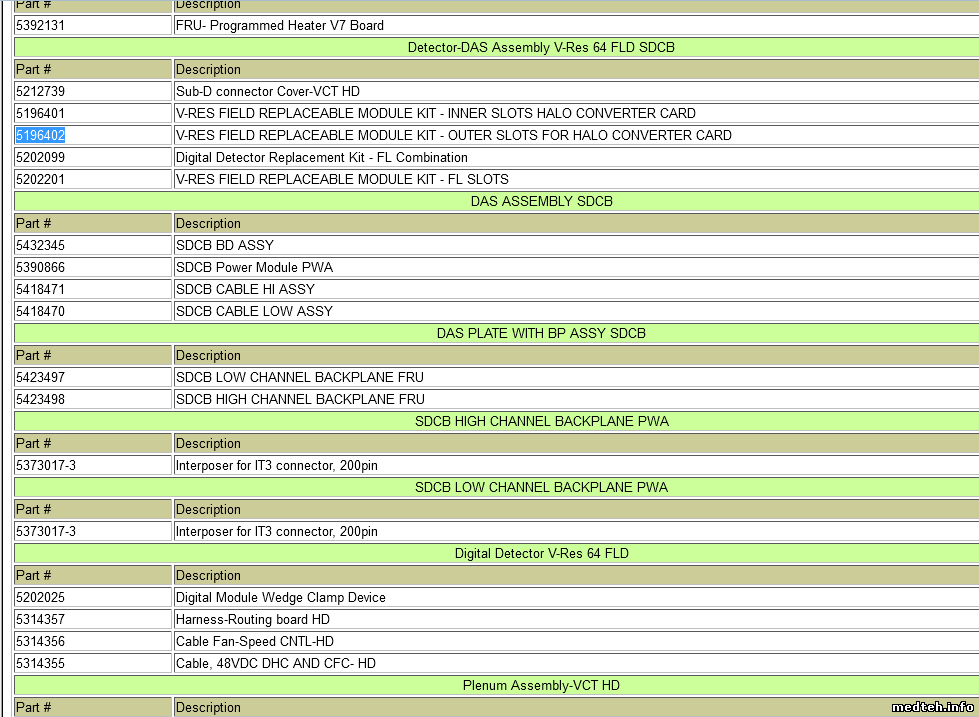

1) Это настоящий партномер запчасти? Или существуют другие цифры по которым можно сделать заказ рабочего элемента?
2) Подскажите также у кого можно купить этот элемент новый или б/у.
Заранее спасибо за оперативный ответ.
speshlistДата: Понедельник, 19.Янв.2015, 14:29 | Сообщение # 2
У вас сообщений: 215
рентген, служба крови
Вологда
Наверное нужен FRDU - field replaceble detector unit. Без фото тяжело будет понять что Вы хотите.
Ниже в таблице Ваш партномер - похоже это какой то "зажим-защелка" (clamp)

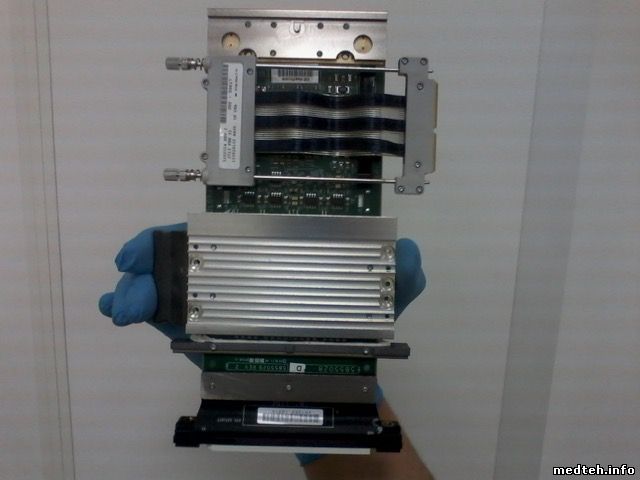

Спасибо за комментарии. Во вложении фото требующегося элемента.

Номер ряда ещё скажите, для них разные блоки.
oleg74Дата: Среда, 21.Янв.2015, 10:33 | Сообщение # 5
У вас сообщений: 114
подскажите, что такое "номер ряда", где посмотреть?
speshlistДата: Пятница, 23.Янв.2015, 11:34 | Сообщение # 6
Вологда
Ну, если Вы говорите, что "необходима замена одного модуля детектора", то, наверное, вы подразумеваете, что всего их больше одного. А точнее их там целый ряд. Номер написан напротив платы. Если у Вас было кольцо, то Вы же его как-то вычислили(опять же по номеру ряда в специальной утилите). Спросите у того, кто проводил диагностику.
