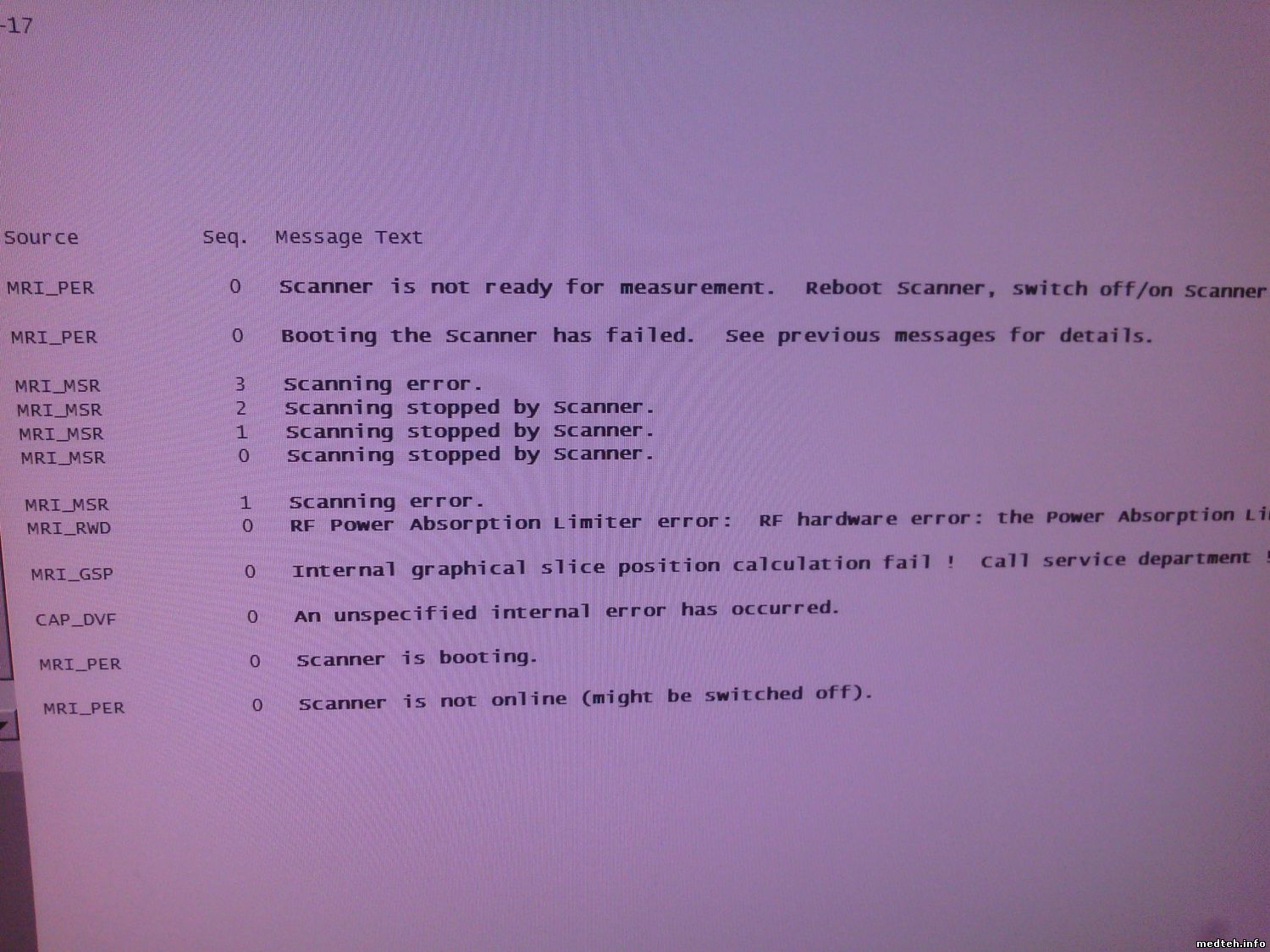

Добро времени суток. Нужна консультация по этой неполадке. Буду благодарен за оперативность. Модуль PALI no Ok.
spartanec87Дата: Среда, 16.Авг.2017, 12:27 | Сообщение # 8
У вас сообщений: 413
Питер
Stimo Pali это мониторинг системы. Какой-то затыкать произошел. Смотрите Event log под сервисом
dunakanДата: Четверг, 17.Авг.2017, 22:41 | Сообщение # 9
У вас сообщений: 330
Ростов
ключ и вперед
verbaДата: Пятница, 18.Авг.2017, 09:03 | Сообщение # 10
инженер/ мрт
возможно у вас проблема с TAS
kaifatДата: Пятница, 18.Авг.2017, 10:06 | Сообщение # 11
Инженер МРТ
Бывало и такое - выкл- перепротянуть все РЧ кабели - вытащить все катушки из стола (у меня еще и стимо) - и вкл.
а так можно и тесты погонять.
ToperДата: Понедельник, 21.Авг.2017, 09:25 | Сообщение # 12
Брянск
Веселенькая выдалась неделя... Ошибка PALI модуля вскрылась: пригоревшие контакты TAS, питание LCCS. Ну а через сутки и свихнувшийся CAN-модуль RCA, вешавший всю шину, подтянулся.
