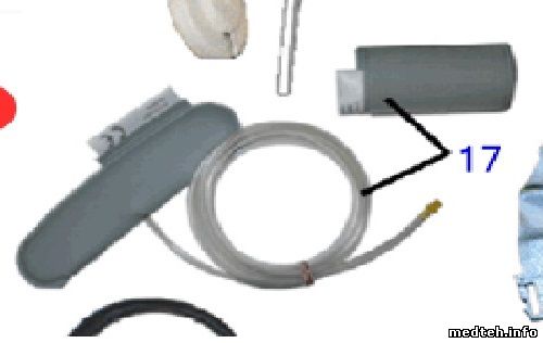

Ищу дыхательный датчик
Парт номер 04752882
"Респираторная подушка" - ни разу не видел, подскажите есть ли разница?
Особенности в использовании и надежность съема дыхательных движений пациента?
и лазер в Patient Table Display
(если кто то знает его маркировку и параметры напишите, пожалуйста, поищу в интернете)

датчик дыхания - это кусок мягкой гофрированной трубки закрытой с одной стороны и еще шланг , который подключается к порту. Я полагаю что это можно и самому смастерить ... Принцип - измерение изменения давления ...
Можно приспособить все что угодно, даже манжету от тонометра ...
07390250 respiratory Cushion 059 compl. (похоже на небольшую овальную манжету)
05761981 laser module - каталожный номер для заказа, можно заказать в Германии там много магнитов разбирается ...
