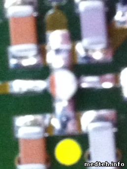

транзистор Siemens Impact Expert на катушку CP Spine array
подскажите номер полевого транзистора, может кто сталкивался? полоска с краю золотистая
resonansДата: Воскресенье, 08.Фев.2015, 16:34 | Сообщение # 2
У вас сообщений: 147
ЮгУкраины
Так запаяйте туда малошумящий какой - нибудь. Выбор есть.
egordem3Дата: Среда, 11.Фев.2015, 18:15 | Сообщение # 3
У вас сообщений: 70
Инженер мрт
уже сделал, впаял Кп302 вывел его в режим и все ок!
