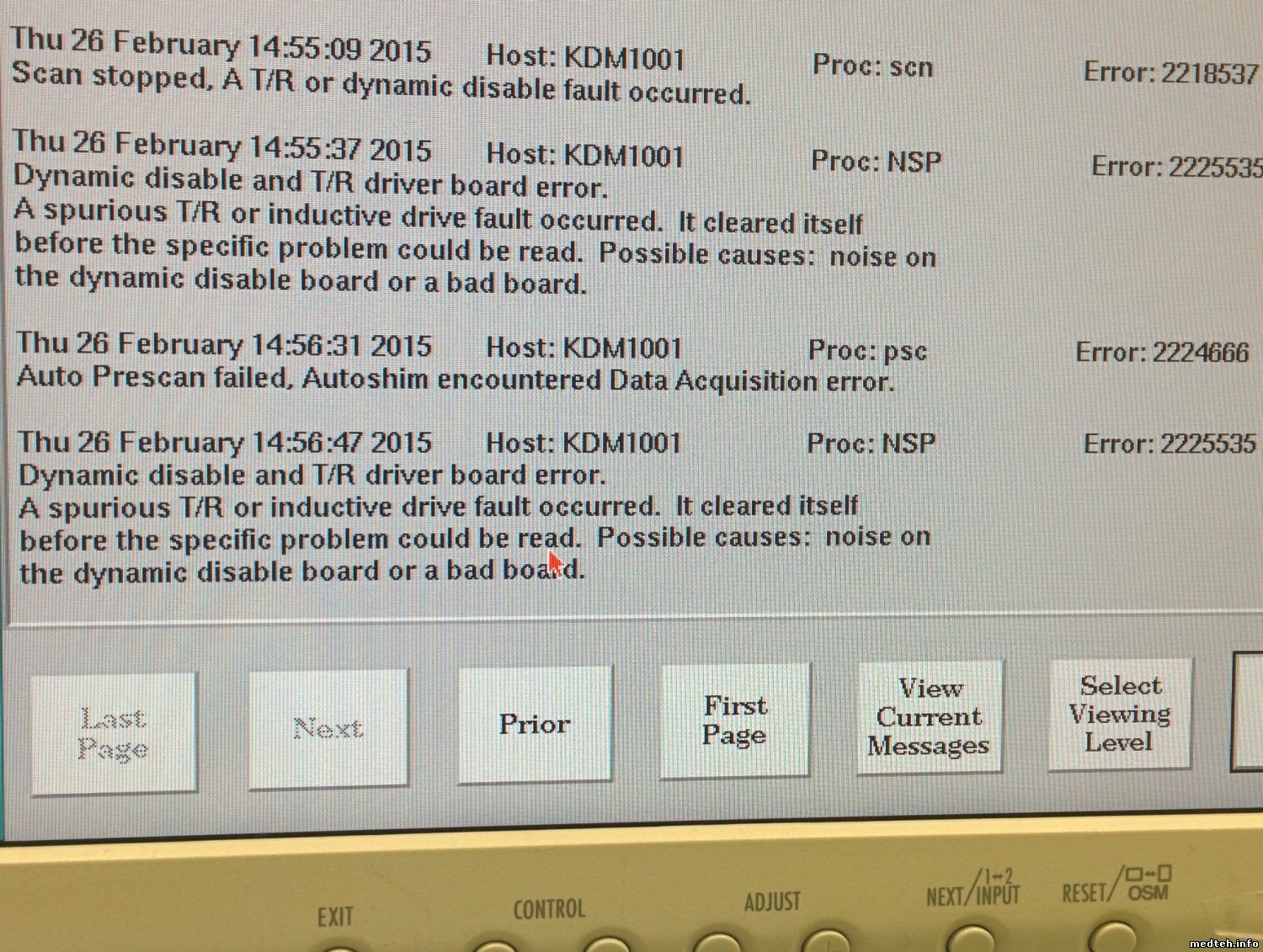

Доброго времени суток.

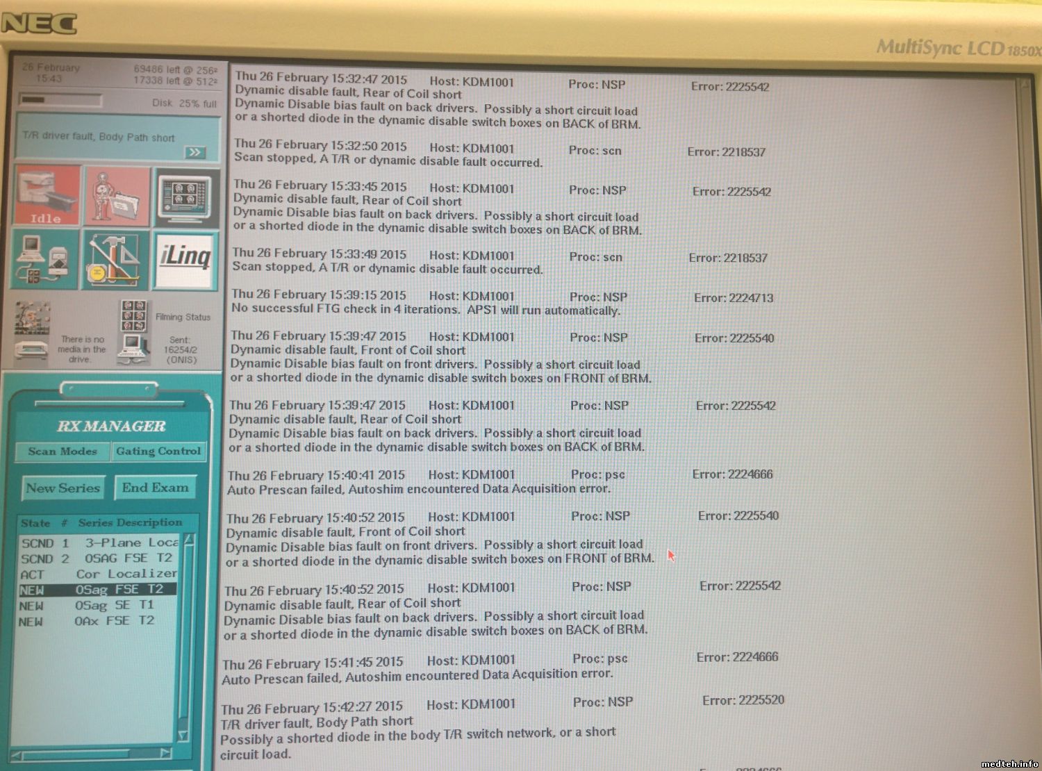

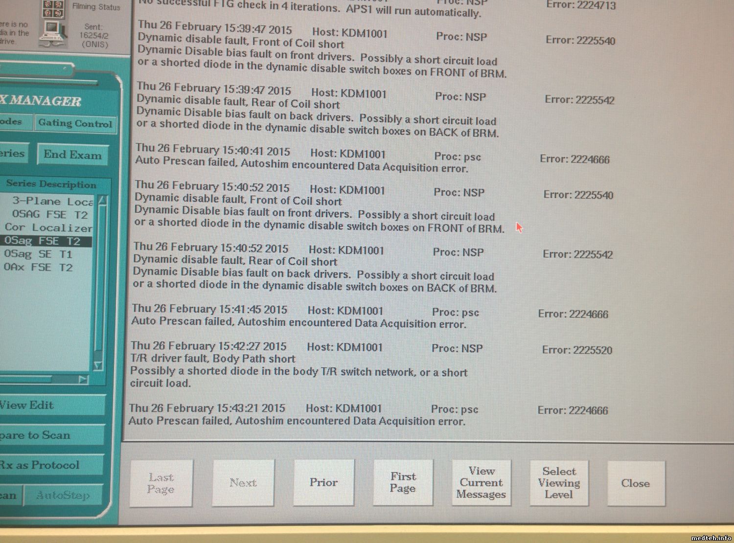

Не запускается исследование , или запускается и сразу отключается, на всех катушках кроме HEAD и BODY( не путать с Open Body) , при этом выдает следующие ошибки.(на фото)

Вам же ж прям в логе написали чтоб смотрели коробку Dynamic Disable. На ней должно быть написано что это Dyn Disable. И еще, сделайте снимок RF Cabinet чтоб понять какая у вас версия системы.
В коробках проверять диоды.

seryjvolk, Вы hybrid проверяли?
J1 - тестер в режиме замера падения напряжения - 0,4-0,5 V
j2 - корпус = 0,4 [Ом]
j2 - j5 = 51 [Ом]
j5 - корпус = 51 [Ом
