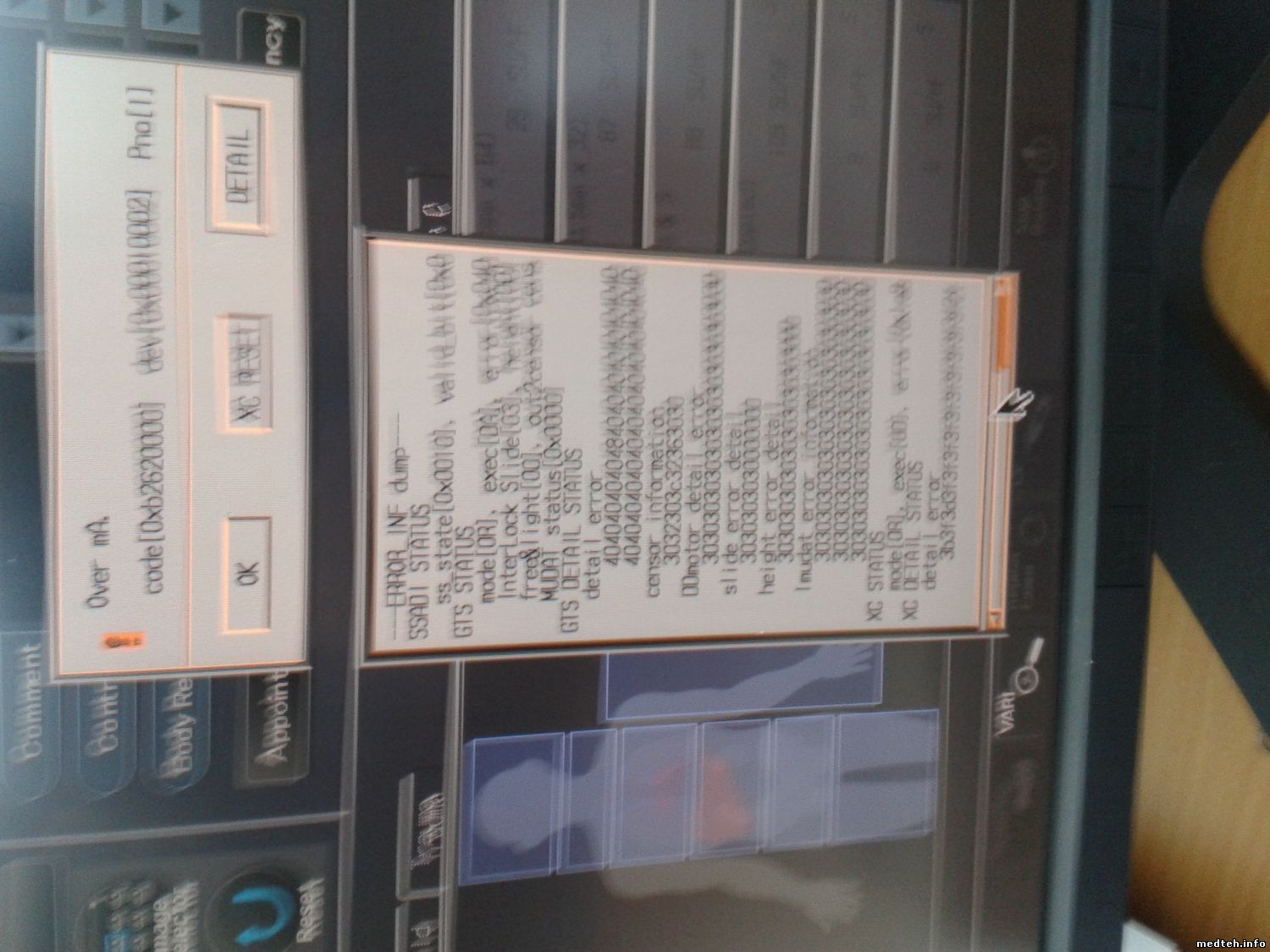

vfДата: Пятница, 20.Мар.2015, 20:38 | Сообщение # 1
У вас сообщений: 473

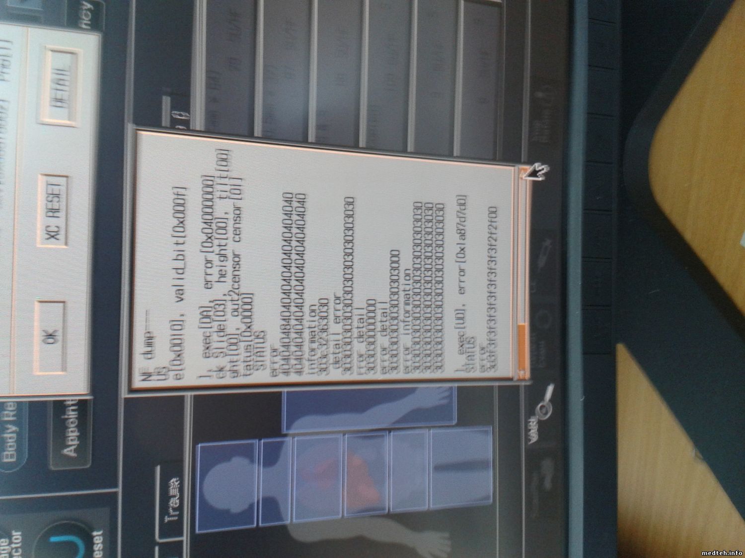

В документации указаны два способа доступа к логам: 1) подключить пк и прочитать нужные адреса памяти 2) в windows найти файл логов. Ну и для этих случаев приведена расшифровка длинных последовательностей типа 3f3f3f3f33d3b.....................................
А на экран выводится сообщение об ошибке, и,если нажать DETAIL, тоже вылезают длинные последовательности цифр. Как они расшифровываются? Не хотел вставлять плохие фото, но других нет, а понятие о вопросе дают и они

В документации чётко сказано как расшифровываются эти последовательности - тройки игнорируются, f - нормальное состояние или в двоичной системе 1111, остальные значения являются свидетельствами об ошибке. Судя по Вашим фотографиям конец трубе пришёл.
Cheb-pasha21Дата: Вторник, 24.Мар.2015, 17:20 | Сообщение # 3
Чебоксары
судя по всему точно труба.
AlexP1572Дата: Вторник, 20.Окт.2020, 15:46 | Сообщение # 4
Луганск
Ага ! Мне тоже так писали . А оказался высоковольтный пробой на выходе SRU-H...
