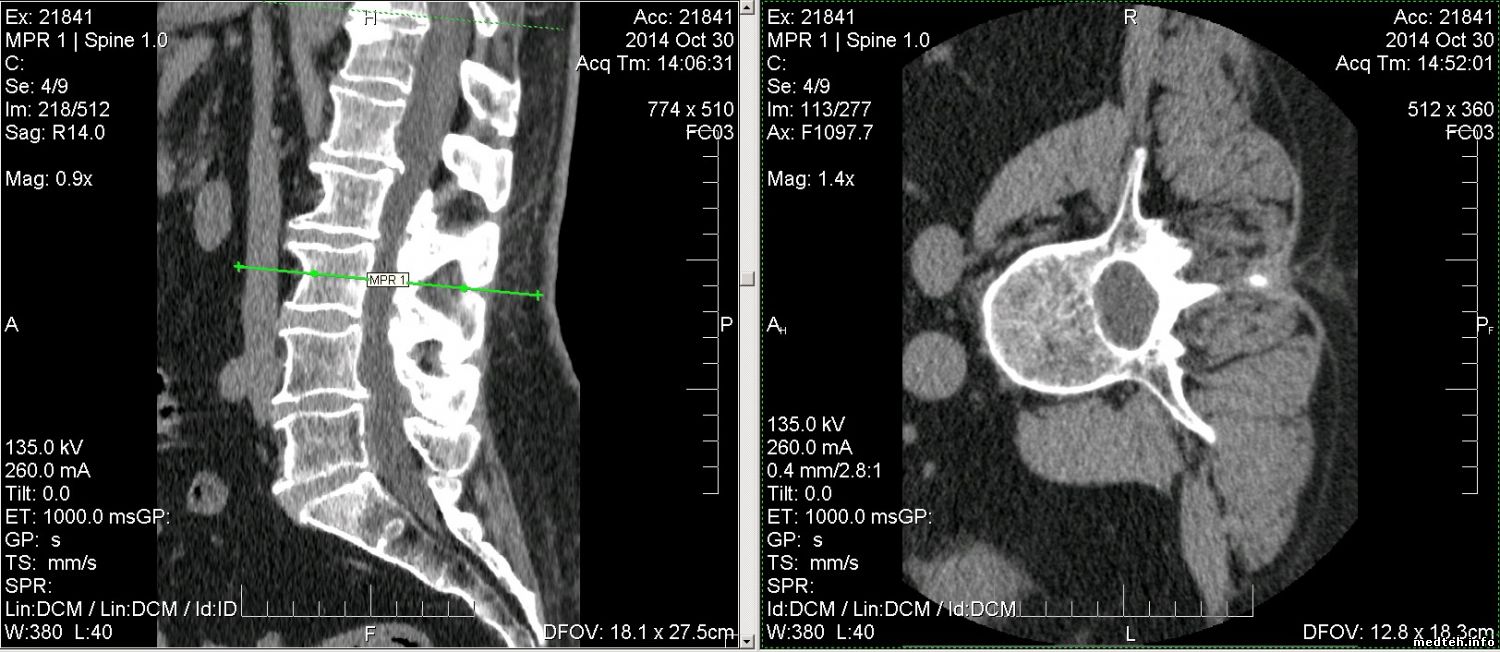

можно построить обычный MPR, сохранить их как серию.
Потом открыть этот сохраненный MPR и снова сделать уже нужный косой срез, см аттач
Для нормального качества в настройках Volume Settings
Slice Separation ставите в 1 мм или ваше значение

navesДата: Четверг, 26.Мар.2015, 13:18 | Сообщение # 5
У вас сообщений: 1070
сделал видео
https://youtu.be/wkxTnepZFM4
в осириксе это должно быть проще, но для него нужно макось ставить
