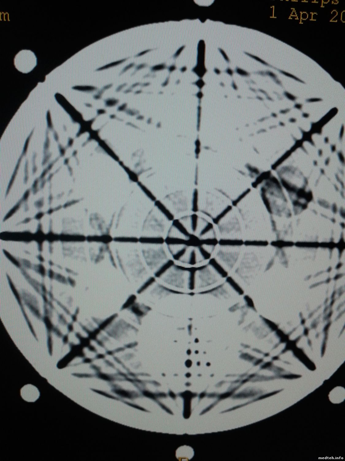

Помогите, пожалуйста.

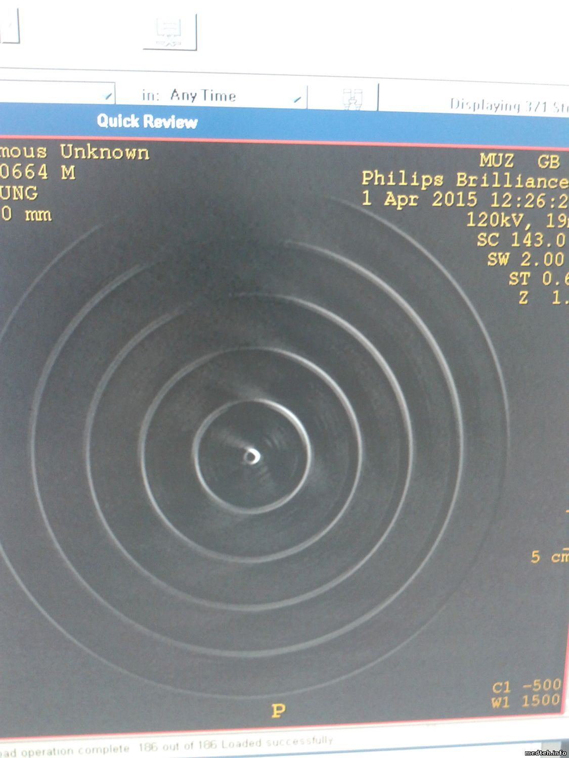

Появились кольцевые артефакты (5 шт.), в чём может быть неисправность?
Air Calibration не помогает, визуально sliprings и щётки в хорошем состоянии.
О семействе КТ бренда Philips см. ЗДЕСЬ.
Для правильного установления наименования медоборудования см. здесь - https://www.medteh.info/forum/25-19843-1
hobot111Дата: Среда, 01.Апр.2015, 19:05 | Сообщение # 2
У вас сообщений: 284
соловьиный край
Думаю, что проблема с детекторными модулями.
hohrulyacДата: Среда, 01.Апр.2015, 20:05 | Сообщение # 3
У вас сообщений: 69
Русь-матушка
А как проверить наверняка?
Если дело в них - что с ними делать?
Менять/чистить/ремонтировать?

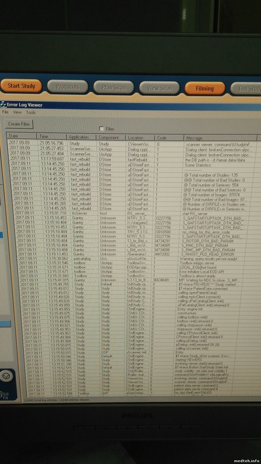

resonansДата: Среда, 01.Апр.2015, 22:39 | Сообщение # 4
У вас сообщений: 147
ЮгУкраины
Подозрительно одинаковое расстояние между кольцами, врядли так могли подохнуть детекторы.
Для диагностики Вам необходим сервисный режим, да и то, без "визы" все тесты не сделать (бэд-детекторы, передачу данных по системе и т.д.).
AliecДата: Четверг, 02.Апр.2015, 18:23 | Сообщение # 5
У вас сообщений: 103
учусь

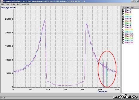

Сделайте FEE Detector test, DMS/datapath diag и на всякий случай посмотрите спектральный фильтр.
Если что не так с детекторами у Вас будет примерно такая картина как в скриншоте

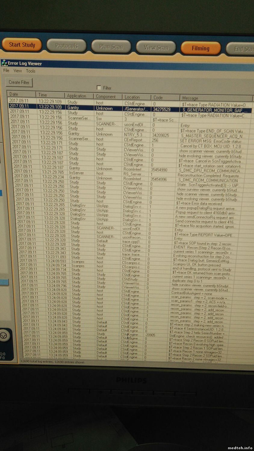

Part0sДата: Понедельник, 21.Авг.2017, 12:09 | Сообщение # 9
Belgorod
Доброго времени суток!
Нужна помощь по рентген-части ОФЭКТ/КТ Philips Precedence, при прогреве трубки (Short Tube Conditioning) вылетает ошибка: "General gantry error", в логах обнаружилась S_RHOST_HVG_HSS_GENERATOR_NON_ARC_FAULT. При этом рентген не появляется, в. т.ч. и в Perfomance Tests.
Предохранители на катодном и анодном блоке целы, ВВ кабели в порядке. На плате с индикаторами, после ошибки гаснет XRAY ENABLE и не загорается до полного перезапуска аппарата.
Кто сталкивался?
Где искать проблему?
hobot111Дата: Понедельник, 21.Авг.2017, 13:06 | Сообщение # 10
соловьиный край
Похоже на ВВ пробои. Проверьте ВВ наконечники на кабелях.

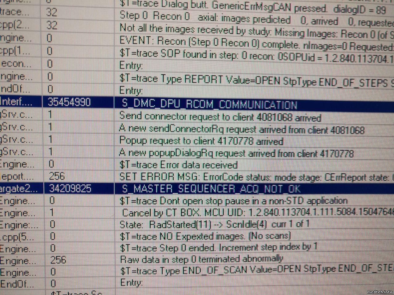

AliecДата: Вторник, 22.Авг.2017, 17:55 | Сообщение # 14
учусь

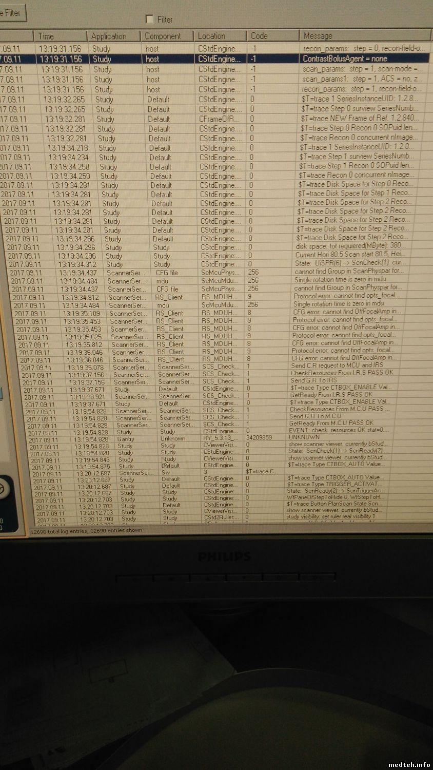

Покажите лучше лог целиком.
Part0sДата: Вторник, 22.Авг.2017, 19:22 | Сообщение # 15
Belgorod
Полный багрепорт. Сам лог - usplog в архиве. https://1drv.ms/f/s!AnWuIHbvROEMh7tfcQfU5rdu56r53A

Part0sДата: Четверг, 24.Авг.2017, 16:52 | Сообщение # 16
Belgorod

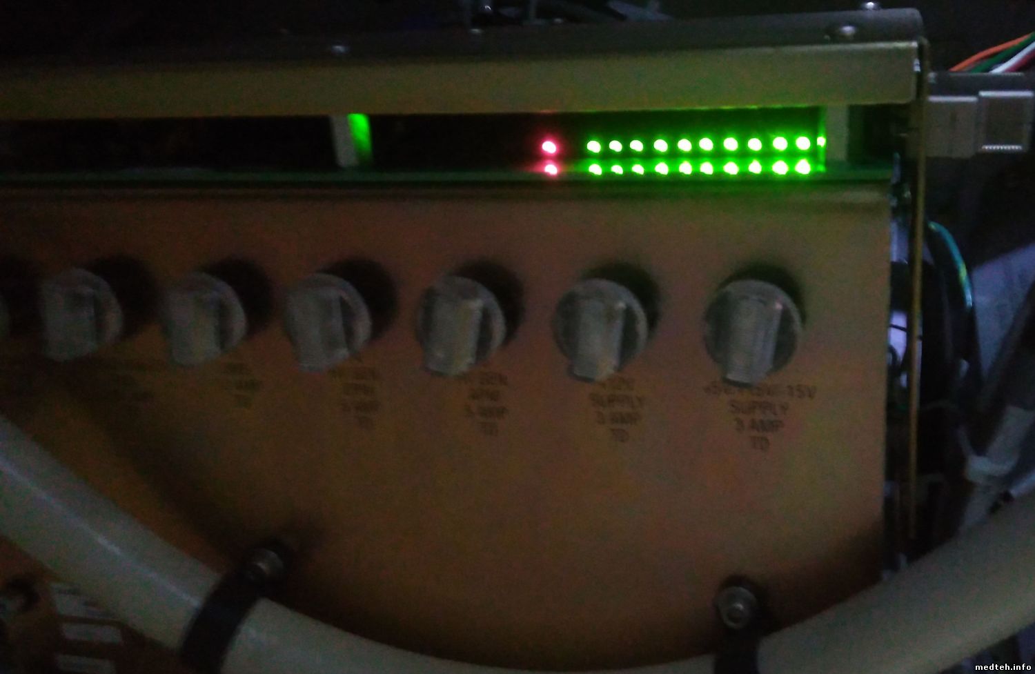

UPD: неисправность плавающая, вчера работал, сегодня встал.
На R-host горит жёлтый светодиод означающий FAULT, и быстро мигает крайний зелёный левый (APM NOT OK). НА FRC все зелёные горят.
Что делать?

APM- Anode Power Module.

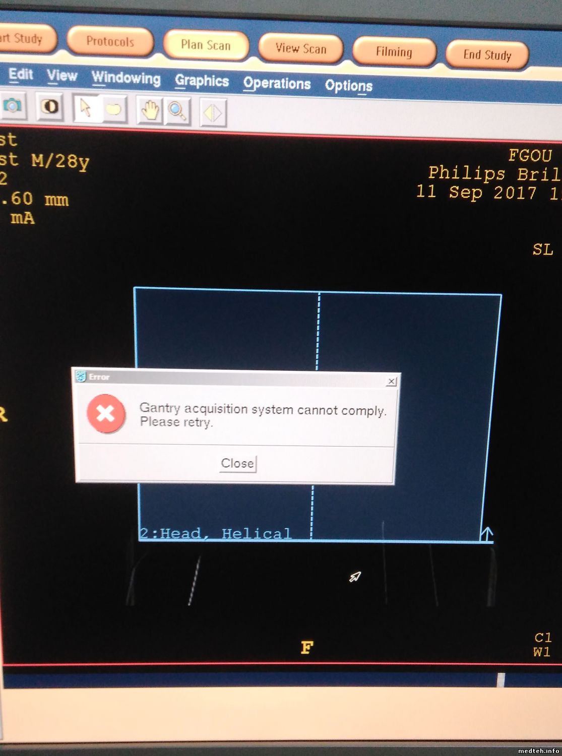

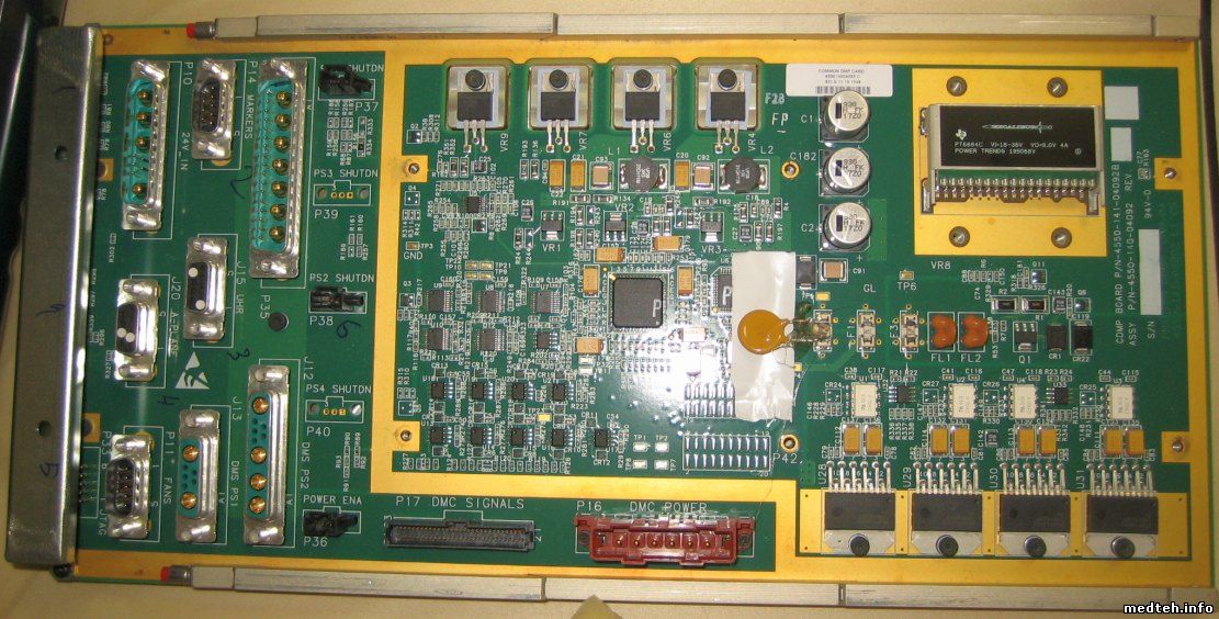

doctor_farshДата: Вторник, 12.Сен.2017, 14:05 | Сообщение # 20
У вас сообщений: 792
Благовещенск

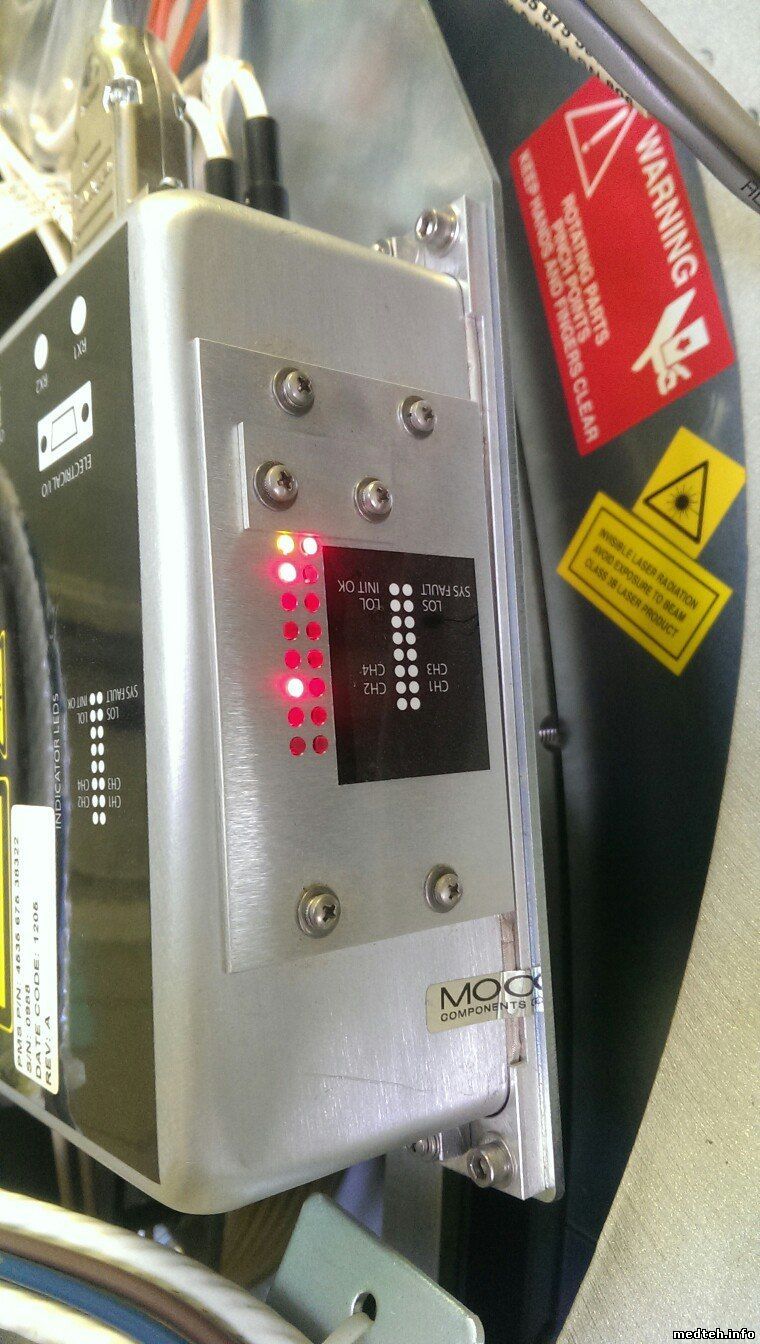

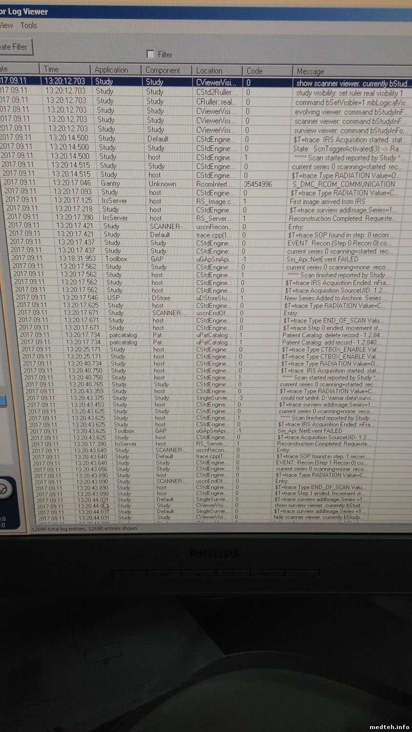

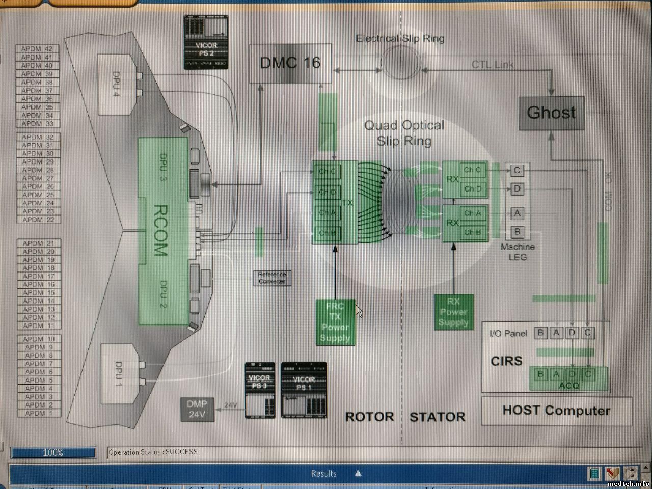

Здравствуйте, уважаемые товарищи.
Помогите, пожалуйста, начинающему КТшнику.

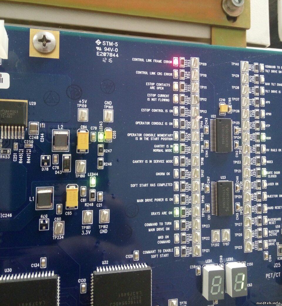

В общем, предварительное сканирование проходит, при попытке сделать Manual scan имеем сообщение об ошибке: "Gantry acquisition system cannot comply. Please retry".
Один умный человек посоветовал обратить внимание на этот блок (в приложении) (типа, должны светиться отсеки с предохранителями). Перебрал блок - ничего криминального - предохранители везде целые, трансформаторы тоже, перебрал все предохи и автоматы в левой верхней нише КТшки, питание 120 вольт на блок есть.
Подскажите где искать проблему, пожалуйста. В правильном ли направлении иду?
Сообщение отредактировал doctor_farsh - Вторник, 12.Сен.2017, 14:12
VladValerichДата: Вторник, 12.Сен.2017, 15:39 | Сообщение # 21
У вас сообщений: 167
Инженер мрт
Рязань
Если это не проходит, то трансмитер, оптика, рессиверы.
Неделю сами мучались, все устранили именно в этой последовательности.

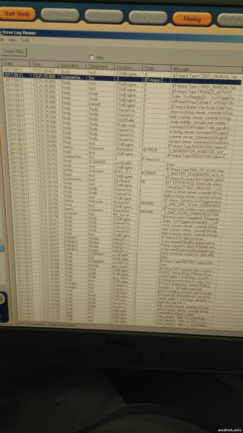

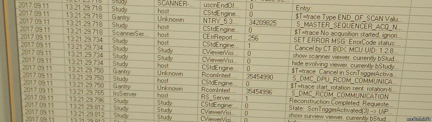

пришли лог файл фото
МЕДТЕХЧАТ он-лайн 24 часа, присоединяйтесь.
http://www.medteh.info/forum/58-15889-1
doctor_farshДата: Вторник, 12.Сен.2017, 16:46 | Сообщение # 23
Благовещенск

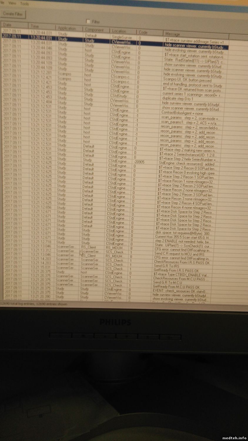

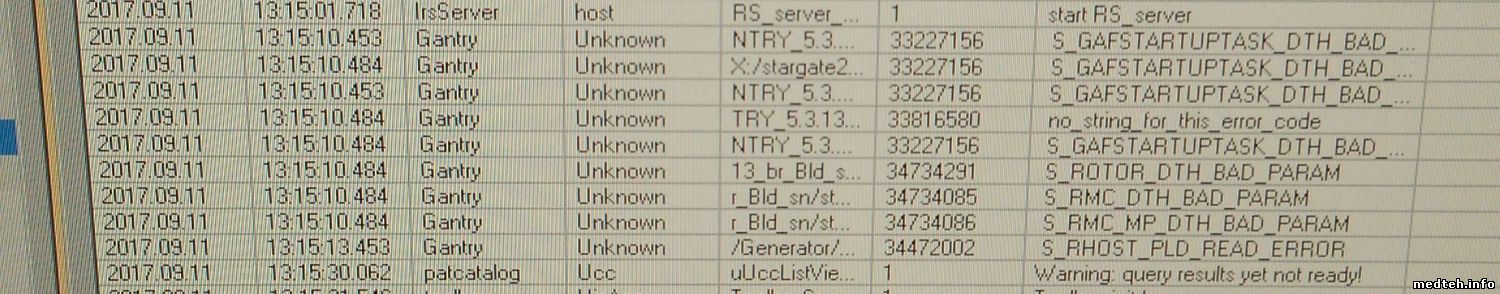

В общем, как лог слепить в файл ещё не научился - поэтому фото ...
4952690.jpg (259.8 Kb) · 8424203.jpg (260.9 Kb) · 4071595.jpg (248.5 Kb) · 3319685.jpg (269.8 Kb) · 5087734.jpg (161.3 Kb) · 6267690.jpg (234.1 Kb)
doctor_farshДата: Вторник, 12.Сен.2017, 16:46 | Сообщение # 24
Благовещенск
И ещё
Сообщение отредактировал doctor_farsh - Вторник, 12.Сен.2017, 16:54
doctor_farshДата: Вторник, 12.Сен.2017, 16:51 | Сообщение # 25
Благовещенск
Я правильно понимаю, что проблема в этом месте?
Сообщение отредактировал doctor_farsh - Вторник, 12.Сен.2017, 17:13
hobot111Дата: Пятница, 15.Сен.2017, 13:28 | Сообщение # 26
соловьиный край
По S_RMC_DTH_BAD_PARAM проверте: Bad Rotor Coordinator parameter, Bad Rotor Coordinator version, NO Rotor Coordinator configuration parameter, or NO Rotor Coordinator configuration version. Illegal configuration data. Но вообще уровень этой ошибки скорее как предупреждение. К сожалению остальные логи плохо видно на фото.Переснимите заново,только правую колонку растяните чтобы все было видно. Оптику проверили?
doctor_farshДата: Пятница, 22.Сен.2017, 07:16 | Сообщение # 27
Благовещенск
Проблема решена. Проблема оказалась в приёмнике. За новый попросили 1.5 мульта. Ремонт этого приемника обошёлся в 1000 руб, заменой микросхем.
Всем спасибо!

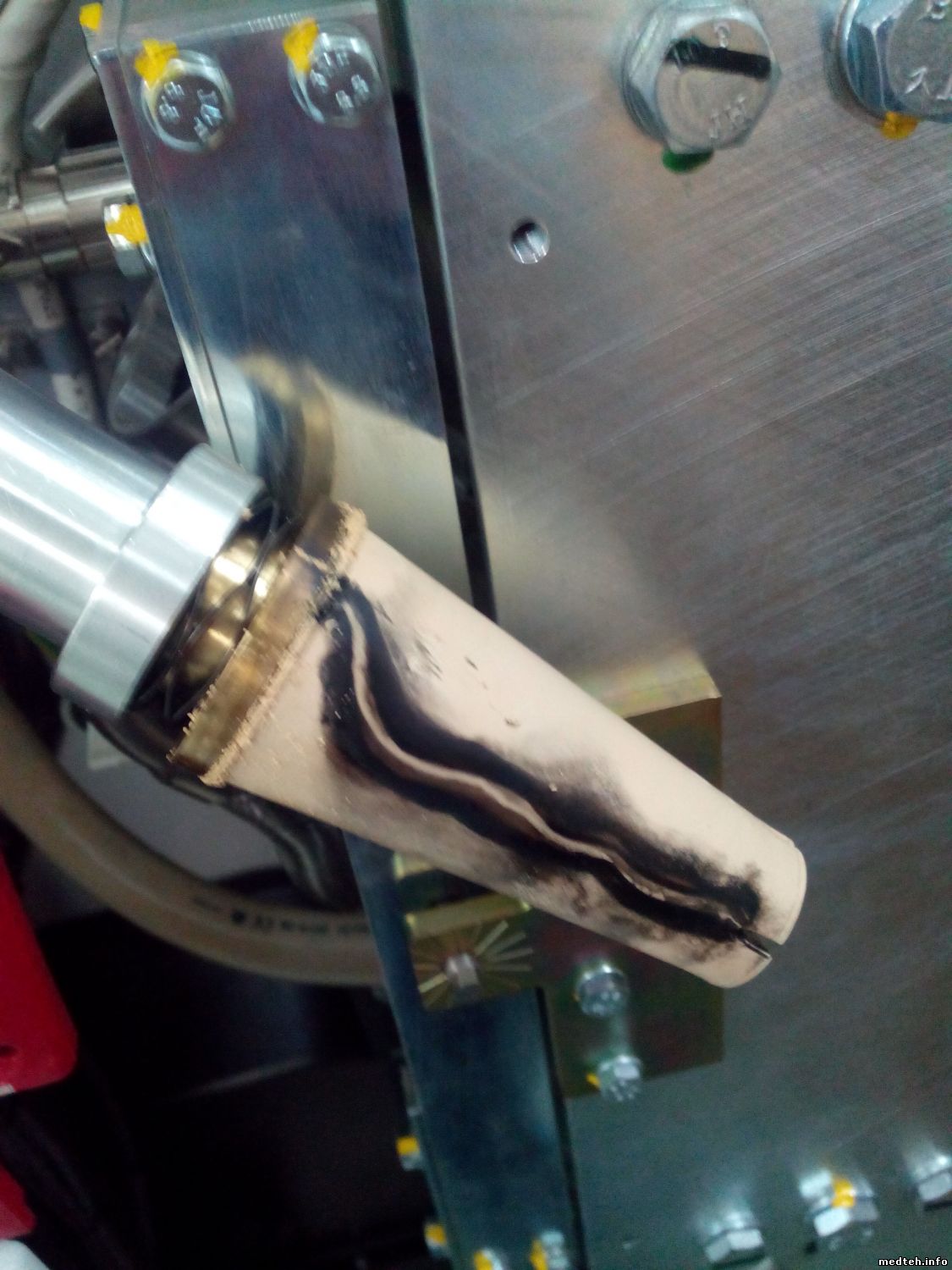

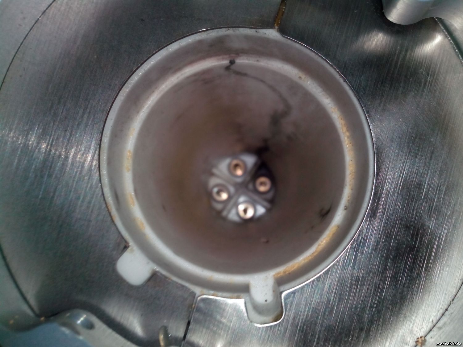

janekДата: Вторник, 23.Янв.2018, 22:12 | Сообщение # 29
У вас сообщений: 108
инженер-электроник
москва

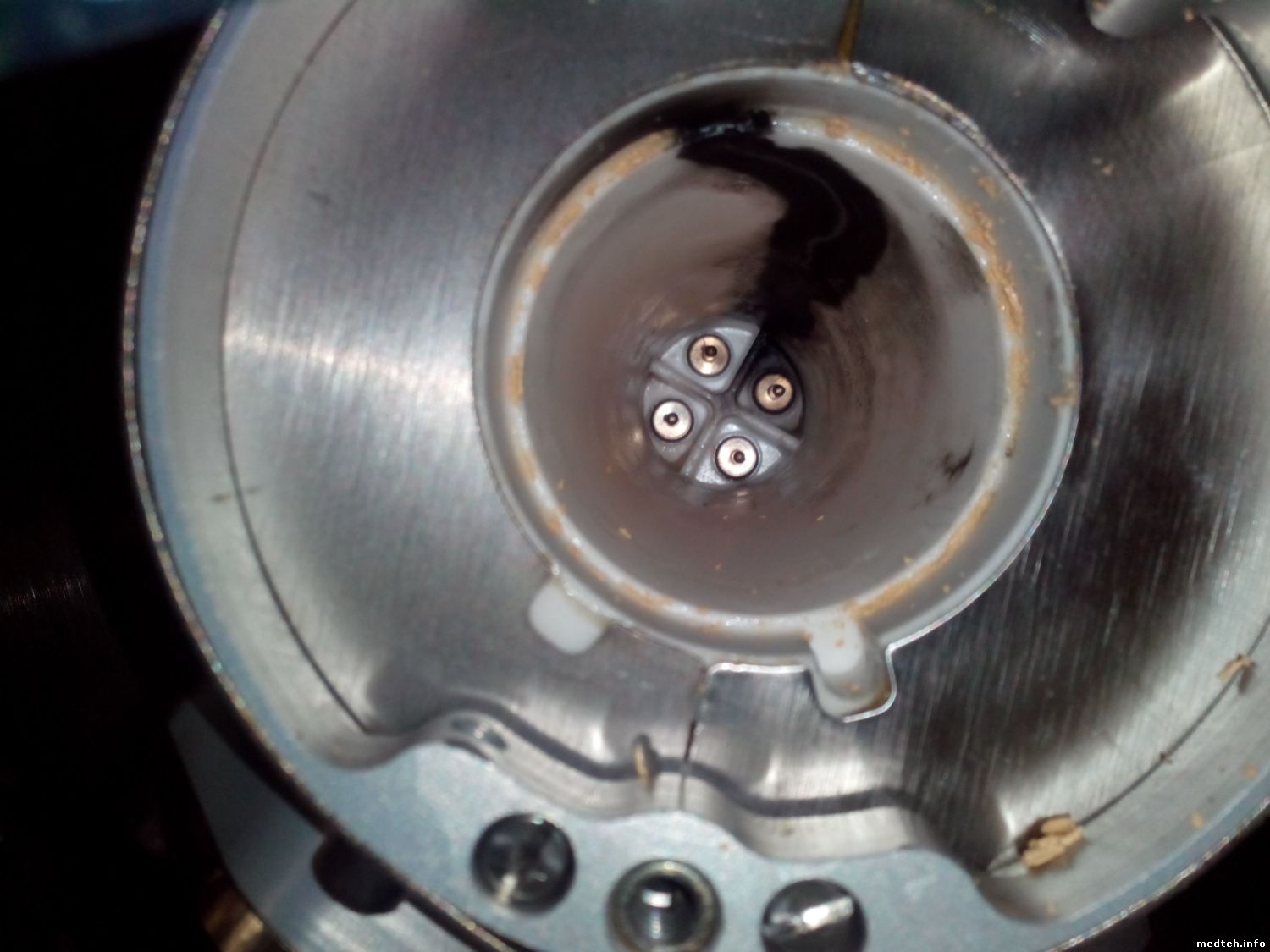

Почему Филипсы не мажут ВВ вводы силиконом?
Сегодня отказал Brillians 128, дал арки. Причина на фото. ВВ ввод в трубку.
Надо точить керамику.

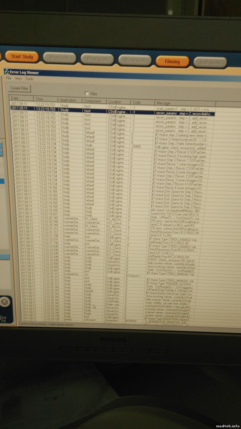

Здравствуйте, уважаемые специалисты.

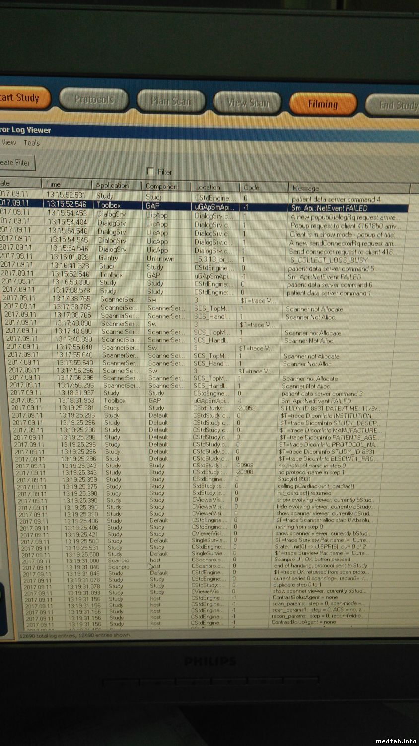

Такая проблема: во время исследования отказала система реконструкции изображений. Перегрузили томограф, при попытке завести исследование выдаёт стандартную ошибку: "ресурсес аллокейшн хес файлед". Путём нехитрых манипуляций было выявлено, что развалился рейд массив ( вылетело два винта от реконструктора). Пересобрали рейд массив из оставшихся винтов - диагностика показала, что рейд виден, сделали по инструкции инженера, восстановление системы ситуация не изменилась. Могу выслать все логи.
Просьба откликнуться кто сталкивался с подобным ...
krut74Дата: Понедельник, 25.Фев.2019, 16:18 | Сообщение # 31
Выложите фото "Управление дисками" на CIRS.
VortexДата: Вторник, 26.Фев.2019, 06:44 | Сообщение # 32
Врач
Хабаровск
Помогите разобраться с логами
https://yadi.sk/d/zHheBTa7NuRjRA .
Выдала ошибку про ресурсес аллокейшен хес фейлед.
Проблема началась с ошибки в реконструкторе и падении рейд массива (рейд пересобрали по инструкции).

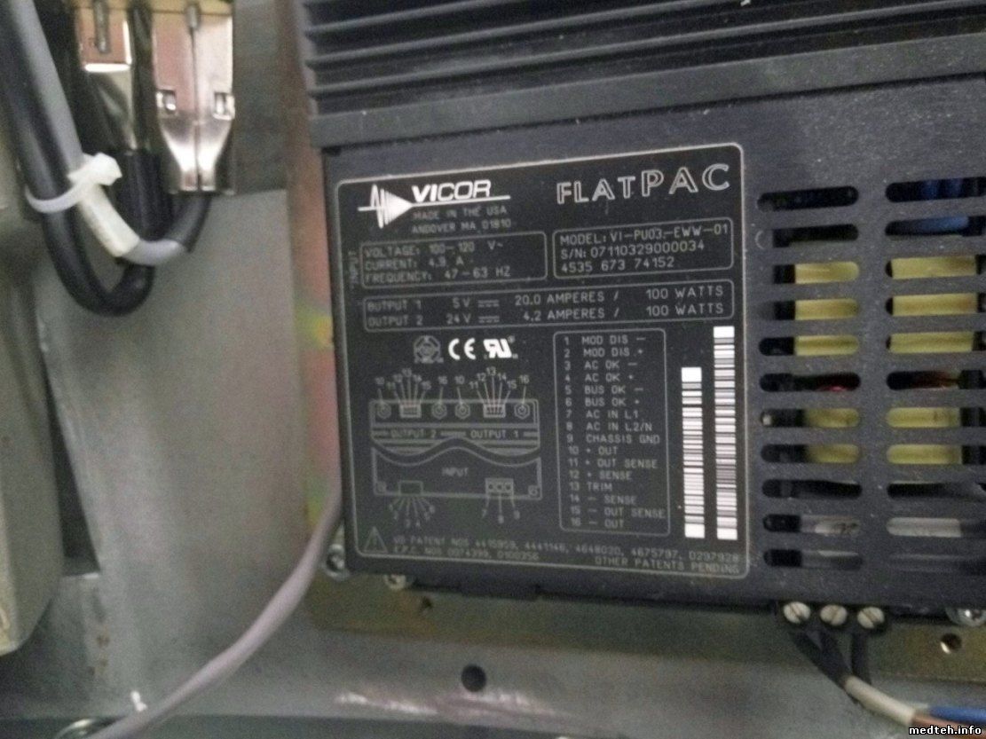

Krazy_killerДата: Понедельник, 16.Сен.2019, 15:15 | Сообщение # 33
У вас сообщений: 97
инж по обсл мед техн
Воронеж [RUS36]

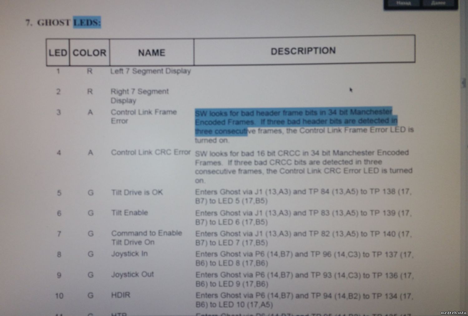

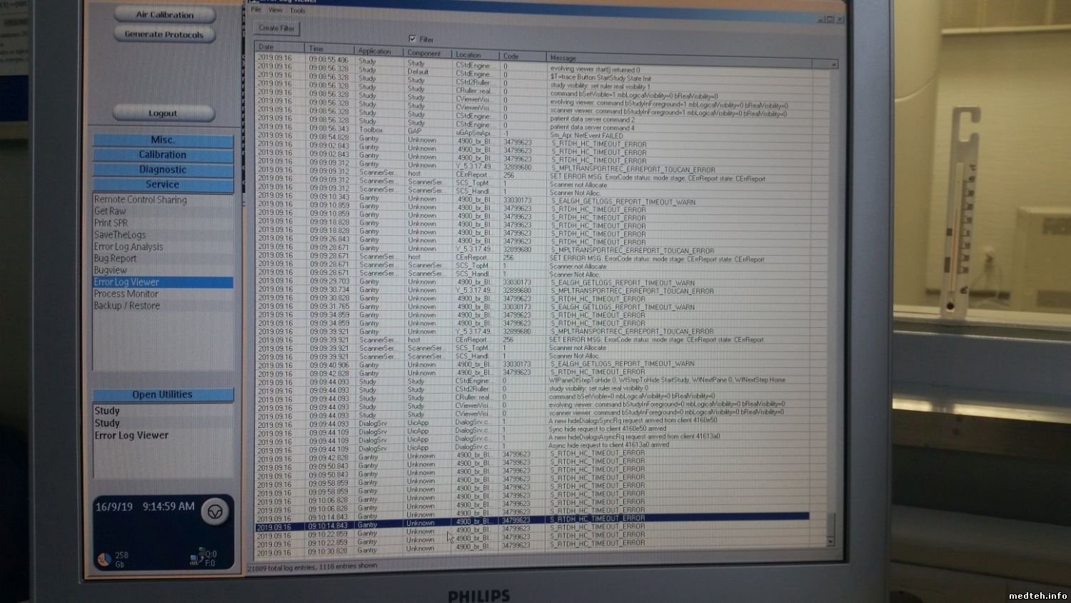

ПОСЛЕ ОТКЛЮЧЕНИЯ ЭЛЕКТРИЧЕСТВА ДОБЛЕСТНЫМИ ЭЛЕКТРОСЕТЯМИ
нет приглашения включить гентри
в логах S_RTDH_HC_TIMEOUT_ERROR
горит светодиод control link frame error
ПРЫГАЛИ СКАКАЛИ ОКАЗАЛОСЬ пока подозрение (блочит запуск суб модулей dc\dc через "gate in") что СДОХ ПИТАЛЬНИК Vicor vi-pu03-eww-01
p\n 4535 673 74152
доводилось ли чинить подобные, может схемой богаты?
Цитата
PROBLEM: 11
EQUIPMENT: Brilliance Power 64
SYMPTOM: No E-Stop. Look at service tools “CPM Software Version
NO RHOST Info
NO DMC Info & NO light on DMS system. Also No 5v & 24V
SOLUTION: The Front Vicor Power Supply Bad
есть подозрение, что ранее оно же гадило и в потугах включить гентри без 10..15 минутного ожидания с полностью обесточенным комплексом (тоже не появлялся приглос повернуть ключ) (вырубишь все, вырубишь рубильник и строго дольше 10 мин обожди и тогда стартанёшь).
пока не победили.
Vicor наш ведущий инженер, типа, починил ( отпаял супервизор - плату по входу и и ноги gate in). Он стал включаться и давать 24 В и 3.7 В (вместо 5, но по подписям на кабелях так и задумано 3.4 В).
Но DMS не светится. Вообще, хотя при промежуточных экспериментах он как бы начинал зажигались светодиоды и табло на пару тройку секунд.
БП проверяли лампочками. Под нагрузкой напряжение стабильно.
Что-то уже ума не дам куда копать.
По мануалу ещё 12 В должен быть где- то в БП, но его я не нашёл.
А по траблешутингу четко говориться мейняйте БП, но как Rhost определяет это и откуда и каким проводом питается dms
Сообщение отредактировал Krazy_killer - Среда, 18.Сен.2019, 04:40

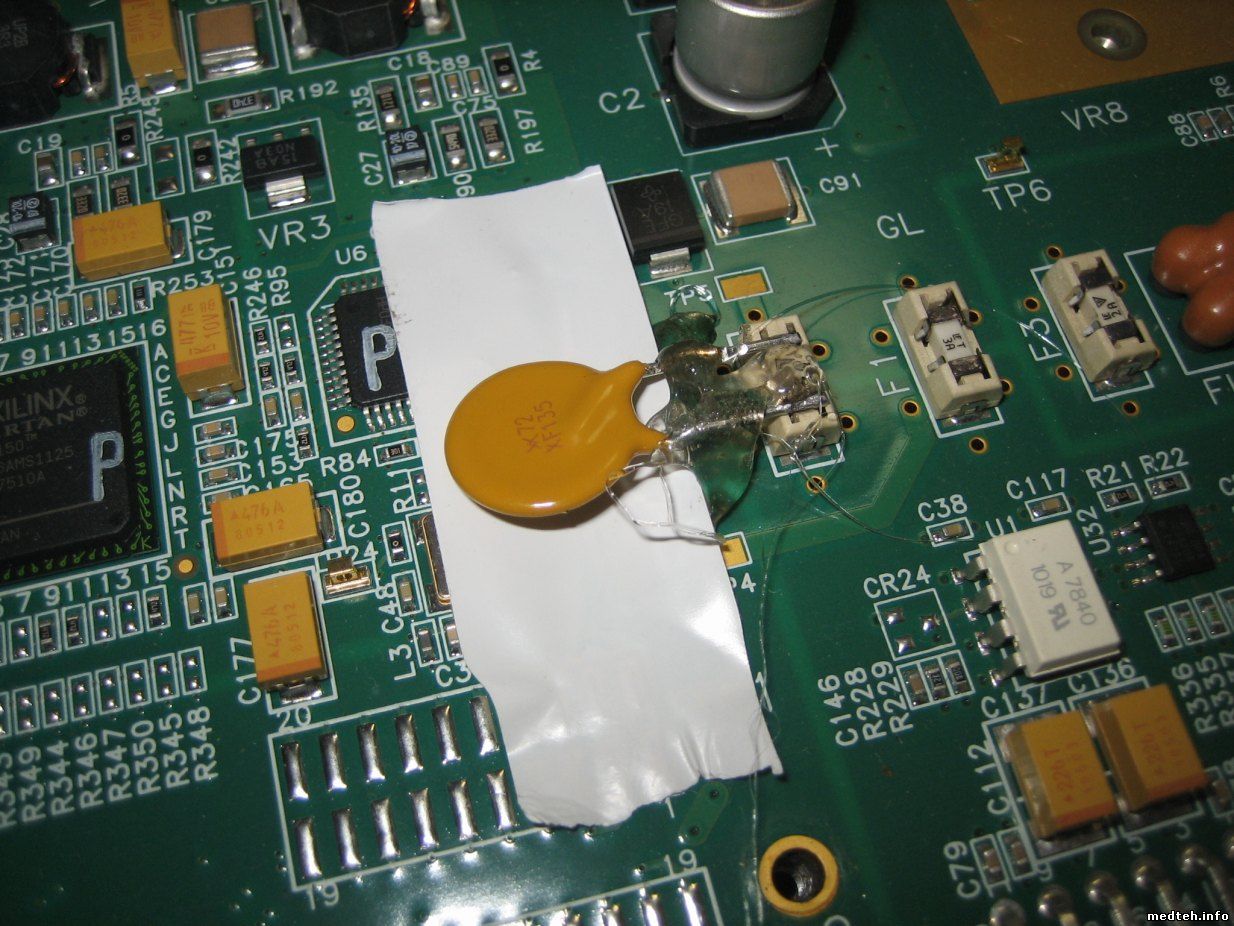

Krazy_killerДата: Среда, 18.Сен.2019, 04:39 | Сообщение # 34
У вас сообщений: 97
Воронеж [RUS36]
Ура! Запустили "тарантайку".
Krazy_killerДата: Четверг, 19.Сен.2019, 12:53 | Сообщение # 35
У вас сообщений: 97
Воронеж [RUS36]
Дополнение.
Блок ушёл в какую-то тотальную защиту, пока разбирались с ним, похоже, ушёл в аут ПРЕДОХРАНИТЕЛЬ 2А в модуле Data Measurement Power (DMP), стоящий перед DC/DC на 9 вольт.
Причинно-следственные связи до конца не ясны,
Аппарат запустили, работаем (предохранитель 1.35А самовосстанавливающийся оставили), блок питания пока подмённый. Наш передан в лабораторию.

Захожу в CIRS, выбираю снятых пациентов, начинаю делать реконструкцию, выдаёт ошибку: "resources allocation failed". Но когда я выбираю первые снимки, точнее, боковые и прямые проекции, нажимаю на "recon" - показывает снимки. Выбираю снятые аксеальные снимки, нажимаю на "recon" выдаёт ошибку: "resources allocation failed".
Может кто сталкивался с такой проблемой. Посоветуйте что делать.
