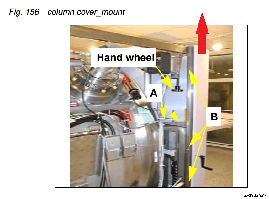

refrenДата: Среда, 21.Окт.2015, 07:53 | Сообщение # 11
У вас сообщений: 317
Мануал есть?
В разделе Replacement of Parts, глава Patient Handling.
Подробно описана процедура съема декоративной крышки.
Если левого боку есть доступ - хорошо.
Если нет (контейнер) то остается надеяться что болты открутили те кто его монтировал.
Иногда боковая крышка состоит из 2х частей.
Доступ к валу "посредственный", для удобства перемещай стол пациента вверх и вниз.
