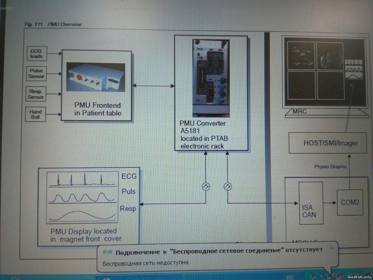

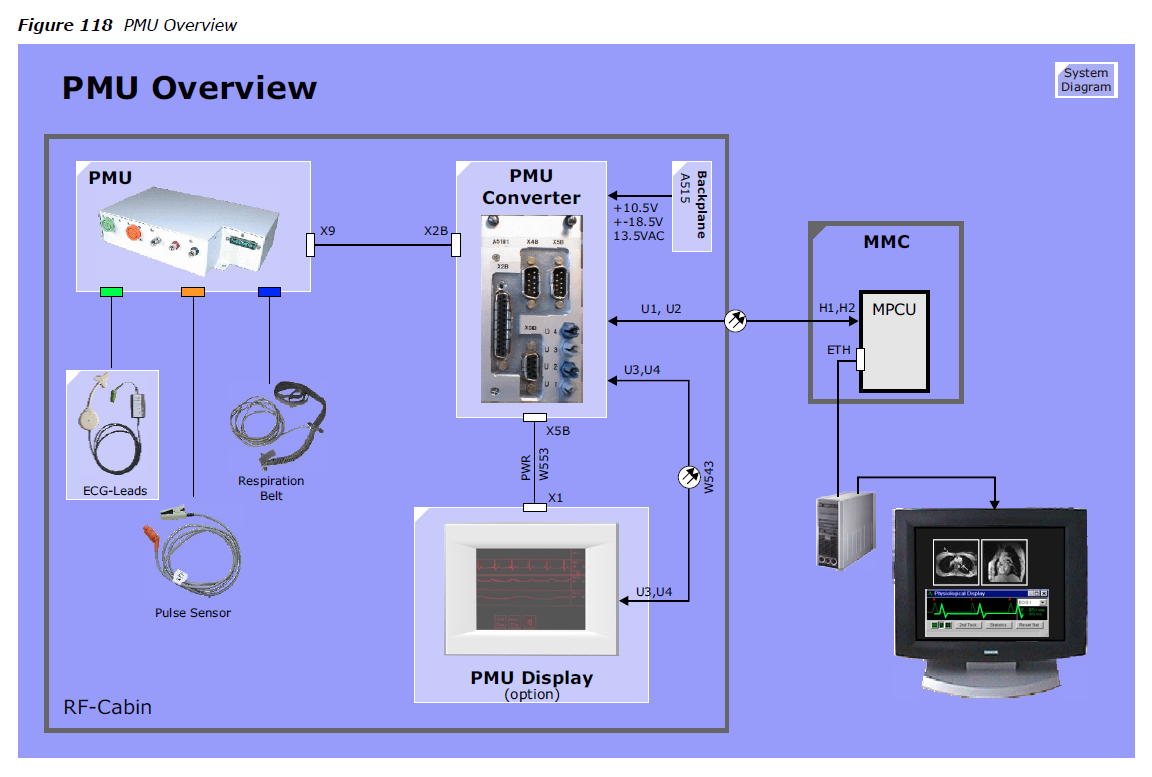

Проверьте оптику на PMU Converter A5181 и на MPCU Box
и разъем на самом PMU

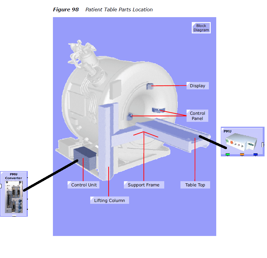

Расположение блоков:

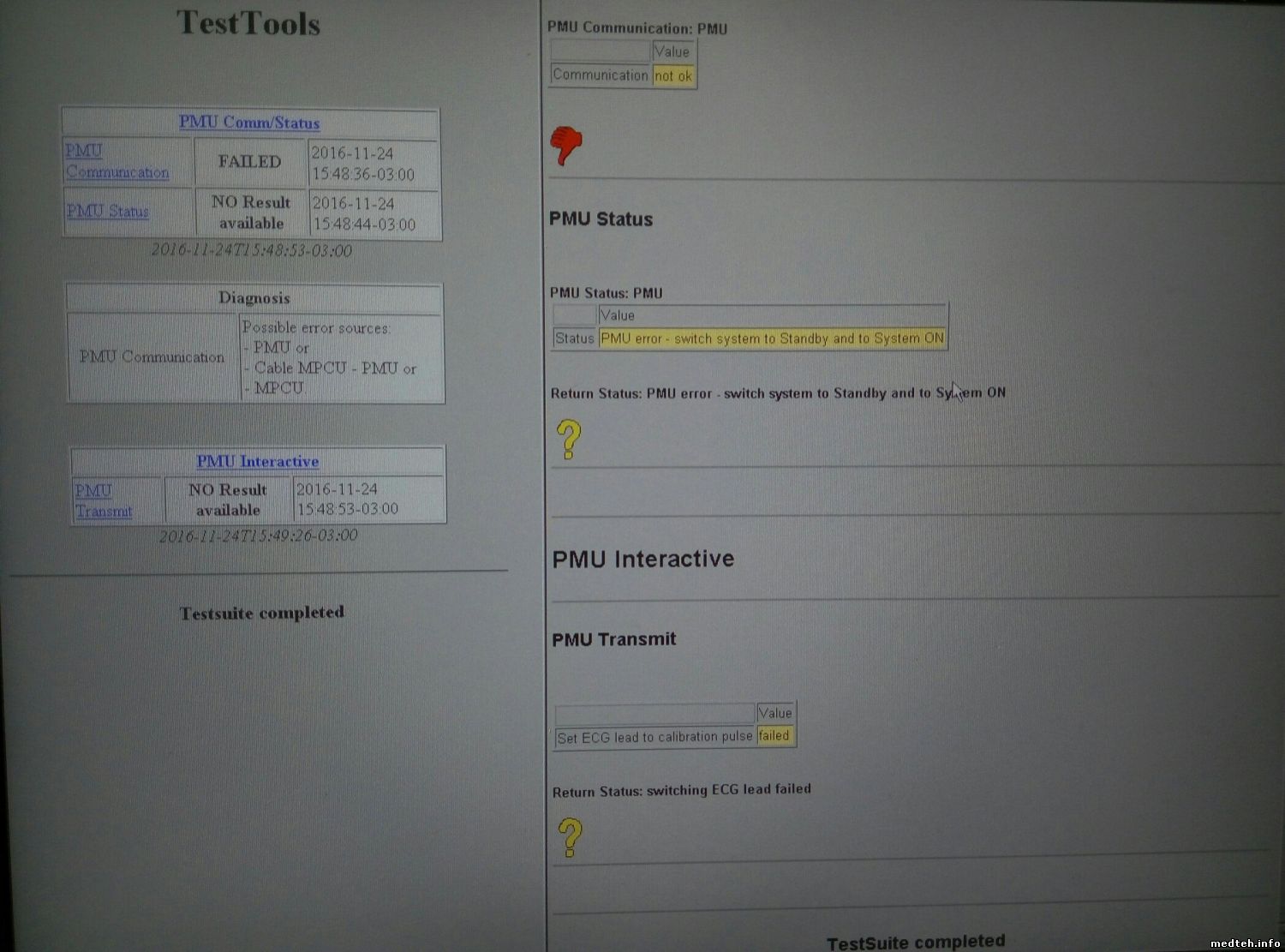

Спасибо большое за ответ, блоки нашел, визуально посмотрел оптику на (PMU и MPCU) всё вроде норм, или нужно было не только визуально оценить, а еще каким-то способом диагностику провести? Проблема в точности, как у Вас в шапке описано, тест с PMU естественно не проходит
