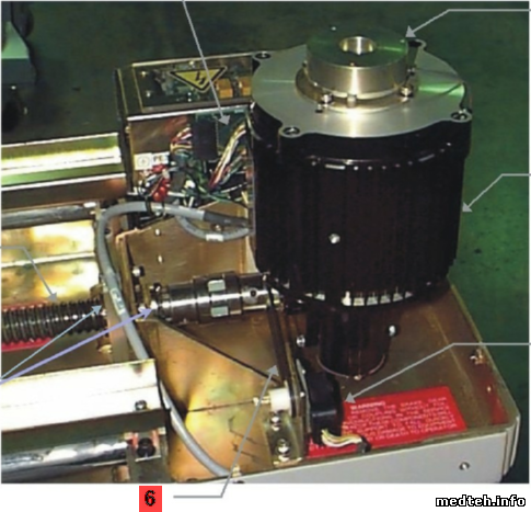

david, Доброго времени суток. Подскажите пожалуйста, а лучше фото, какой пасик, и где его поменять. Дело в том, что столкнулись с такой же проблемой.
Заранее благодарен.
Упавший духом гибнет раньше срока!
AliecДата: Пятница, 14.Сен.2018, 12:21 | Сообщение # 4
У вас сообщений: 103
учусь
Задняя часть стола
Выделен красным
