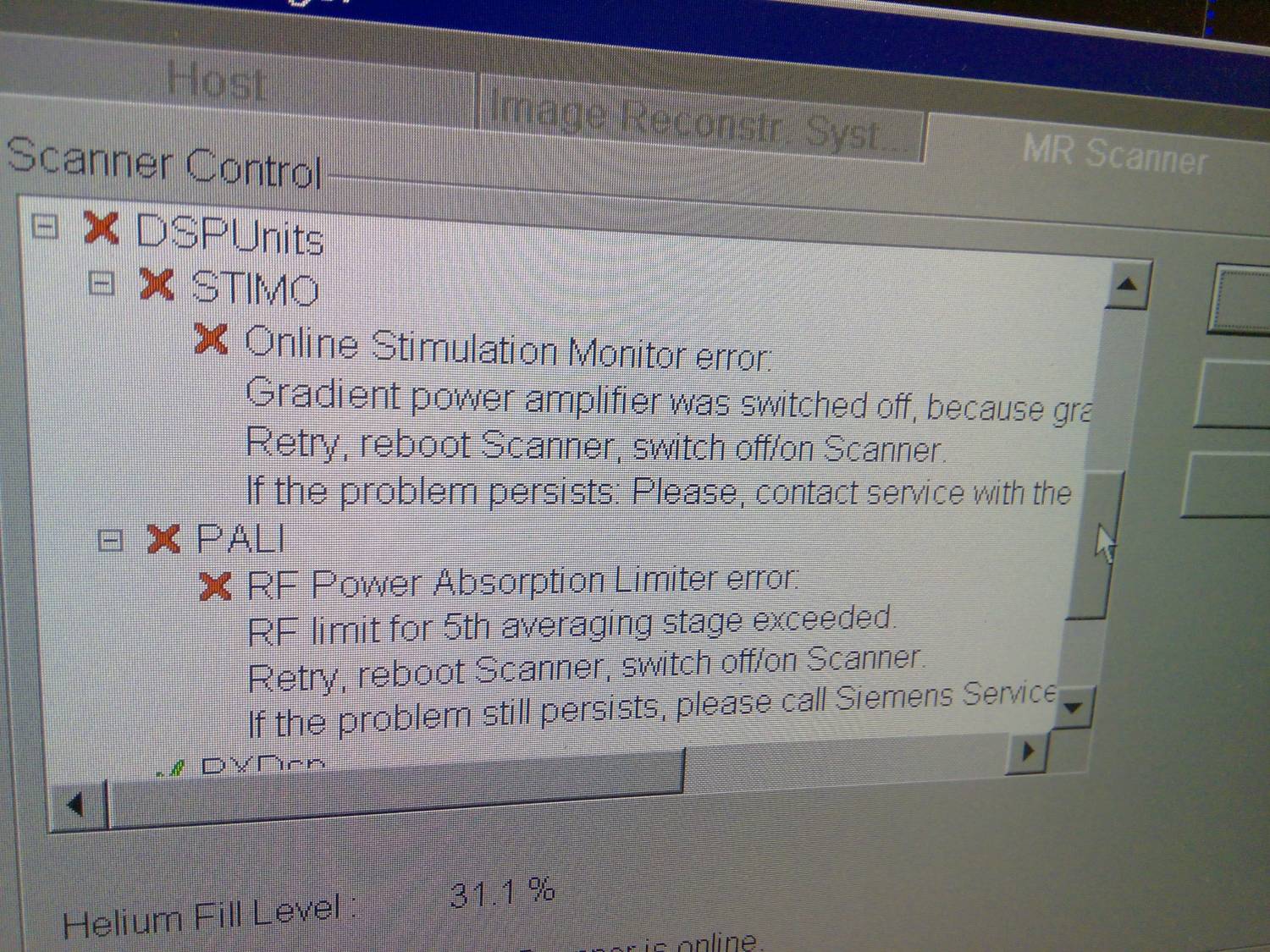

Коллеги, аппарат после перемещения стал выдавать в статусе системы такие вещи
в логах кроме того что некоторые компоненты не загружены и сканер офлайн все.

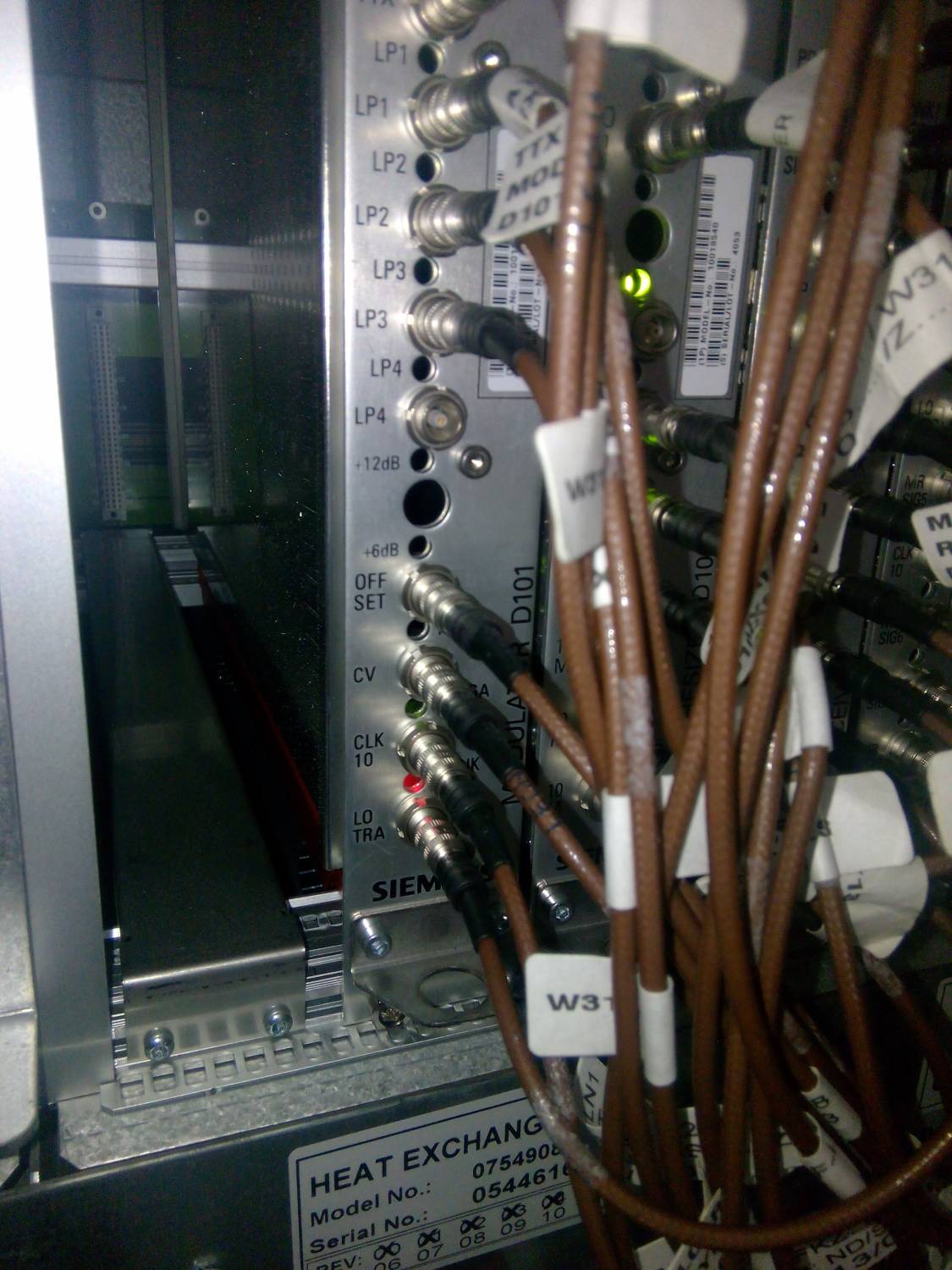

нашел светодиод на RF, который говорит об эрроре, но все тесты по коммуникации, и светодиоды на других платах горят в нормальном режиме. Еще оптика , что соединяет AMC и RFSU неактивна, но все тесты соединения и коммуникации все блоки проходят.
это протокол тесттула (после добавления воды и разрешения этого варнинга ничего не поменялось)
Если есть у кого мысли куда капать и на что смотреть буду благодарен.
UPD
На 17 софте PALI и STIMO не активны без поля.

Коллеги, что то меня замстило,
эти компоненты должны быть онлайн в машине без поля или нет?
kaifatДата: Пятница, 31.Июл.2015, 11:26 | Сообщение # 3
Инженер МРТ
Без поля должно гореть предупреждение желтым от MSUP - no magnet field или как то так.
