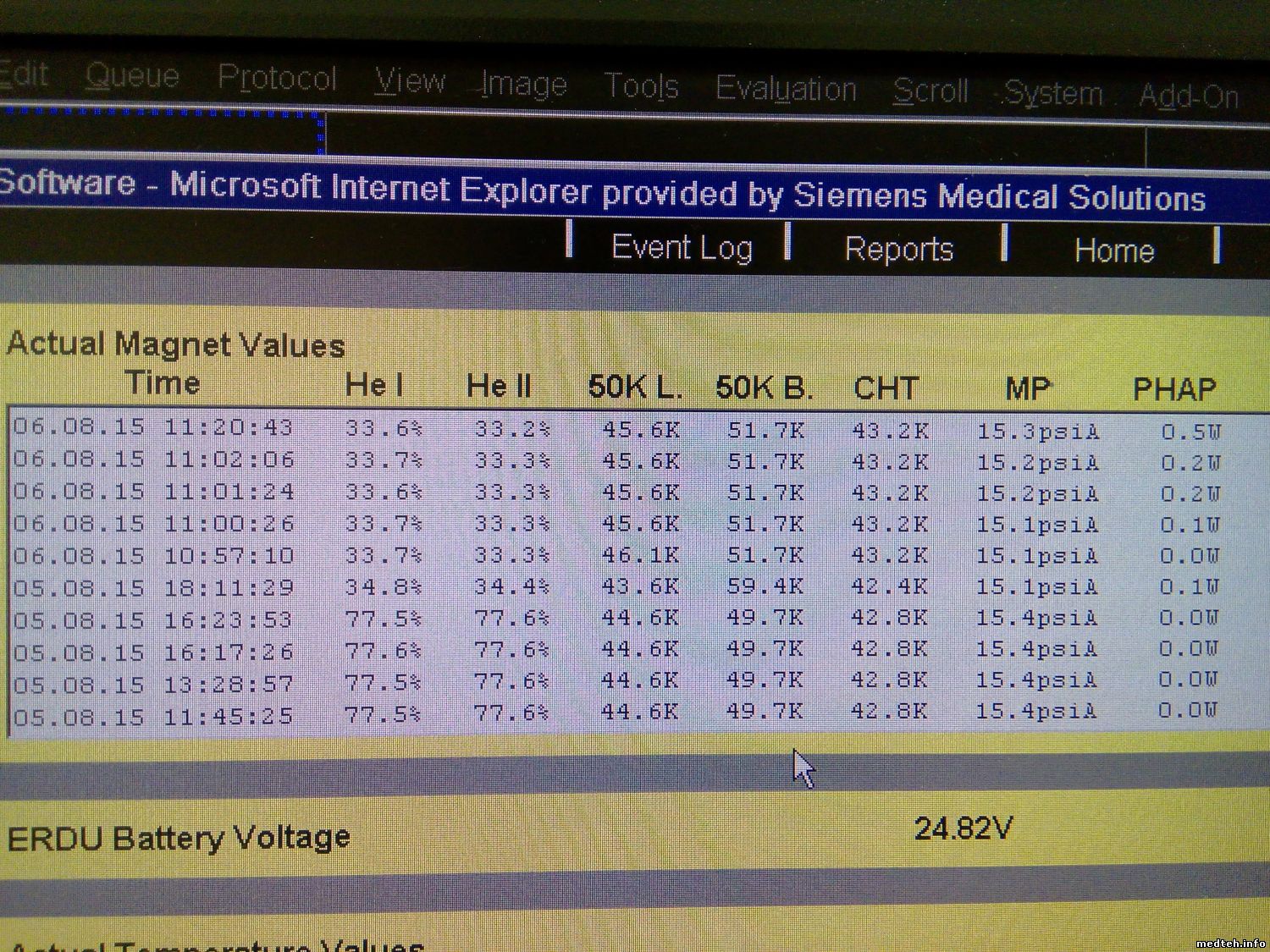

Коллеги,
Бу машина 2009 года, ни голова ни абсорбер не менены.
Голова работает нормально, давление, расход, температура, - все ок. Но, звучит как плохая голова.
При шиминге на третей интеррации квенч на 500 А. Бывает- залили, отстоялся, опять квенч примерно на 500А. Отослал лог в Оксфорд, жду ответа.
Льда нет, металла рядом то же.
Собственно вопрос, опять заливать, и пытаться, или что то делать?
Из вариантов:
замена головы, смысла не вижу коль работает но единственное что подает признаки неисправности.
Прокладка отдельной линии от ТП. От нечего делать
Проверка платы erdu вроде по регламенту после квенча положено
Перед заправкой выдувать гелием возможный лед, из фантастики
Затеплить магнит, потом захолодить, и подняться - не предлагать.
sledgeДата: Четверг, 06.Авг.2015, 01:09 | Сообщение # 2
У вас сообщений: 192
А вы до этого с магнитами работали?
Поднимайте поле в две итерации - скажем, до половины номинала, дайте "отстояться". А тесты перед поднятием проходят? Чем поднимаете, кстати, каким блоком питания?
Ps а головка-то нормально работает? Что с температурами шилдов? Вакуум проверяли перед захолаживанием?

dunakanДата: Четверг, 06.Авг.2015, 10:36 | Сообщение # 3
У вас сообщений: 330
Ростов
да
Именно это я и имел ввиду под пробовать еще раз, заводчик стандартный, фирменный.
Голова работает в норме,
kaifatДата: Понедельник, 10.Авг.2015, 13:43 | Сообщение # 4
Инженер МРТ
3600? что-нибудь еще пробовали им поднять?
Я бы советовал в 2-3 подъема попробовать. 450-480, 520, номинал.
Цитата sledge ()
дайте "отстояться"
час по мануалу вроде
И советовал бы проверить MPS на др бочке. либо попробовать эту бочку др. MPS .
( на правах рекламы - есть в наличии - пишите в лс если заинтересует)

dunakanДата: Суббота, 10.Окт.2015, 01:17 | Сообщение # 7
Ростов
Поле на магните подняли.
Продули от льда
Проложили новую линию. поставили новую ТП
Поднимали ступенями в 450, 498, 511 А
Так как голова дико шумит, и чувствуется удар при её работе, а при повешены давления особенно сильно, в процессе подъема стравливали давление через байпас, для уменьшения нагрузки\ вибрации, кот. может быть могла привести к квенчу.
