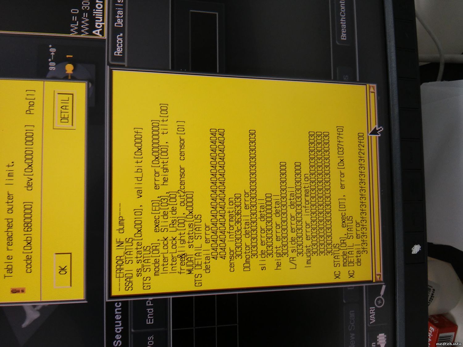

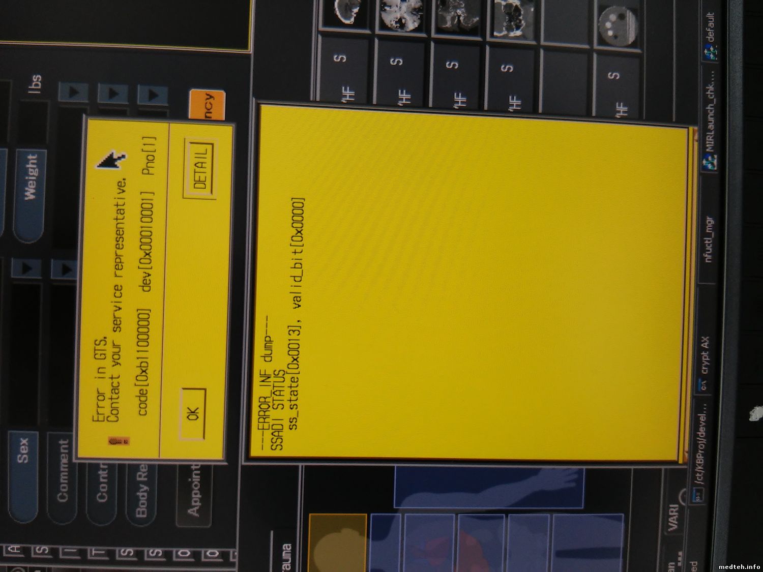

Коллеги, добрый день.
При попытке сканирования вылетает ошибка. Вопрос: Reference Detector умер?

Цитата vitaavb ()
А какая ошибка первая?
Если вопрос касается приведенных фотографий, то на первом фото - зависла плата GTS. На втором фото - стол находится в неправильном положении.
