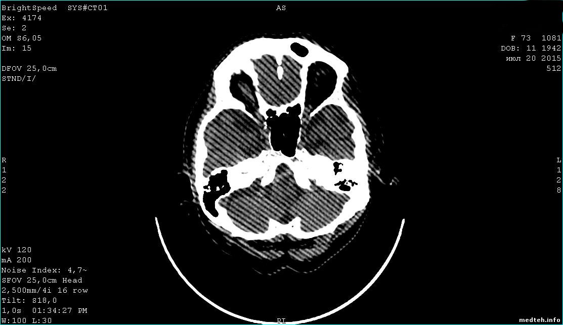

Здравствуйте коллеги!!! Хотел бы поинтересоваться с проблемой КТ GE BrightSpeed Elite 16. На снимке редко но иногда появляются артефакты в виде полос под наклоном (фото прилагаю), и именно когда происходит исследование головной части при наклоне угла гентри примерно 13 градусов. Остальные исследования идут нормально. Склоняюсь, что ковырять надо в настройках протоколов...хотя не уверен. Подскажите что можно еще проверить тк видимых причин нету. И еще, какая должна быть температура помещения когда работает КТ. Спасибо.

Русь
Высоковольтный пробой напоминает. Под углом диагностику сделайте, Хемит посмотрите

Встречалось такое, но без наклона, вызывалось помехами при передаче готовой картинки с реконструктора. Пробой маловероятен.

Спорить не буду, но убедился не один раз, что высоковольтный пробой может влиять на любой узел. Тем более, что возникает только под наклоном. Имхо

не похоже на пробои... при превышении количества спитов высокое отключится. Можно статистику по трубе глянуть на предмет пробоев. Я бы начал с "протыкивания" разъемов на гентри. Ничего не натягивается при наклоне?

Отключится при превышении, а таких срезов в исследовании может быть всего несколько. И система не будет останавливать сканирование. Топикастер, выложи фото tnt data

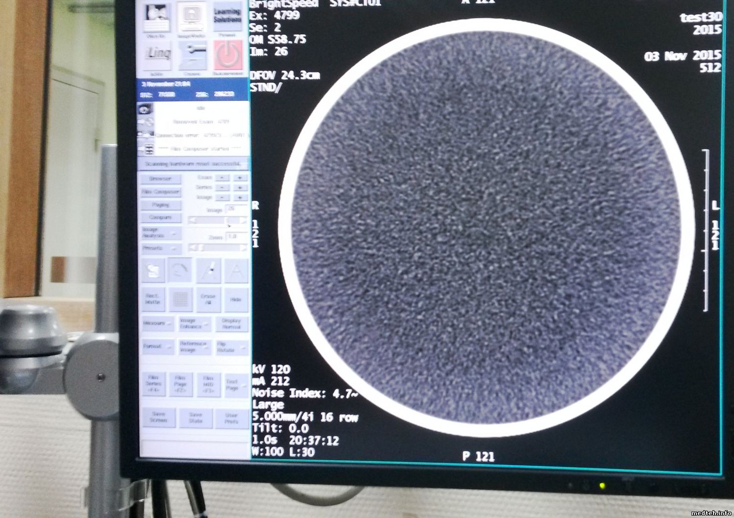

Пока ехал на место, без меня сделали полную калибровку...Теперь еще одной проблемы стало больше (фото прилагаю). Появилось темное пятно при SFOV head и small, на large все норм...Что за фигня, что сделать??? По поводу артефактов, не уверен но похоже трубка. tnt data выложу попозже

У вас сообщений: 75
Незнаю как это влияет на артефакты при исследовании пациента с наклоном гентри...оказалось что черный HV наконечник катода трубки
