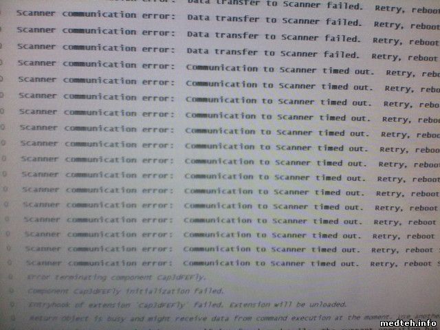

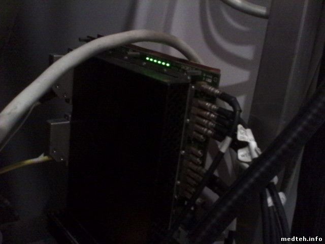

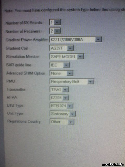

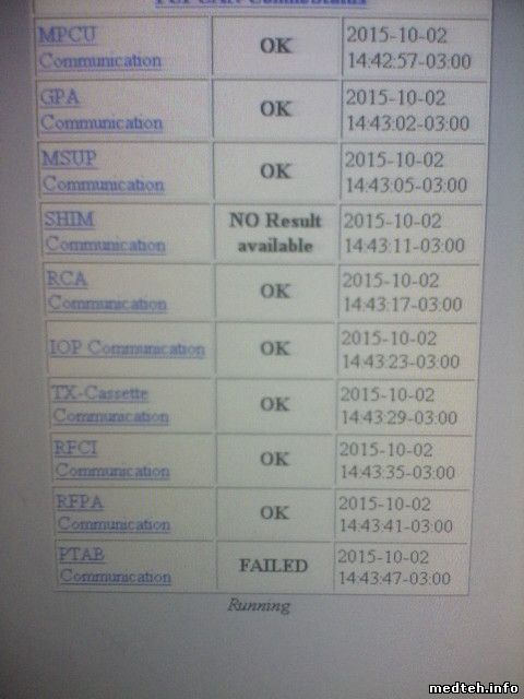

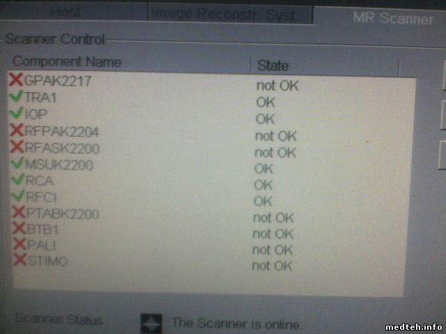

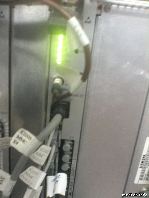

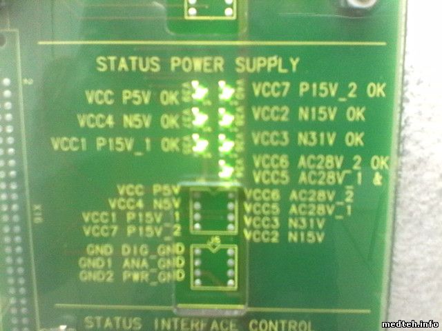

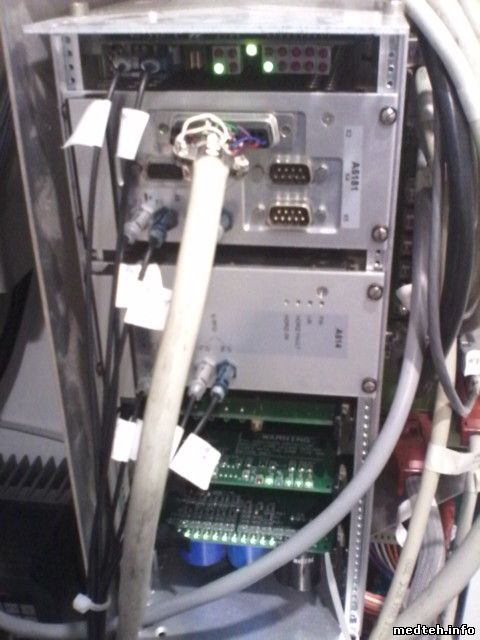

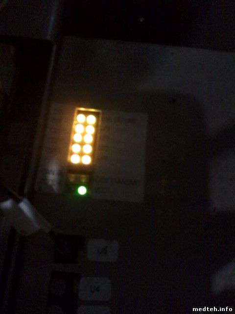

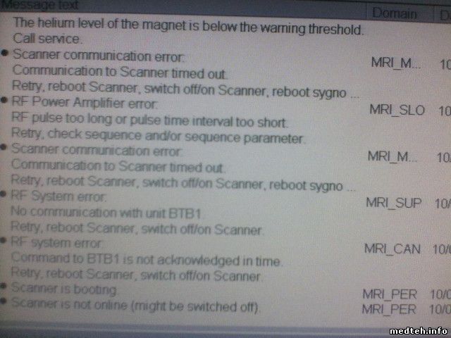

Добрый день друзья, подскажите в чем может быть проблема загрузки томографа.
RFPA GPA не выходят на режимы. Меняли платы с другого рабочего томографа IOP,RX4,MC4C40,MPCU и D16 в градиентном шкафу а так же сам блок RFPA. Ошибки остаются. Оптику всю просветили почистили. Питание проверили. Образ системы перезаливали. Периодически в логах появляется ошибка "Error booting scanner: error in startup script"

Смотрите оптику по пути RFPA-PTAB-LCCS-BTB W030 W541 W540

Аппарат при загрузке проверяет градиенты и РЧ тракт. Есть ошибка по рч импульсу. Проверьте в тест tools цепь трансмиттер-ресивер (судя по фоткам доступ к сервису есть) и конфигурацию аппарата.

Кого как, а меня смущает цепочка PTAB, RFAS, BTB.
Что говорят тесты комуникации Этих блоков?

Тесты коммуникации доходят только до блока RFPA.

Замеры напряжения:
Входное напряжение: 385 386 384
ССA:
X29 - 3.3V
X30 - 5V
X35 - 12V
X36 - -12V
X27 (6,7 контакт) 12 -12V
X32 (1-2 контакт) 5V
X32 (3-4 контакт) 0V (контакты подключены к блоку питания 5V)
X13 - 4.8V
X14 - -5V
X15 - 14.8V
X16 - -15.2V
X17 - 0V
RFPA - 158V
GPA:
E1 - 386V 384V 384V
X100 - 223V 224V
E4A - +5V -15V 15V

Зайдите в тест тулс и маскируйте последовательно всё по can цепи. PTAB, RFAS, BTB. Если ошибка только на одной плате, то так легко будет найти.

Active shim физически присутствует? И какая конфиг аппарата?

Батарейку нашли замерили 2.7V. Оптику еще раз переобжали немного помогло, на данный момент ситуация: не виден RFPA GPA PALI STIMO.
Active shim отсутствует.
По поводу кабеля (2-2 3-3 5-5) не пробывали. Сегодня протестируем и через com и через (usb-com переходник)
Файл конфигурации системы в приложение. Ошибка в лог файлах "Error booting scanner: error in startup script"

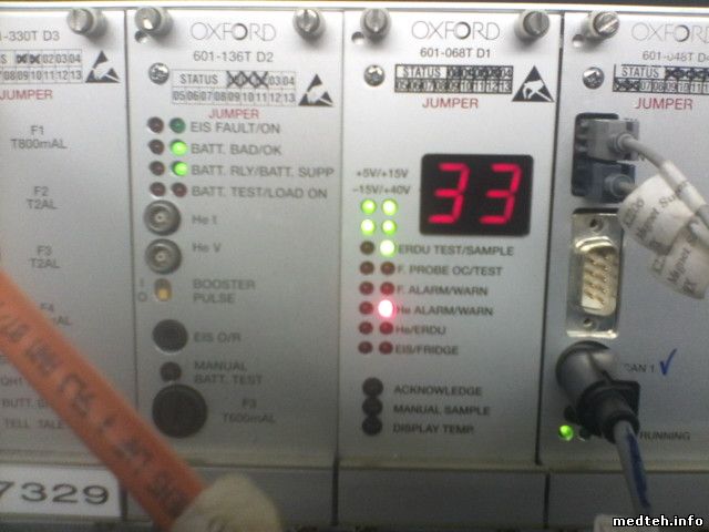

инженер/ мрт
почему у вас 33% гелий? на некоторых системах мрир после некорректного завершения работы "тупит", он нормально загружается? посмотрите и выложите лог ошибки хронометрически, как он происходил, один неисправный модуль по кан шине дает ошибки остальных по цепочке.. как правильно указал KAMEROved в тестах делайте эмуляцию и ищите глючный блок по шине.
