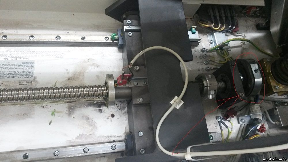

Стол Siemens Sansation 64 при подъеме стал сильно скрипеть.
Проблема оказалась в следующем: на шпинделе вертикального подъема имеется электрический тормоз. В обычном состоянии он тормозит передвижение стола по вертикале, поэтому при подъеме на него должно подаваться 24В и он отпускается.
Проблема в том что напряжение на него ни при каких перемещениях не поступает.
Прощу вашей помощи:
1) Вопрос чем чревата работа со снятым тормозом?
2) Где можно достать руководство по столу что бы можно было понять откуда на него должно подаваться напряжение?

victorbarsДата: Среда, 14.Окт.2015, 10:43 | Сообщение # 2
фото

HWMasterДата: Среда, 14.Окт.2015, 16:16 | Сообщение # 4
У вас сообщений: 165
ENGINEER
USSR
Проверяй напряжение на 14 и 15 контактах разьема X2 частотного преобразователя LUST и цепь от них до тормоза...
MeditelДата: Среда, 14.Окт.2015, 17:35 | Сообщение # 5
У вас сообщений: 213
Радиоинженер
ЦФО
Вероятная причина неисправность в плате D702.
Тормоз предохраняет стол от падения вниз. Если его снять, стола пока еще не упадет.
т.к на моторе вертикального перемещения есть еще один тормоз, но иногда при попытке
поднимать стол вверх будет сначала падать вниз пока не раскрутится мотор или не сработает защита.
Если при этом вдруг не сработает тормоз на моторе стол упадет вниз.
Отключать тормоз нельзя. Это система безопасности пациента.
Сообщение отредактировал Meditel - Среда, 14.Окт.2015, 17:45
victorbarsДата: Среда, 28.Окт.2015, 15:18 | Сообщение # 6
Метод научного тыка показал что одно из реле (К5) на плате В702 не работает.
