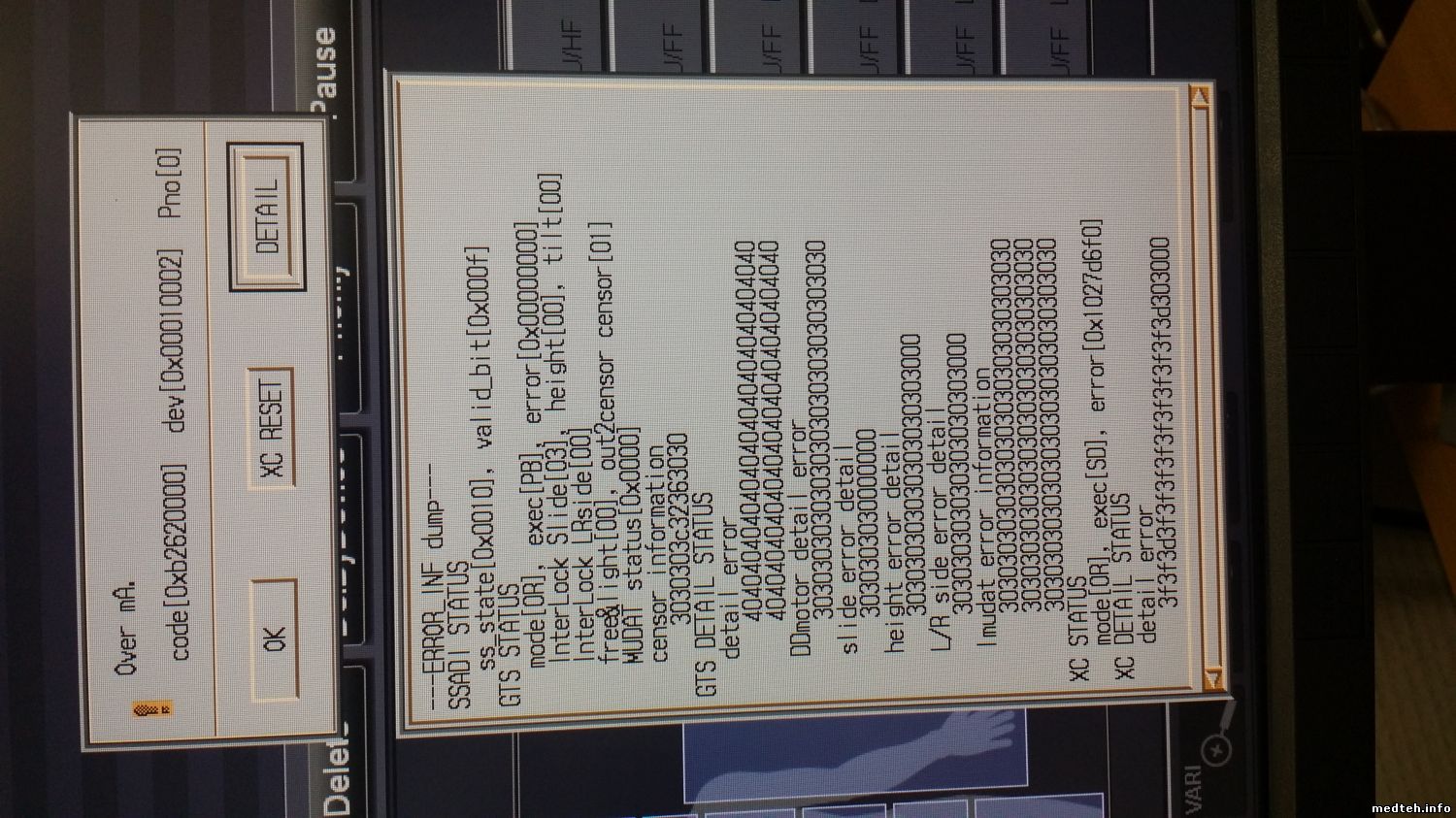

Добрый день томограф тошиба при попытке прогрева трубы выдает такую картинку
о чем он ? пришла хана трубке ? или что ? или достаточно батареи поменять но где они стоят ?

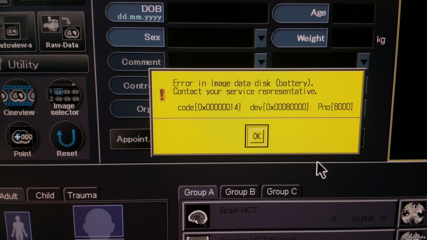

при загрузке выскакивает еще сообщение это как то взаимосвязано ?

По первому скрину -скорее всего труба дело (Over mA(fixed)). Более точный ответ можно дать только после изучения XC log'a.
По второй картинке - нужно заменить батарею в контроллере IDD а лучше сразу в обоих, плюс сбросить таймер батареи через терминал.

по словам моего немецкого специалиста проблема происходит со стороны анода " Over mA +", может быть трубка или высоковольтный генератор.
Вторая проблема, как уже писал коллега выше, может быть батарейка или Image-Data-Disc.

по поводу первой ошибки Over mA, скорее всего труба, но может высоковольтный пробой! Вы можете открыть крышку томографа открутить высоковольтный кабель и визуально посмотреть ели пробой то просто зачищаете силиконете и все работает!!!
по второй ошибке забейте и работайте!!!!

evgeny241, правильно вам написали коллеги, что ошибки друг с другом не связанные.

я спрашивал как именно сделать похоже все таки не голова а высоковольтная часть но как это подтвердить ?

Ну если так хочется то traxov50 дал вам дельный совет, конечно если у Вас есть правильная силиконовая паста и масло(для трубки).
Также нужно узнать сколько ваша труба проехала с момента установки трубы/томографа. Стандартный ресурс трубы около 300.000 скан.срезов. Однако, бывают случаи выхода из строя после 5.000 и до 900.000. Eсли видимых пробоев нет в стакане трубы или на HV контактax генератора - обращайтесь к профессионалам!
