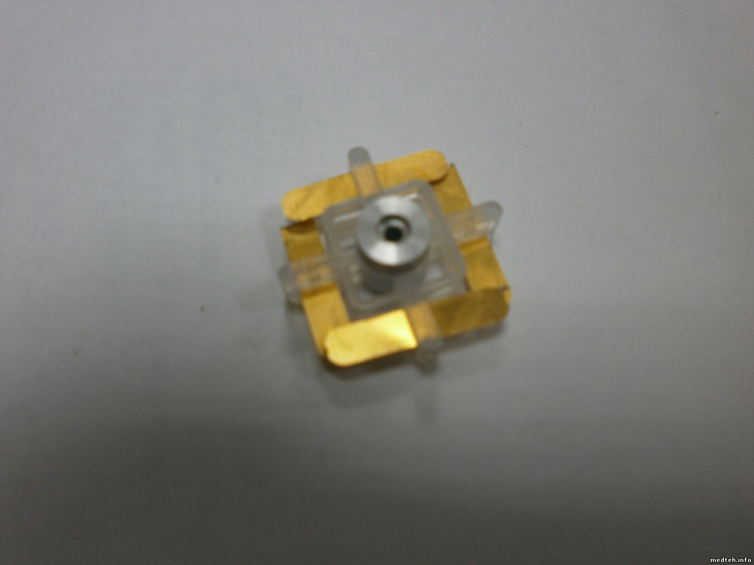

Уважаемые коллеги,
Есть свитч, у него постоянно прогорают контакты на «крестиках» в данной ситуации предлагают менять весь блок. Конечно можно один раз просто перевернуть на 180, все равно там не работает одна пара контактов. Можно вытачать контакты из старой релюшки.
Вопрос, может кто ни будь наладил «производство», нужной вещи.
Куплю.

Leontev, А почему у вас на фото материал контактов желтого цвета? Это уже переделка?
Обычно они гораздо светлее - посеребренные или луженые.
У меня неоднократно подгорали контакты, но до полного выгорания дело не доходит.
Саму пластиковую крестовину можно распечатать на 3D принтере, а вот с из чего сделать ламели - для меня пока вопрос.

анекдот, конечно. Они золоченые. Тема эта уже обжевывалась, и ТС активно в ней участвовал. Могу повторить: изготовление контактов нами налажено, все материалы и покрытия соответствуют оригиналу.

Можете сказать какой ток должен быть в норме? А на счет «рукожобство», так по фоткам нельзя отличить, единственное, что и правильно заметил vf золоченые они, теперь бронзовые, как в СССРских релюхках. В общем, то нужно заменять не только ламели, но и контакты на плате, тут vf тут тоже прав.
Цитата refren ()
Это уже переделка?
Нет, это оригинал, может фото не правильно цвет передало. Вот я тоже думаю, что у нас в Казани, где сплошь военное производство, нельзя сделать что-то подобное.

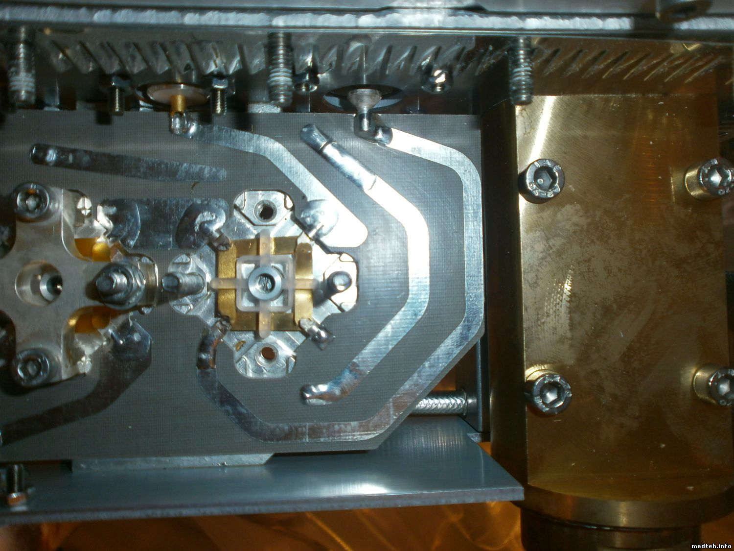

Когда у меня так же остро встал этот вопрос, мне посоветовали сделать следующее: в самом блоке TAS тупо провод напаять на саму плату от входного до выходного разъема, так сказать "кинуть соплю" в параллель реле на боди катушку. Коленная катушка работать не будет - в этом минус, но все остальное работает, тюнапится и QA на ура проходит. Важно иметь в наличии флексы для пиления конечностей в том числе и коленей.
P.S. Сами ламели я вынул во избежании.

как временный вариант я развернул контакты (разомкнул и запаял напрямую балластное сопротивление (у меня симфония))

Доброго времени суток. Была SONATA (Таже Симфоща) трабл тот же был, припаял ламели от РЭС-22 года два никаких проблем.
