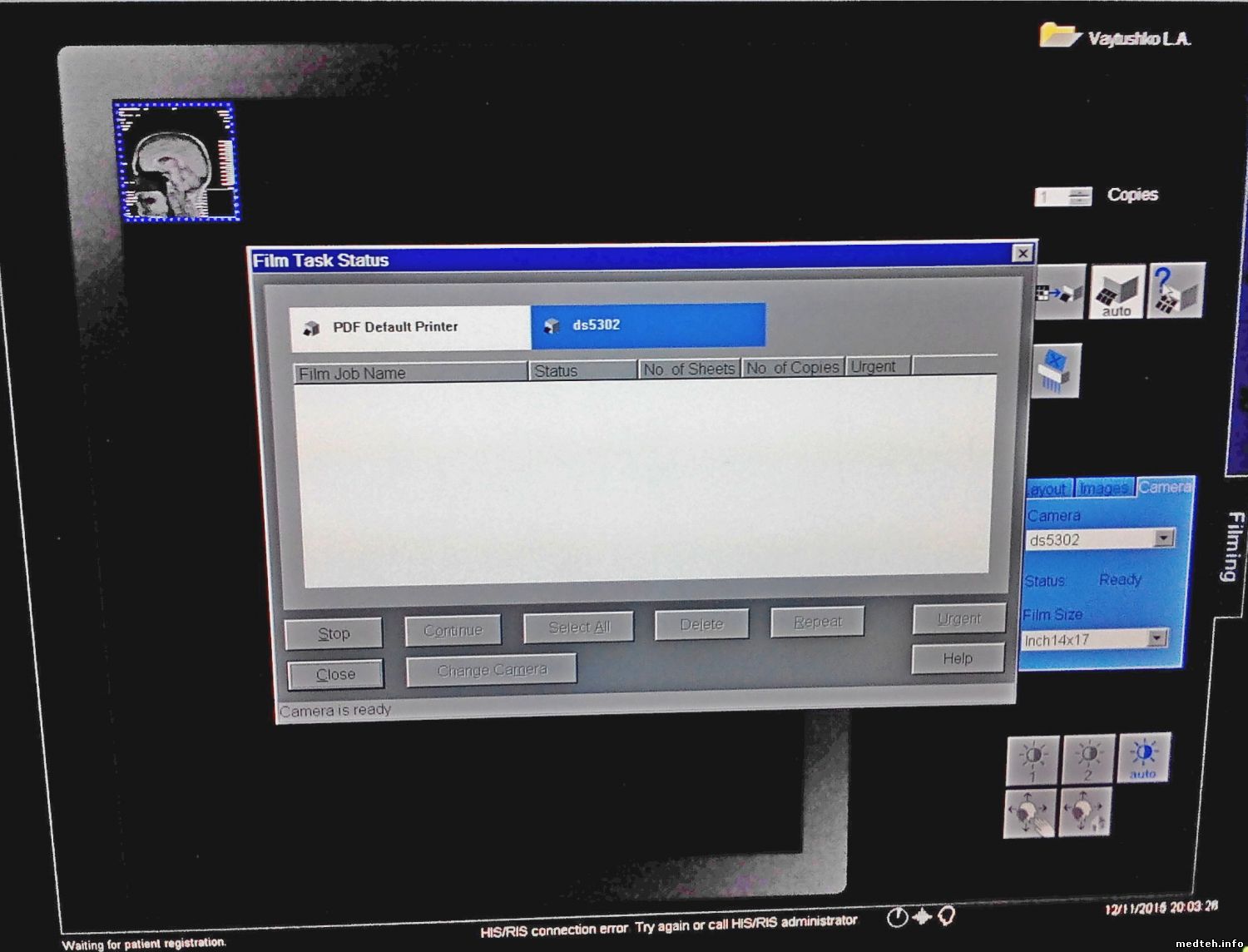

Из-за сбоя питания Синга перестала передавать снимки на EFilm и на принтер. Проверка и устранение ошибок на HDD плюс отключение файервола восстановили передачу на EFilm. На DryStar5302 снимки не передаются. Дайком на хосте исправен и функционирует (проверялось из сервиса). На странице печати видно, что принтер в Ready. При попытке отправить задание на печать, в очереди оно не появляется. Внизу экрана надпись "HIS/RIS connection error". Кто что посоветует?

IgorGi, стандартный вариант решения 99% проблем с софтом это перезалить образ хоста (который надо снимать с заведомо рабочей системы)
Если образ не сделан, то попробуйте из под сервиса удалить принтер и прописать его заново, с прохождением верификации и проверки пинга. (само собой настройки принтера надо переписать заранее)

респонд по АЕ тайтлу есть от принтера в настройках?
Это сделал сразу, не помогло.
Есть. Принтер виден, из под сервиса тесты проходят без ошибок. Как доберусь до аппарата, создам запись о новом принтере с IP ноутбука, проверю, добавляется ли в очередь. Может быть есть программа, чтобы ноутбук выступал в роли Dicom принтера?
Образ системы есть старый, когда аппарат еще был в Германии. Если ничего не получится, придется бэкапить текущие настройки, восстановиться с того образа и поставить настройки на место.

Я бы перед бэк апами, в меню конфигурации отключил диком принтеры, перегрузил а потом опять включил, а потом уже да, наверно бэкапы наливать.
HIS/RIS это модуль получения расписания "Modality Worklist"
в сервисном режиме отключите ее пока с принтером разбираетесь
