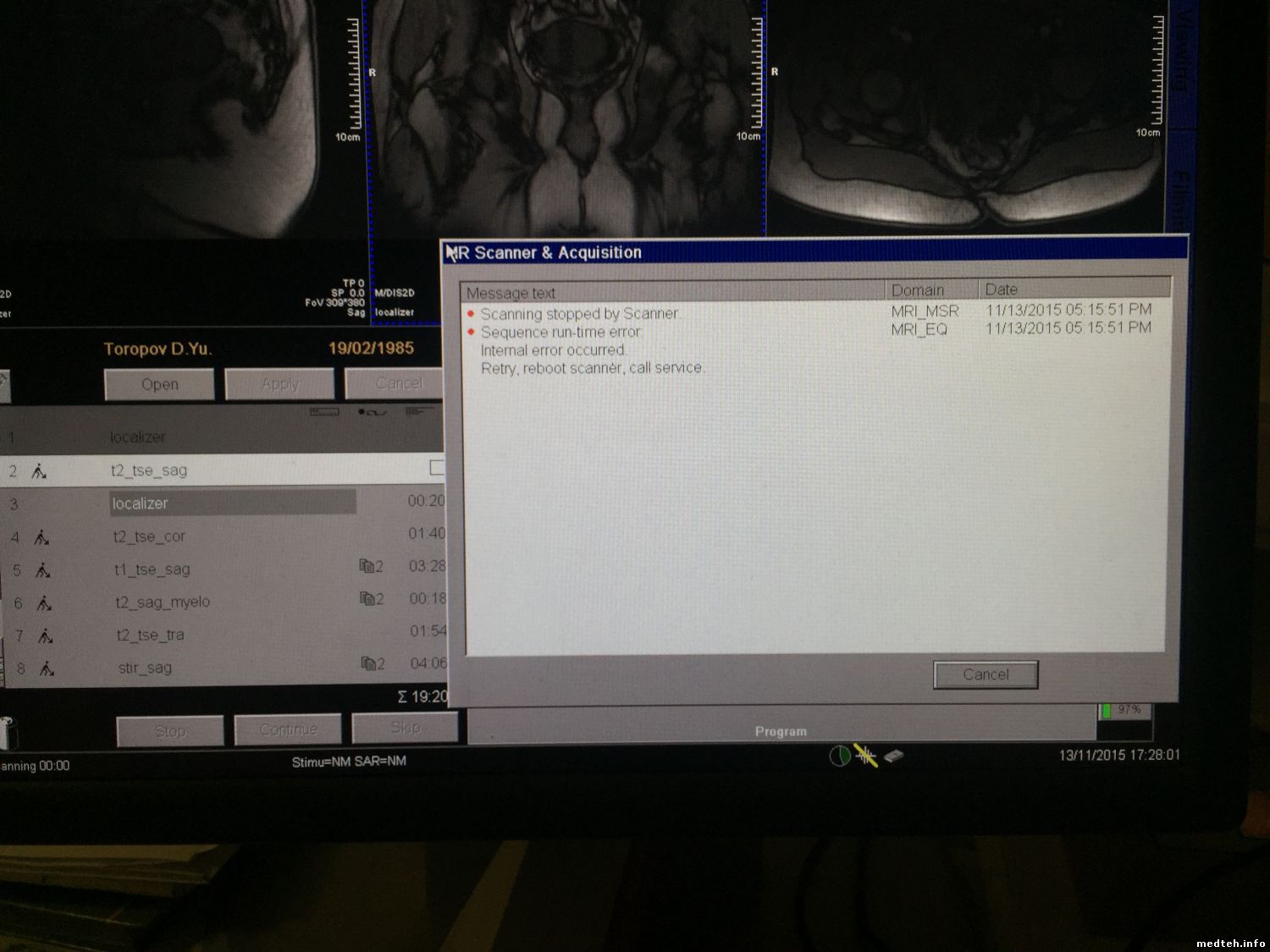

Привет всем, пятница 13 подкинула проблем! поделитесь плз разделом мануала Tune UP /QA для Ezzenza 2009
Аппарат ведет себя очень странно: завожу пациента, делаю localaizer, запускаю протокол т1 или т2 неважно, на половине все останавливается, изображения не обрабатываются , пациента закрыть невозможно, антенна перечеркнута желтой полосой магнит, на мониторе и в логах два сообшения:

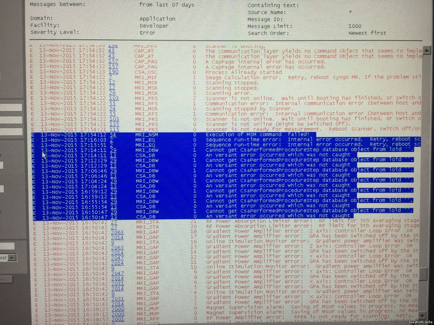

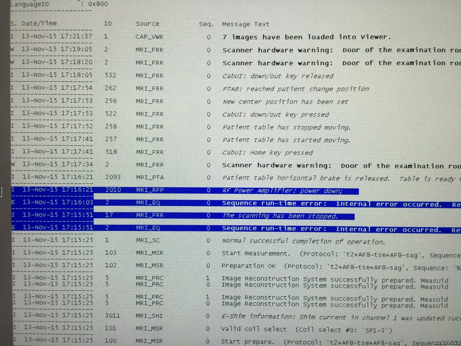

CrystalMED, А в логах что пишет?
https://cloud.mail.ru/public/8LrK/PHQPyQr7k
https://cloud.mail.ru/public/3fAL/XxamUBBG1
Сообщение отредактировал refren - Суббота, 14.Ноя.2015, 06:06
CrystalMEDДата: Суббота, 14.Ноя.2015, 09:36 | Сообщение # 3
У вас сообщений: 86
MRI,CT
синим выделены логи , относящиеся непосредственно к моменту ошибки, внутри них нет никакого описания

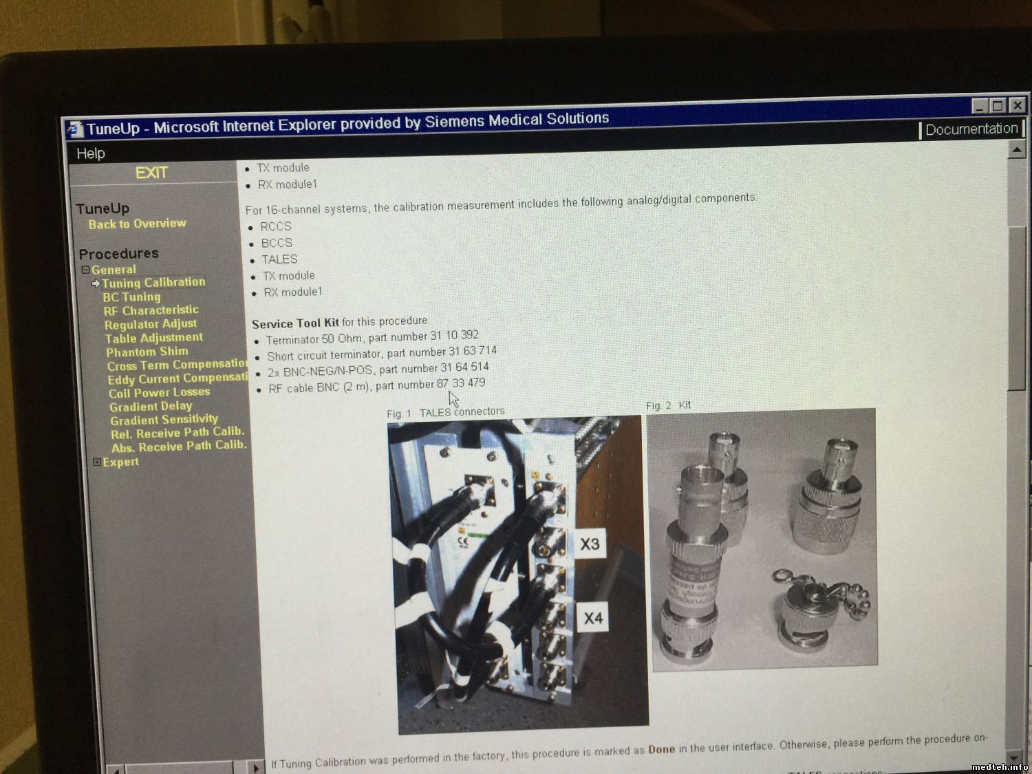

Аппарат проработал неделю и опять начал виснуть реконструктор, вопрос к тем к то сталкивался и копался в этой теме: Может ли система TALES/PALI обрубать работу реконструктора? Думаю во всем виноват талес тк не проходит тест
RFPA - TALES выдает 440 v !
Moжет тут есть обладатели таких тУл , готов приобрести / обменять / взять в аренду :

CrystalMED, вы бы лучше тесты выложили.
А то талес это просто вольтметр по сути, и если он подох, то вам его сначала надо чинить/менять, а если нет, то и тюнап не пройдет. И все равно лезть в диагностику.
Талес или трасса до него проблемные, если у вас рфпа-талес и рфпа-дико выдают сильно разные вещи. А если одно и то же, то, скорее всего, траблы с РФПА или модулятором.
