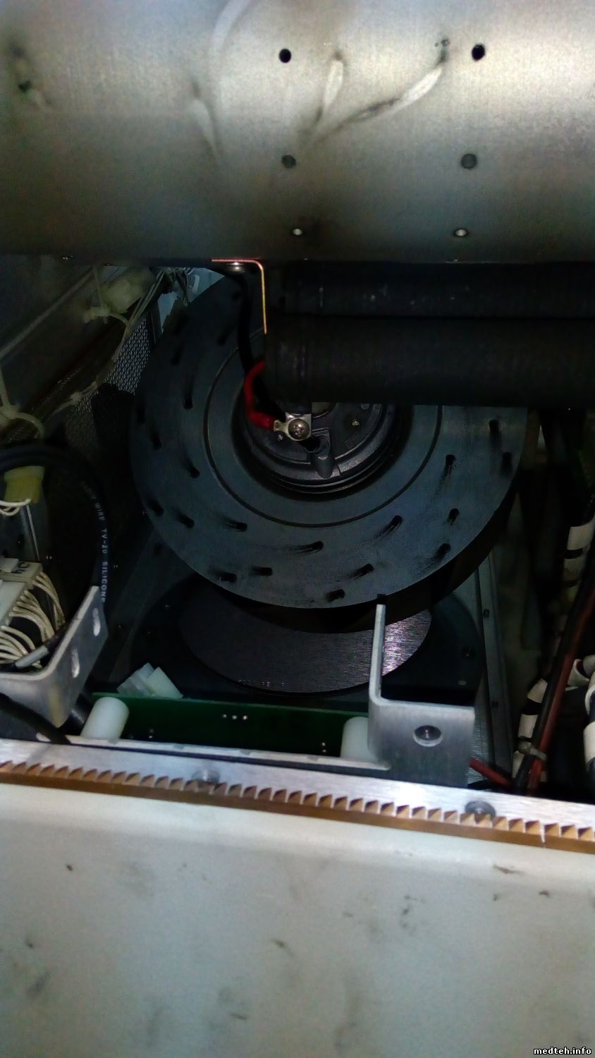

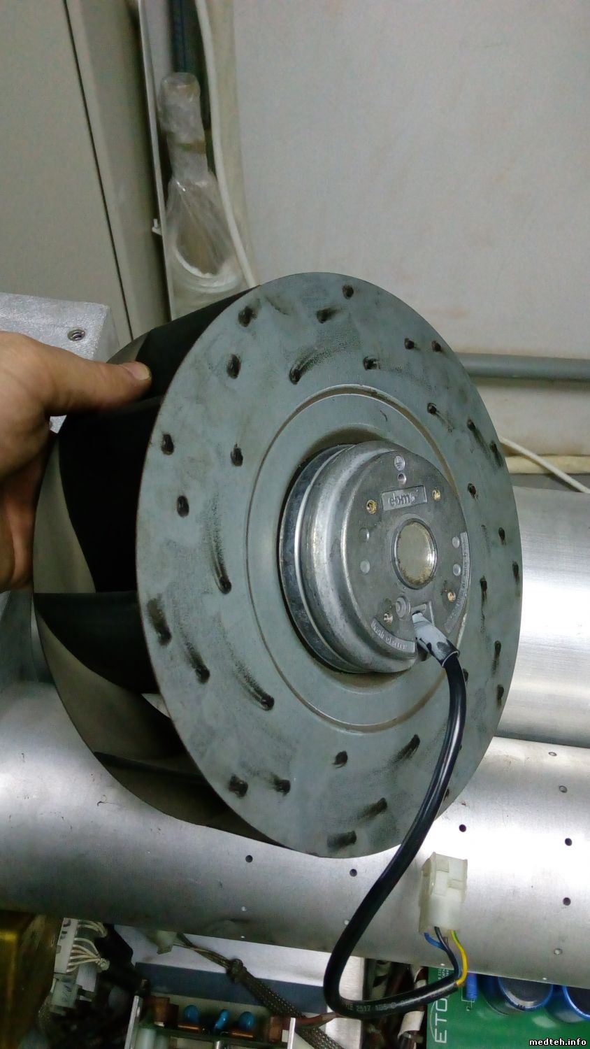

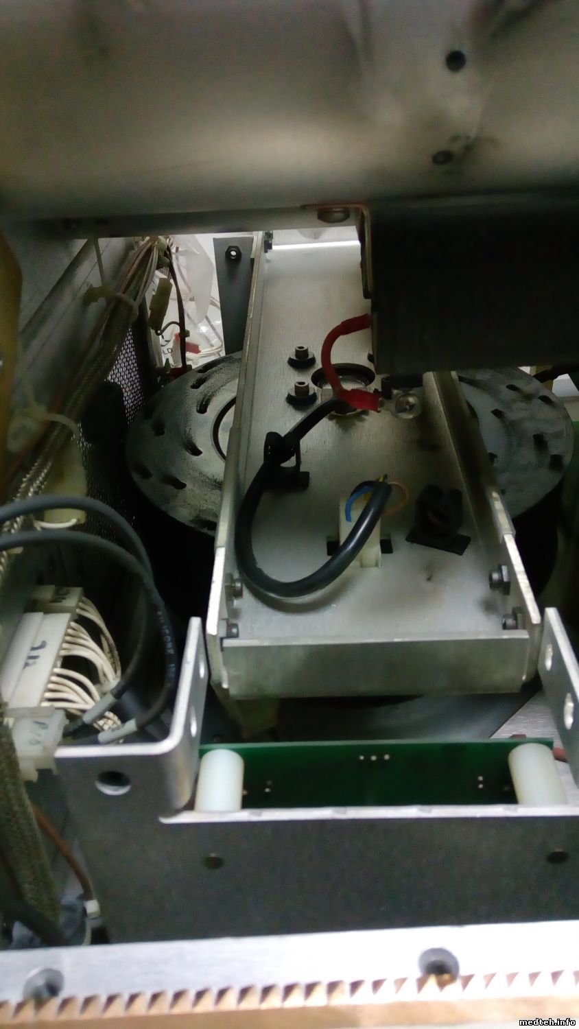

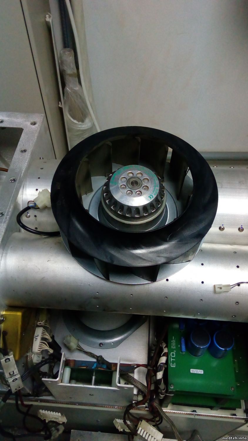

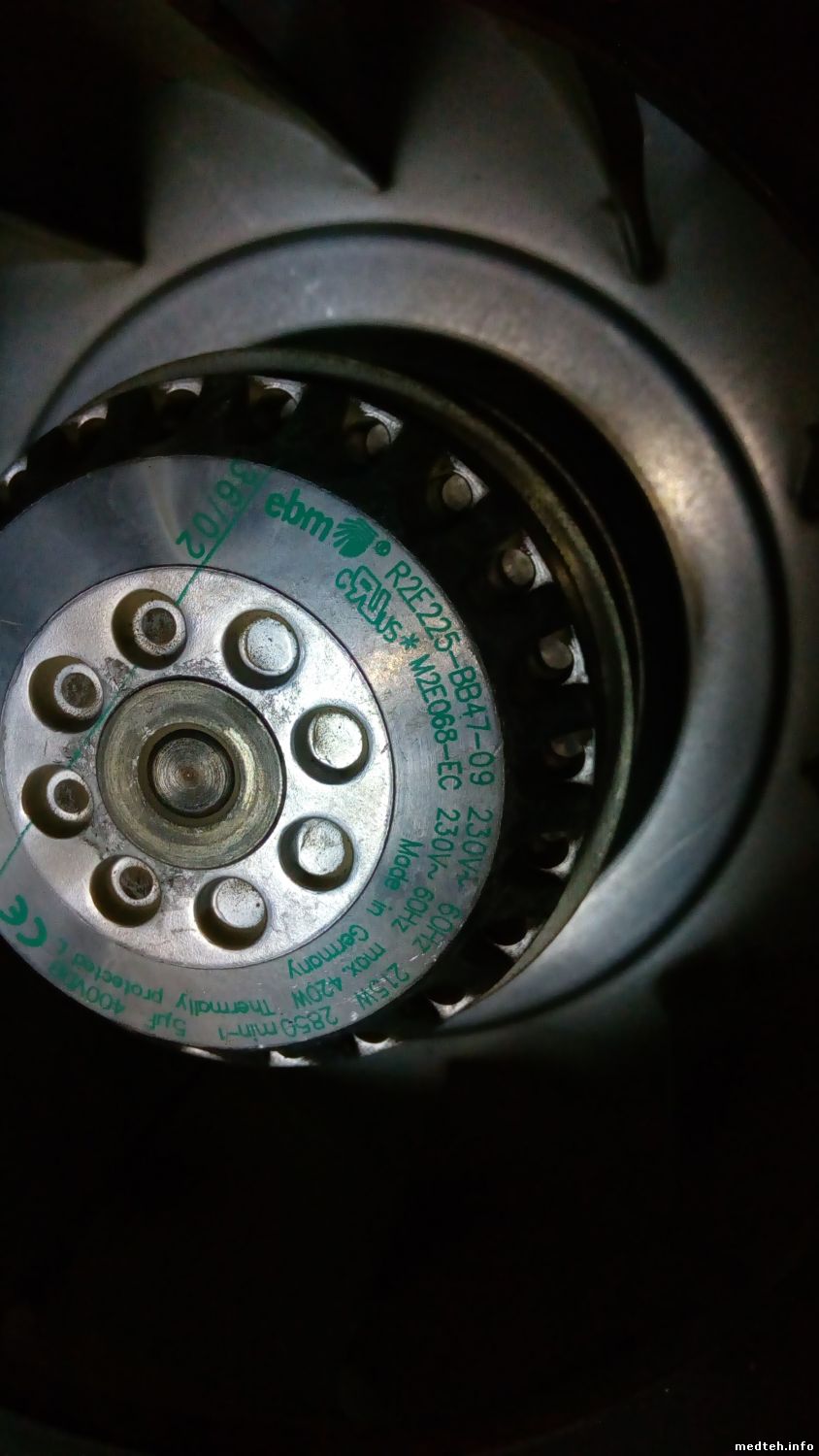

В продолжение старой темы - сегодня таки подохли подшипники на турбине. Заклинили полностью.
Пришлось разбирать. Тем кто будет заниматься этим в первый раз: снимать нужно верхние крышки и обе боковые на верхней деке. Причем правую снимать очень аккуратно - там монтаж проводов и шлейфов практически внатяг.
Пару фоток с разборки ниже.

Удалось отремонтировать турбину, с пятницы уже работаем.

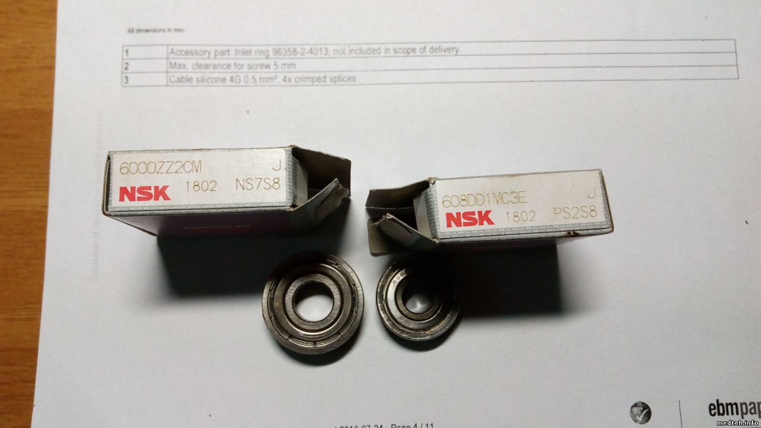

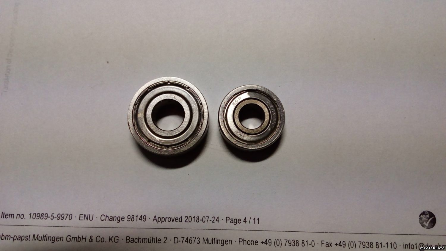

Виновником "песен и плясок" оказался 608-й подшипник. Заклинил намертво. Второй подшипник (большего диаметра, 6000-й) еще вращается, но уже с усилием, видимо, и там северный пушной зверь недалеко уже.
Фотки старых подшипников и то, на что я их заменил, ниже. У меня стояли подшипники производства INA, таких я найти не смог, поставил NSK.
Цена вопроса: 608-й - 2$, 6000-й - 4$, работы в мастерской по снятию/установке подшипников - 16$
